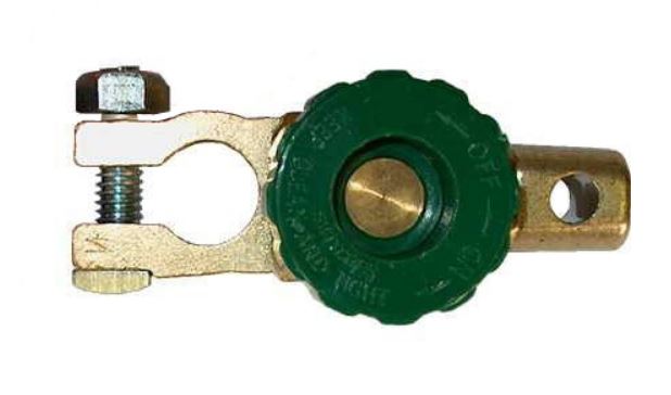

- Messages : 7854
- Has thanked : 224 times
- Been thanked : 126 times
Re: Un chargeur allume-cigare consomme-t-il sans rien de relié ?
Je suppose que ton Combi ne roule pas tous les jours....
En cas d'arrêt prolongé, si la batterie reste branchée, elle se décharge plus ou moins vite selon l'age de la batterie via les micro consommations et au travers du faisceau électrique (courant de fuite).
Dans ton cas, 2 solutions + 1 réflexion supplémentaire:
1/2 - Coupure batterie via la masse, je monte des cosses à coupure rapide comme ça.
Bien entendu, ça coupe tout, pour moi l'impact est minime, ça me coupe l'horloge.
çà vaut environ 5 € mais c'est Top, tu dévisses d'1/2 tour et c'est coupé (molette verte).
Très simple à installer, tu le montes sur la borne - de ta batterie et ta cosse de masse vient se monter de l'autre coté du coupe batterie (meme diamètre que le - de ta batterie). 2/2- Chargeur permanent lors du stationnement prolongé
Dernière réflexion, la mise en place d'une petite batterie secondaire pour les utilités que tu souhaites maintenir sous tension sans pour autant décharger la batterie principale.
