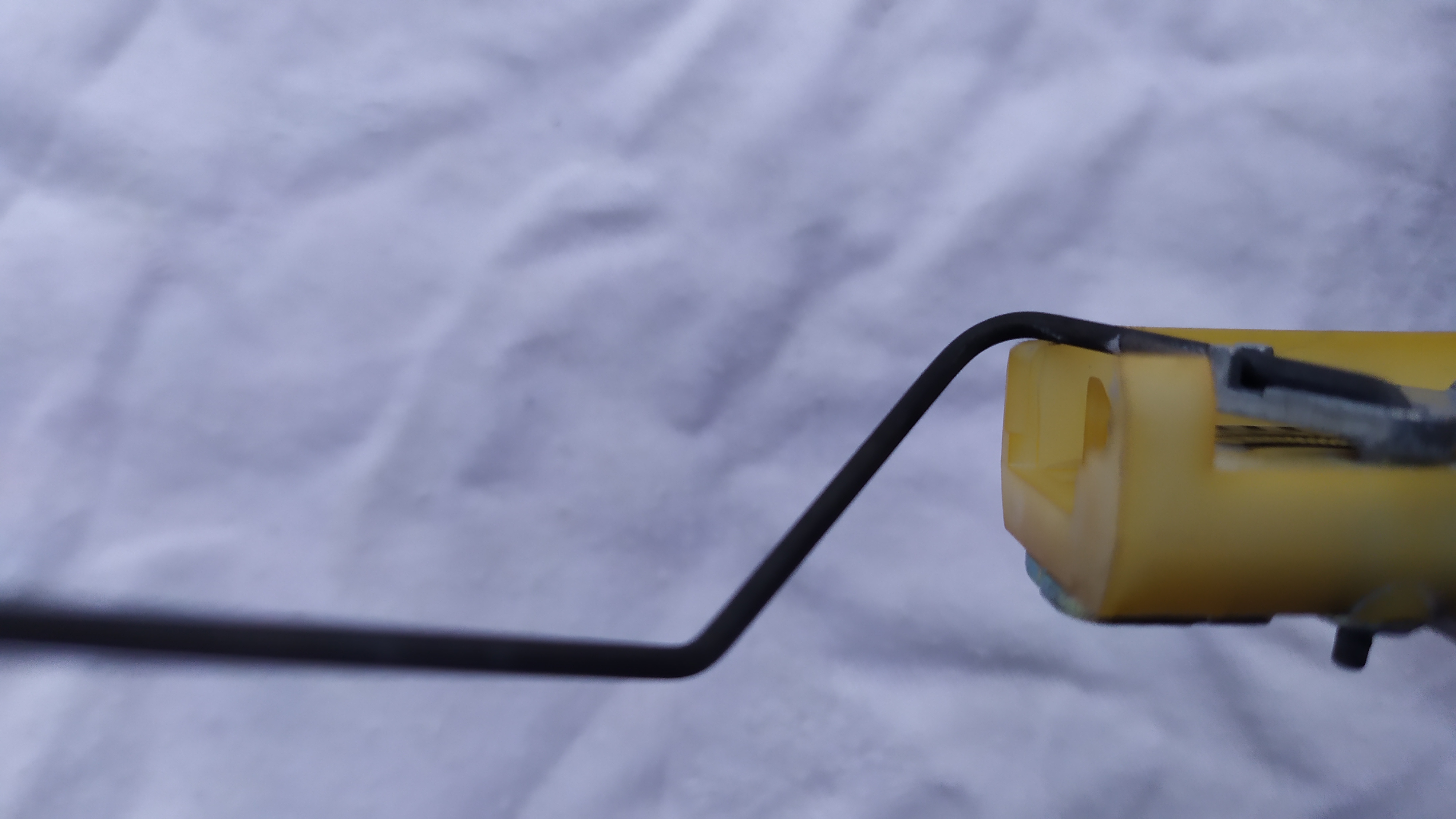

Bonsoir,
Re sortie de la pompe
Si le réservoir semble nickel (pas de corrosion) , il a comme un dépôt blanc pâteux et gras sur tous le fond qui la texture d'une crème a bronzer?!
La pompe De visu on dirait que le joint supérieur soit sortie de son logement vu sa forme d'accordéon compressé
cknarf2009
Messages : 131
Enregistré le : 14 août 2009, 11:38
Localisation : bordeaux
Re: Transalp 700 (2008) ne démarre plus
Message par cknarf2009 »
cknarf2009
Messages : 131
la jauge et son "très léger" jeu
Messages : 10252
Has thanked : 148 times
Ton joint est HS, idem que @Via
Via
Messages : 1121
Message par Via »
Effectivement, le joint est mal en point. La forme d’accordéon est la bonne mais il est en travers, il sort de son logement, donc il est coupé.
Tu peux sortir la pompe du bloc pour voir à quel point et vérifier les autres joints tant que tu y es.
Si il n’y a que ça tu t’en sors pour 15 euros :gloup et un bon nettoyage du filtre et du réservoir.
En attendant, selon la bonne méthode Transalblack, il faut immerger les joints dans de l’essence sinon ils vont sécher, se déformer et pour les remonter :sniff
Tu as aussi tout ce qu’il faut sur le site pour réparer la jauge à essence. :wink:

-Je veux bien les liens sur la réparation de la jauge!

La réparation de la jauge : il y a la plus courante (j’ai utilisé un rivet mais du fil de cuivre convient aussi) mais il faut être précis pour ramener la plaquette dans son axe et l’empêcher de sortir. Attention à respecter le débattement du flotteur.
Et tu as la version « horloger » , bien plus belle mais moins facile.
