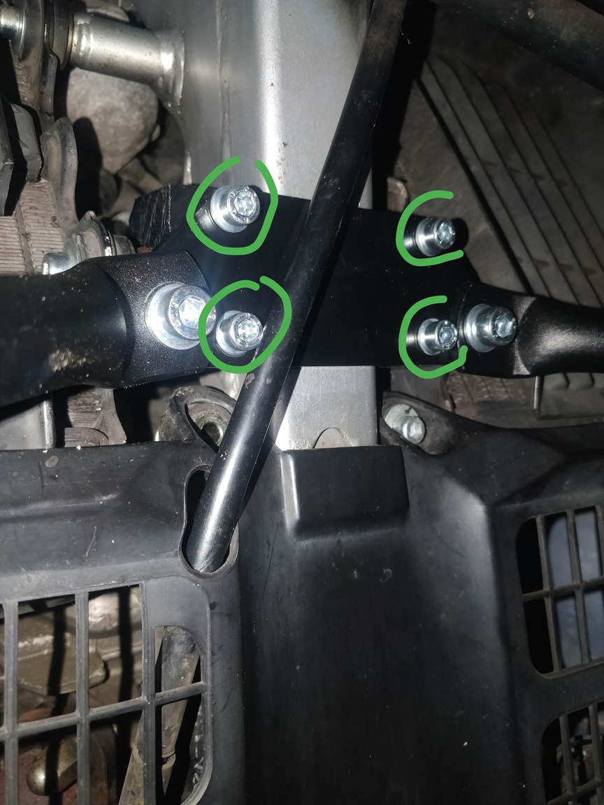

J'ai reçu mes crash bars Heavy Duties hier, et j'ai procédé à leur installation.
Leur notice est bien faite mais j'ai trouvé qu'elle était trop concise. L'ajout de quelques photos ou commentaires aurait été le bienvenu.
Le fait est que j'ai un doute concernant le serrage de certaines vis. Il s'agit de celle qui se trouvent sur la platine supérieure (qui vient se fixer au niveau du cadre).
Ces quatres vis (entourées en vert) viennent se visser dans une pièce plastique. Or je n'ose pas trop serrer afin d'éviter de foirer le pas de vis. Est-ce que quelqu'un peut me dire s'il faut visser à fond ou pas ? Comment savoir si l'ensemble est correctement vissé étant donné que c'est un organe de sécurité.

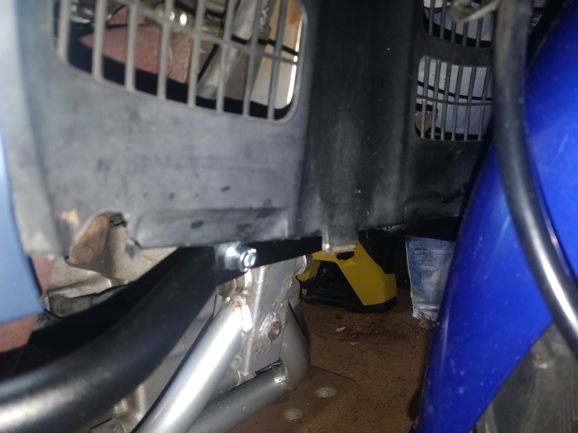

Par ailleurs, je rencontre un petit souci avec la protection plastique des radiateurs. J'ai lu que certains sur le forum avaient procédé à une découpe, mais lorsque j'avais échangé par mail avec Andreï, ce dernier m'avait dit que c'était plug and play et qu'il lui fallait la date de naissance de ma belle afin de m'envoyer le bon modèle. Du coup un peu surpris de devoir découper la protection radiateur.

Tu serres modérément, c'est une pièce en nylon (ou quelque chose de similaire). C'est costaud, mais pas comme de l'acier. De toute façon c'est le fer plat qui va commencer à plier. Là tu t'arrêtes.
Pour les caches plastiques de radiateur, oui il faut pratiquer 2 petites encoches en bas, autour des fers plats de fixation inférieure.
Je te ferais une photo si besoin

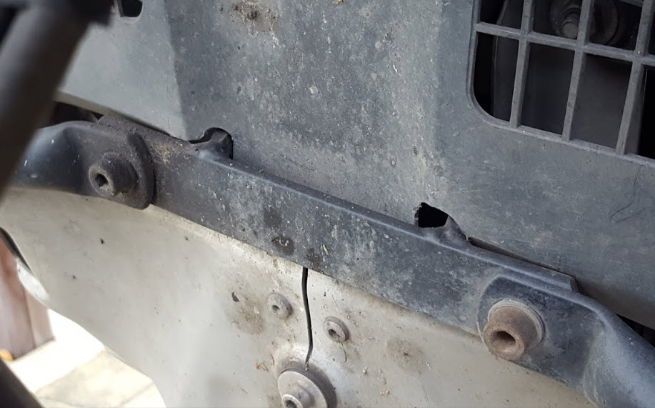

Voilà les découpes @Nowen

Super ! Un grand merci je vais essayer de faire ça aussi proprement que toi. Tu as utilisé quoi pour les découpes
T@93
- Messages : 10257
- Has thanked : 151 times
- Been thanked : 109 times
Re: [600 T@] Montage crashbar heavy duties
Scie à métaux et/ou dremel, limes à fer plate et ronde

Personne n’a jamais été embêté par la barre de fixation inférieure (celle derrière laquelle viens se caler le cache plastique des radiateurs) ? J’ai arraché mon gars boue avant avec ces conneries … obligé de la changer et de faire une découpe dans le garde boue aussi
