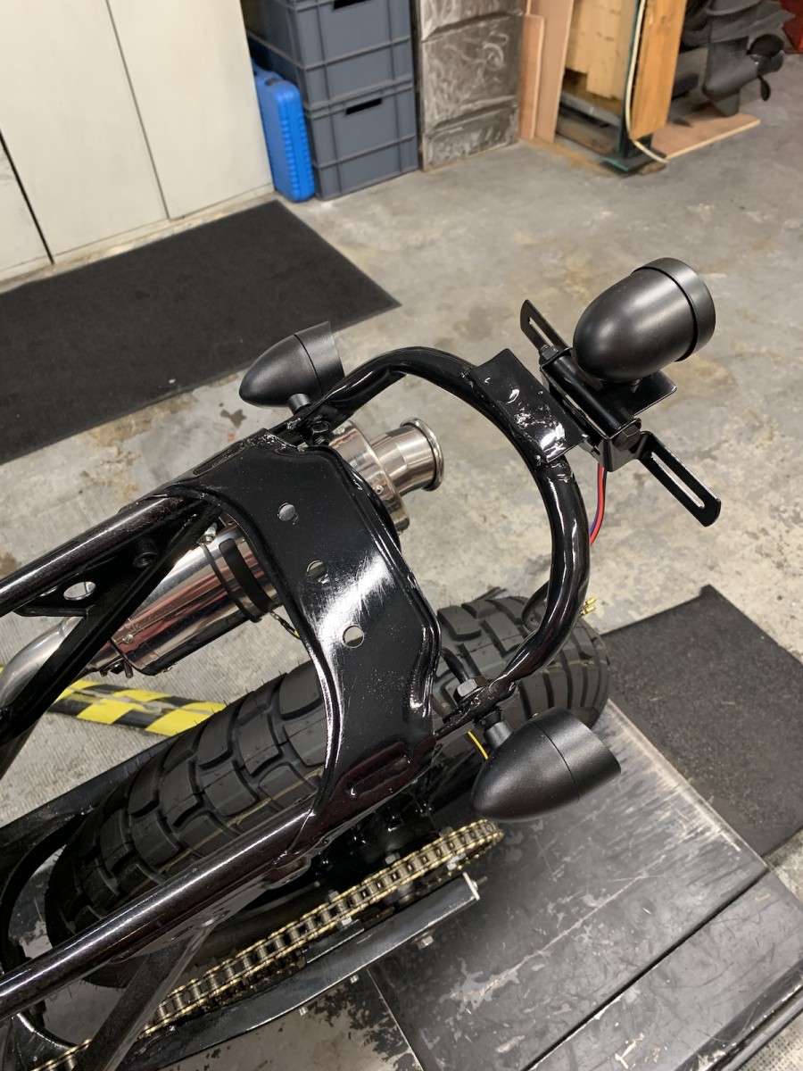

La suite des évènements...
Modification des attaches de réservoir, il était mal placé. Boucle sous la selle et support. Clignos, feu arrière.
Le réservoir est en peinture depuis hier, et la selle en fabrication chez le sellier. Je vais rester sur le noir pour le réservoir. Je ferai une autre peinture plus tard. Mad Graphic, LE peintre de la région m'aurait pris plus de 500 € pour ce que je voulais; alors je vais attendre un peu.
