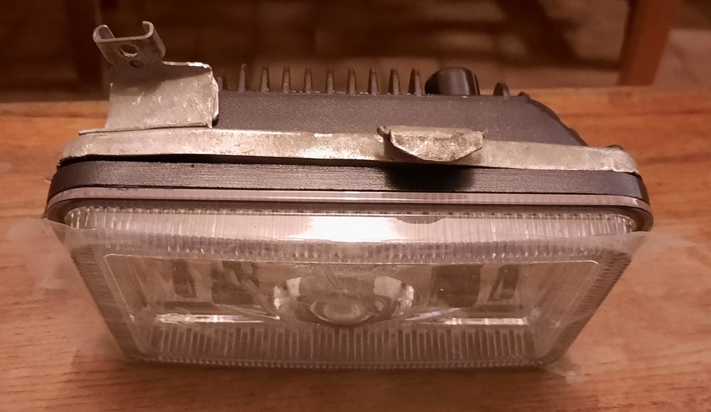

Bon, en jouant de la dremel en mode mini-disqueuse, de la scie à métaux, la lime et de l'étau, j'ai pu affiner sufisamment et creuser les coins pour que le phare chinois s'adapte :
C'est pas parfait car certaines soudures des pattes de fixation sont dans l'épaisseur et si je les travaille trop : je les casse !
J'ai donc du accepter une certaine déformation qui ne devrait gêner pour la suite.
On voit mieux le cadre sur cette photo :
Reste à fixer ou coller le cadre au phare à LED maintenant... Sikaflex ? Ou je trouve/fabrique un cadre qui serait placé sur l'avant du phare et qui serait fixé à la pièce que je viens de bricoler ?

Re: [Ténéré] Adaptation d'un phare à led chinois
Bien... Je tentais de faire une fixation facile à démonter et remonter, afin de faciliter la maintenance éventuelle.
Fabrication à coup de disqueuse (grand format cette fois-ci), perceuse, lime, marteau, etc... de pattes maison permettant le serrage du cadre et du phare. Une petite vis assure le serrage et, en passant derrière le cadre à l'arrière du phare, assure le maintient de cette patte.
Résultat intéressant : le cadre est vraiment solidaire du phare, ça ne bouge pas !!
Hélas, le tout est trop épais et cela ne rentre plus dans le cadre de support du phare. J'ai essayé plusieurs placements possibles mais ça bloque à tout coup :
Donc je vais passer au Sikaflex... Pas sûr que je trouve cela chez le quincaillier du coin, mais je vais aussi chercher en ligne.
EDIT : ça se trouve dans toutes les enseignes de bricolage, donc j'achète cela dans les jours qui viennent...

J'ai avancé ce week-end avec le Sykaflex :
Avec le cadre de fixation :
Reste à faire :
  1. Un peu de nettoyage sur le phare + peinture noire pour masquer le skykaflex et recouvrir l'alu du phare chinois qui est apparent,
  2. Reformer correctement le cadre support du phare qui est un peu déformé, mais au pire je peux démonter celui de ma moto qui lui est sain,
  3. Monter le tout sur la moto pour un test in-situ... dans quelques mois lorsque je retournerai au pays basque...
A suivre prochainement pour les étapes 1 et 2 ci-dessus...
