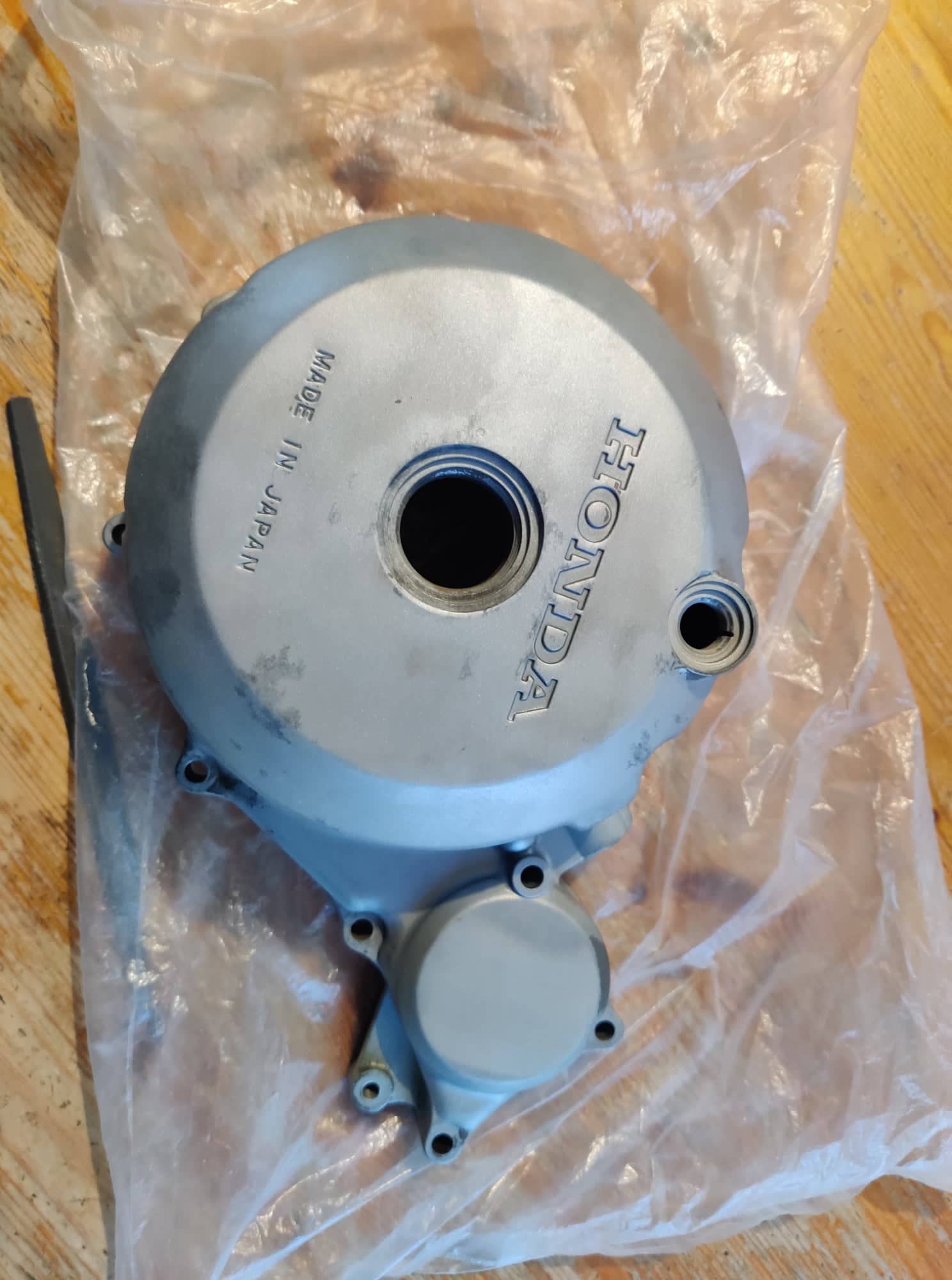

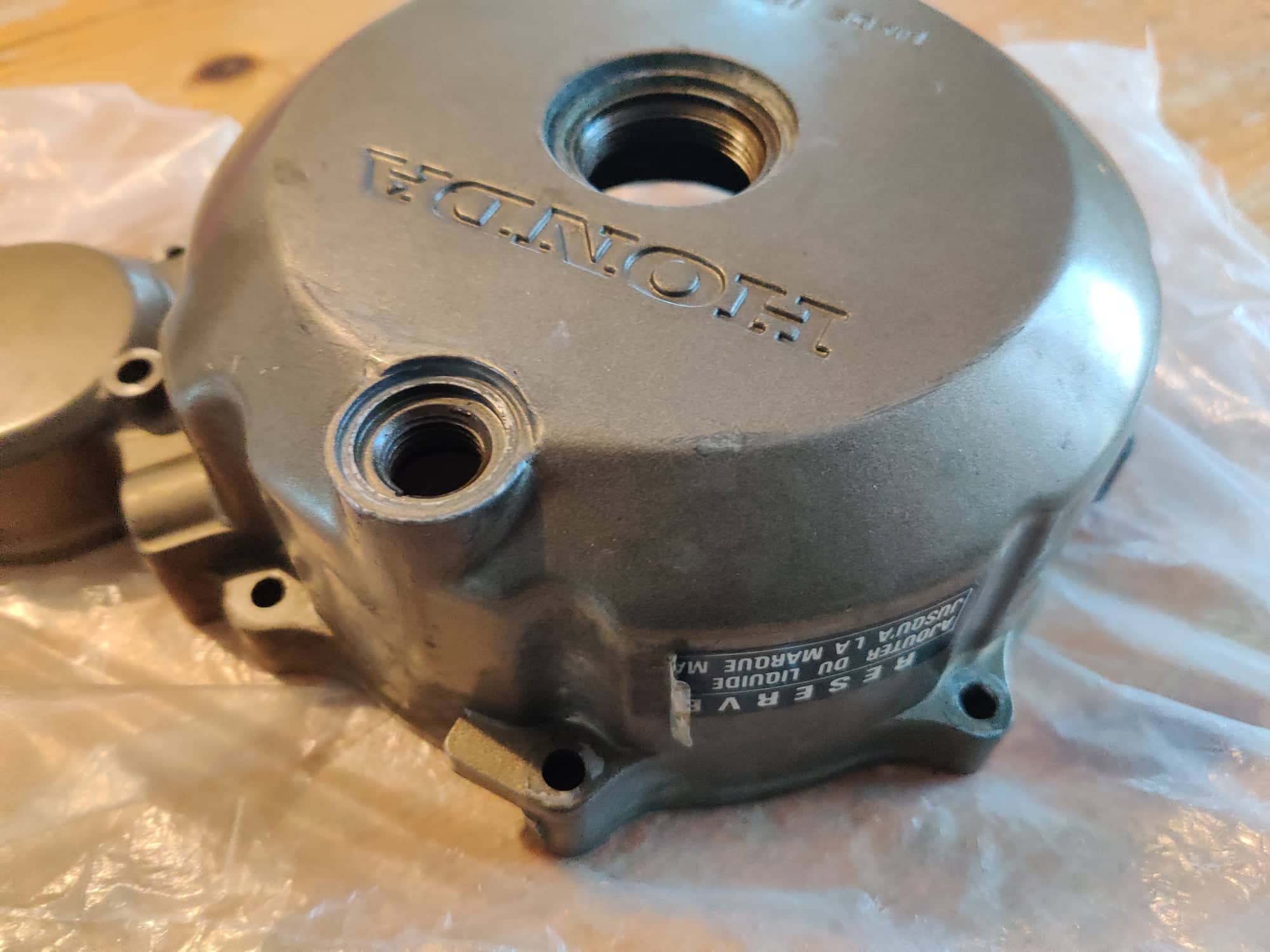

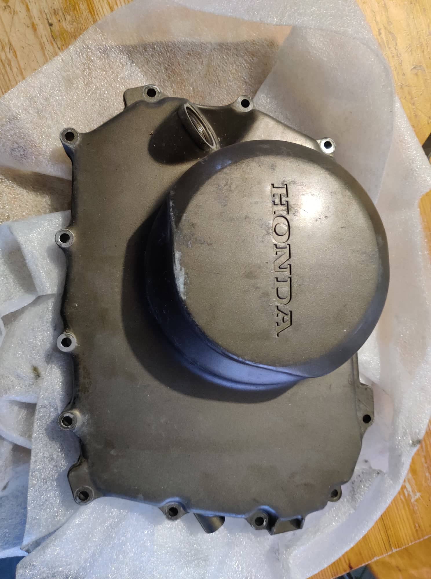

Photos des carters avant microbillage

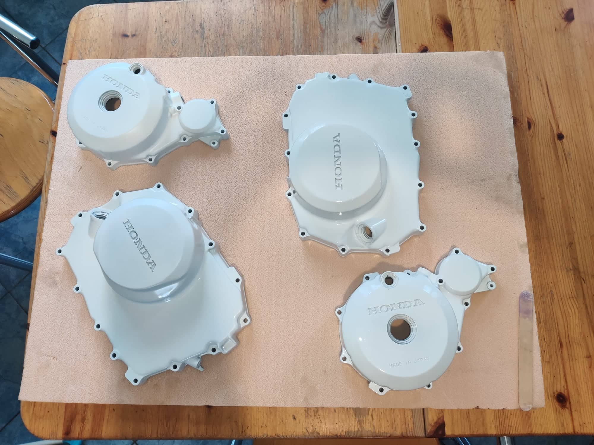

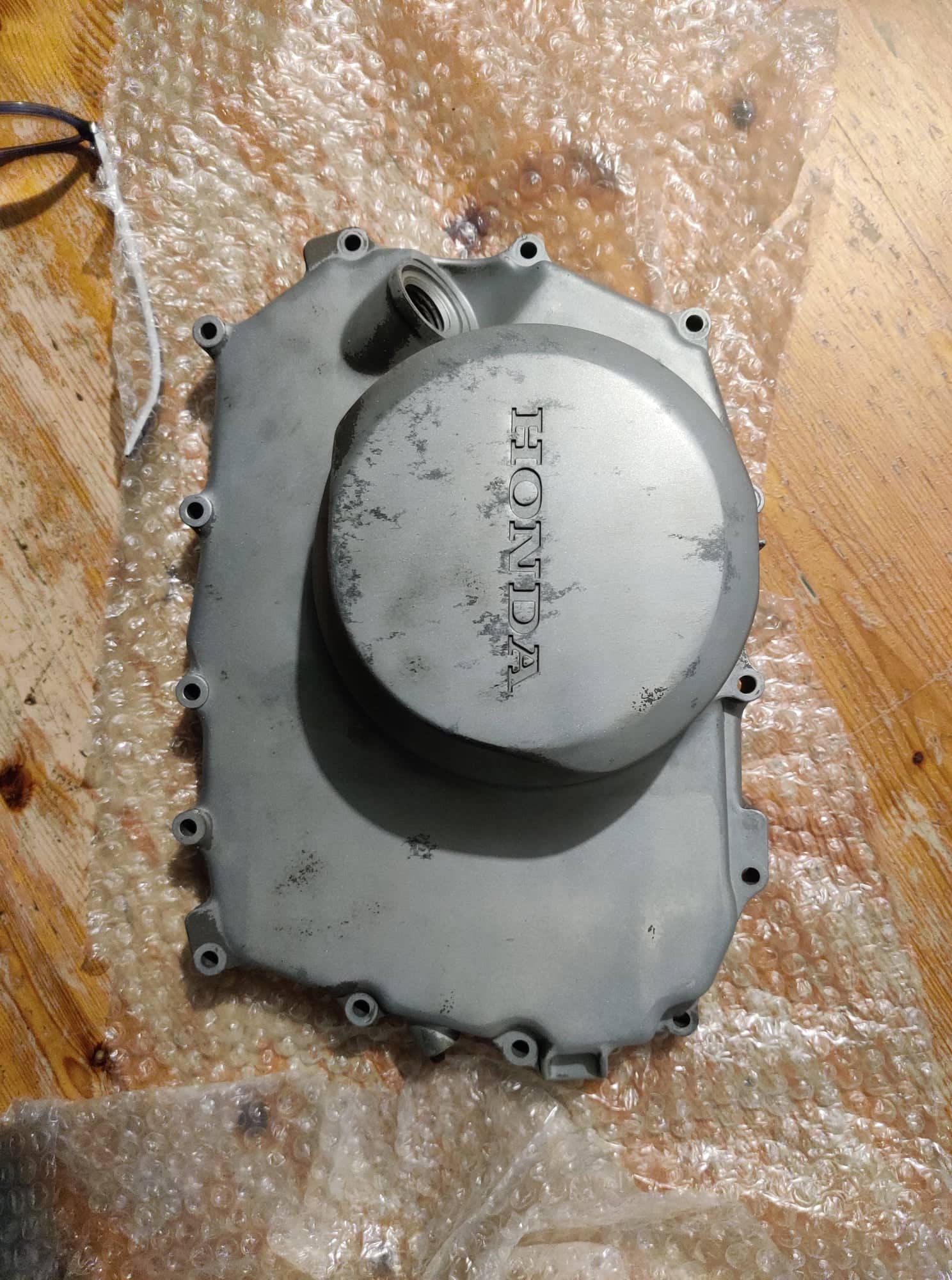

Résultat après microbillage
Je passes le passage à l'ultrasons afin d'enlever les résidus du microbillage
La couche d'apprêt

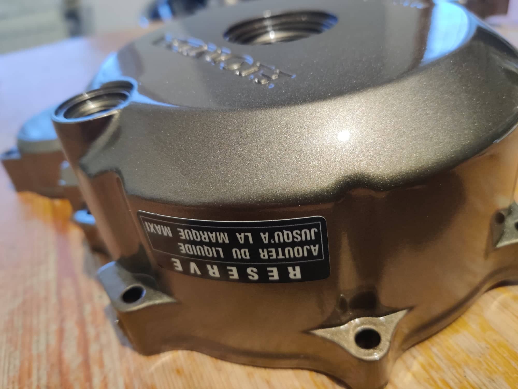

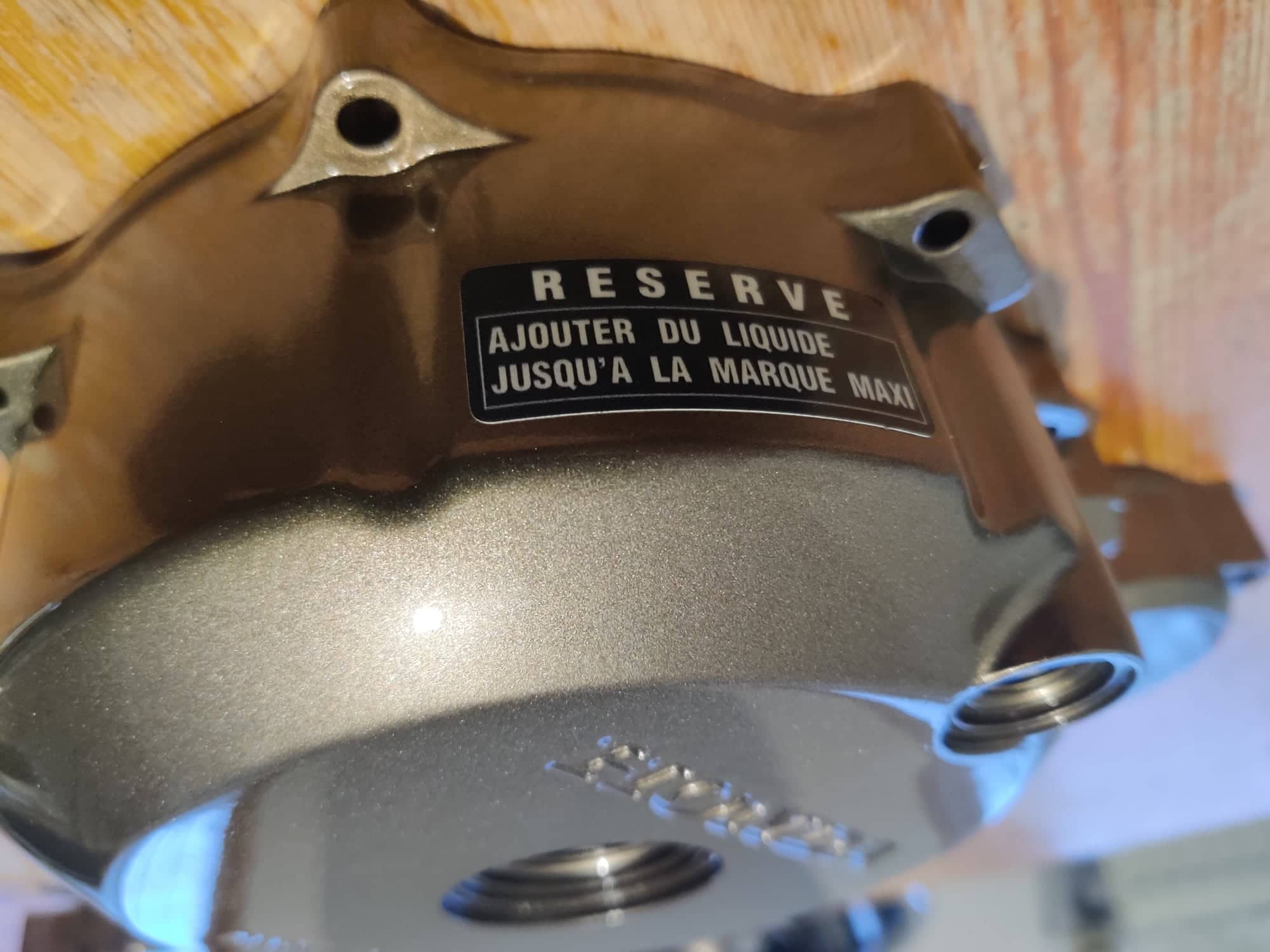

le résultat final après 3 couches de peinture et 2 couches de vernis 2K,merci au passage à @DamZs17 pour le 2K thx
Et la petite touche finale,merci @relaxVtwin :premier

Génial pour le vernis 2k, du coup tu l'a fait en brillant ? Les miens sont mat, le résultat en mat est conforme aux carters d'origine au niveau de l'aspect

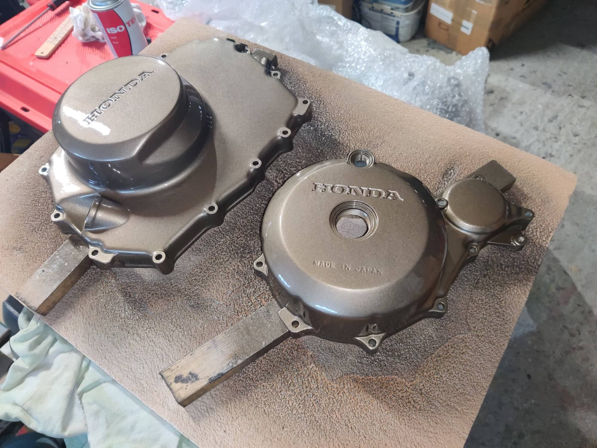

Un essai sur le moteur

je suis l'avancée avec intérêt. Je vais attaquer la peinture de mes carters , restom comme toi, par contre tu as un code couleur pour le bronze ? J en ai trouvé un origine Ford sur un forum (obtenu au colorimètre) mais si tu as mieux...
Re: La RD03 de brunoma18 Le moteur
Calou66 a écrit : ↑
04 févr. 2022, 22:05
Super boulot Brunoma18,
C'est bien un coloris Ford,
j'avais commandé sur peinturevoiture.fr mais le coloris n'est pas le bon
Par contre j'avais commence mes premiers carters avec une bombe achetée sur eBay et c'est le bon coloris
https://www.ebay.fr/itm/Ford-USA-9TQCWW ... 639-2357-0
Il te faudra acheter une bombe de vernis 2K pour finir,à toi de choisir mat ou brillant mais il faut absolument du 2K ( bi composant) qui résiste aux hydrocarbures. :wink:
