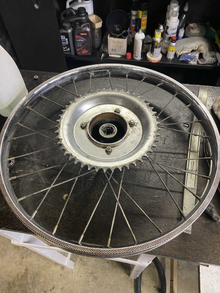

J'ai démonté le carburateur, le robinet d'essence, nettoyé le réservoir (en plastique sur ce modèle), nettoyé le carburteur deux fois, refait l'allumage en remplacant le condensateur par un modèle électronique à 6€ :lol: calé les rupteurs, l'avance. J'ai fait du mélange à 3% ce qui suffit largement avec les huiles actuelles. J'ai nettoyé l'embrayage. Et elle a craqué. Elle tient le ralenti et prend ses tours tout à fait normalement. Je ne sais pas finalement si ça vaut le coup que j'ouvre ce moteur.
Du coup, je me suis attaqué à la partie cycle et là il y a du boulot.
J'ai refait les roulements de roues à cuvettes, les cuvettes n'étaient pas marquées, j'ai changé les billes.
Et j'ai commencé à nettoyer les jantes.
Cette roue a 52 ans, je l'ai nettoyée grossièrement pour le moment, elle n'a pas une seule trace de rouille.

Pour la roue arrière, il me reste à déglacer le tambour et la garniture et dès réception d'une nouvelle chambre à air, elle va retourner à sa place.
Je laisse provisoirement les pneus Michelin qui étaient montés dessus, ils ne sont pas craquelés. Plus tard, je les remplacerai par des pneus à flancs blanc comme d'origine.
