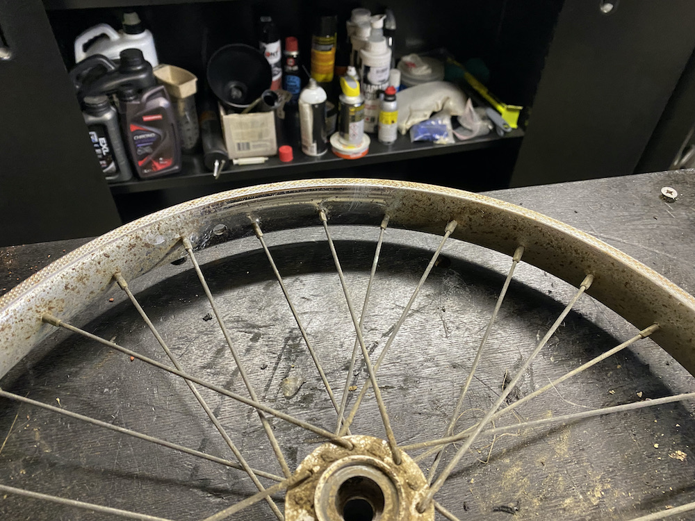

J'ai pas mal avancé.
La roue avant avait besoin de soins, elle tournait difficilement.
Donc gros nettoyage, et démontage des roulements à cuvettes.
Voilà qui est mieux, ça tourne nickel :-D
Démontage de la selle pour son nettoyage, réparation de la sacoche de selle dont une des attaches était cassée en faisant fondre le plastique au fer à souder.
Nettoyage de la sonnette que j'ai remontée comme ça mais qui sera remplacée.
Et je me suis attaqué aux pédales.
Ce qui est bien c'est que tout se démonte et peut se nettoyer.
J'ai aussi changé les poignées dont une manquait. Voilà ce que ça donne.
J'ai fait deux ou trois retouches légères de peinture surtout au porte bagages, mais je reste sur l'idée d'une remise en route "dans son jus" en modifiant le moins possible. Les retouches contentent l'oeil.
Voilà,
Pour la terminer complètement, il me manque la housse de selle, les autocollants et le ressort de béquille ainsi qu'une sonnette en meilleur état.
Ensuite je vais l'immatriculer, l'assurer, lui trouver une ou deux sacoches vintage et je compte bien m'en servir de temps en temps.
