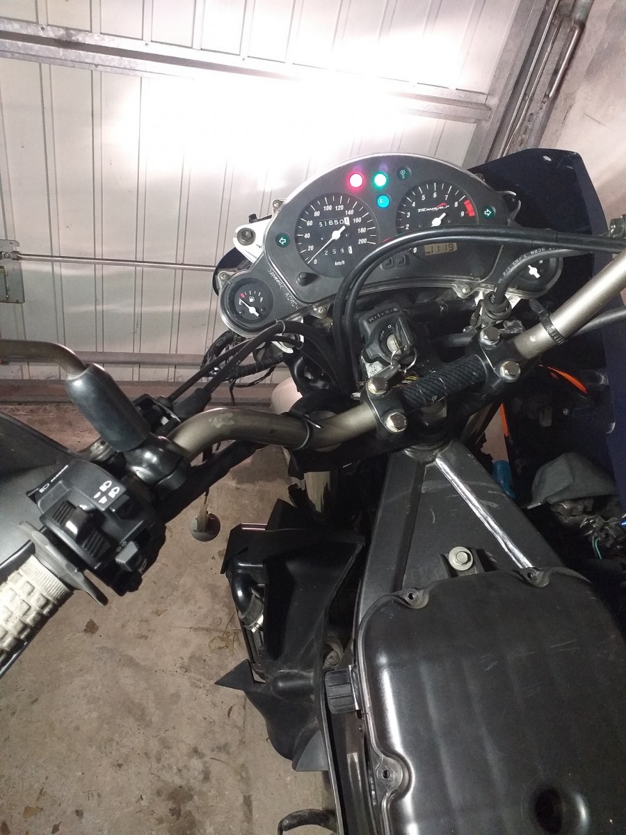

En rouge c'est le bouton avec le mécanisme qui est sous la plaque noire avec les fils, c'est la dedans que ça va pas. Et en bleu c'est les warnings, mais si je soude direct ici je pense que mes pleins phares risquent de clignoter !

Il faudrait démonter pour accéder au mécanisme de l'interrupteur, il doit y avoir un taquet ou un ressort à remplacer.

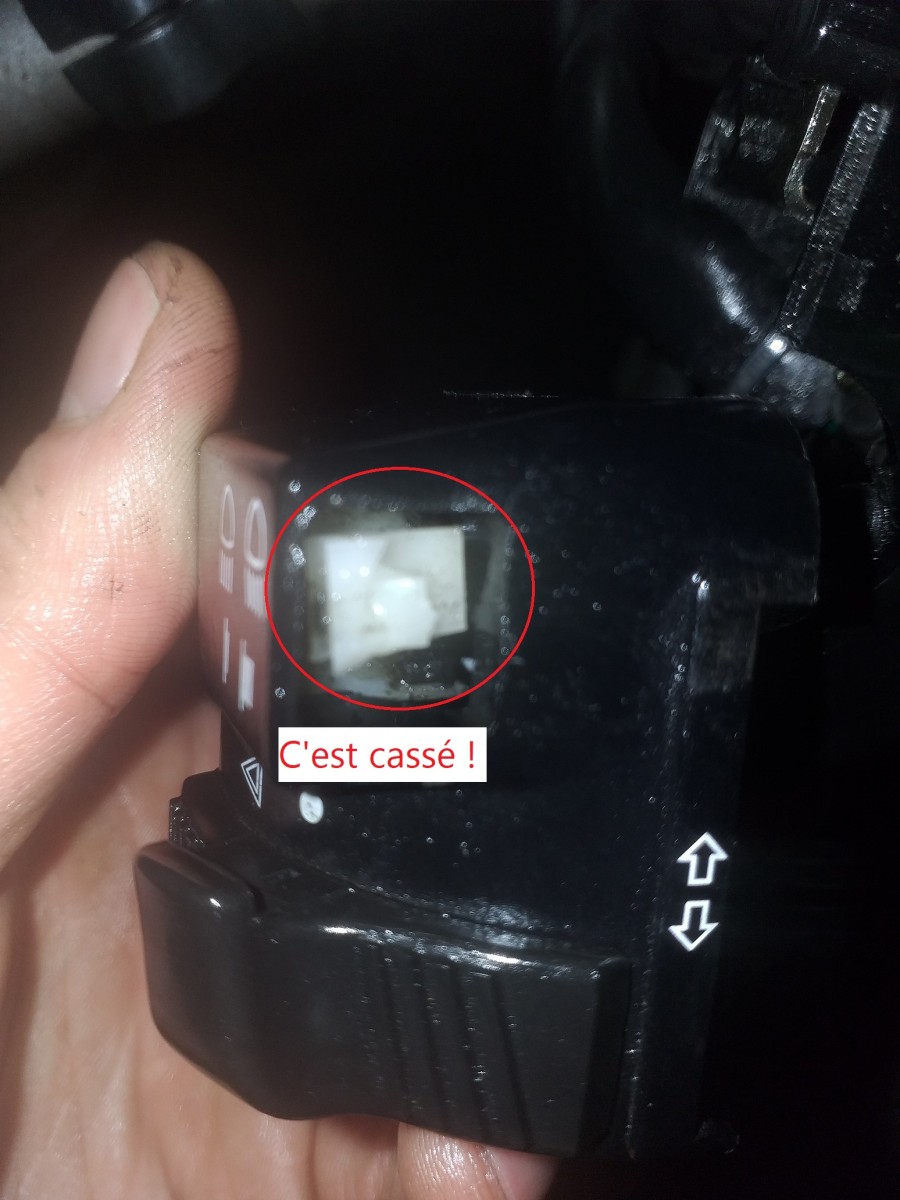

Aussitôt dit aussitôt fait, j'ai sorti ma frontale ( vive les garages sans électricité ) et voilà ce que ça donne :
Ca c'est ce qu'il y a juste sous la plaque noir qu'on voit dans mon post précédent
( Pas la peine de reposer votre bière, le flou c'est juste la qualité du photographe qui laisse à désirer )
Et ça c'est le système de ressort.
La petit languette fait office de bascule quand on pousse le bouton. Mais rien ne maintient. Est- ce que le tarage du ressort peut changer en vieillissant? Je me demande si le crochet n'a pas trop usiné la petite pièce en plastique à force d'aller-retours, ce qui expliquerai que ça ne croche plus.
Ah et je crois que je suis bon pour une séance de collage en plus …

Voilà ce que je soupçonnais
Collage après un bon dégraissage, ou mieux, tu vampirises un vieux comodo HS (pour autre chose que le plein phare)
Au pire tu fais comme le monsieur, tu fixes un petit interrupteur sur la cocotte à la place, il en existe avec un capuchon de protection en caoutchouc pour l'étanchéité: https://www.dirtymotorcycleadventures.c ... -transalp/
Et il existe des reproductions neuves pour quelques euros https://www.ebay.com/itm/163232460555?_ ... 6023284069

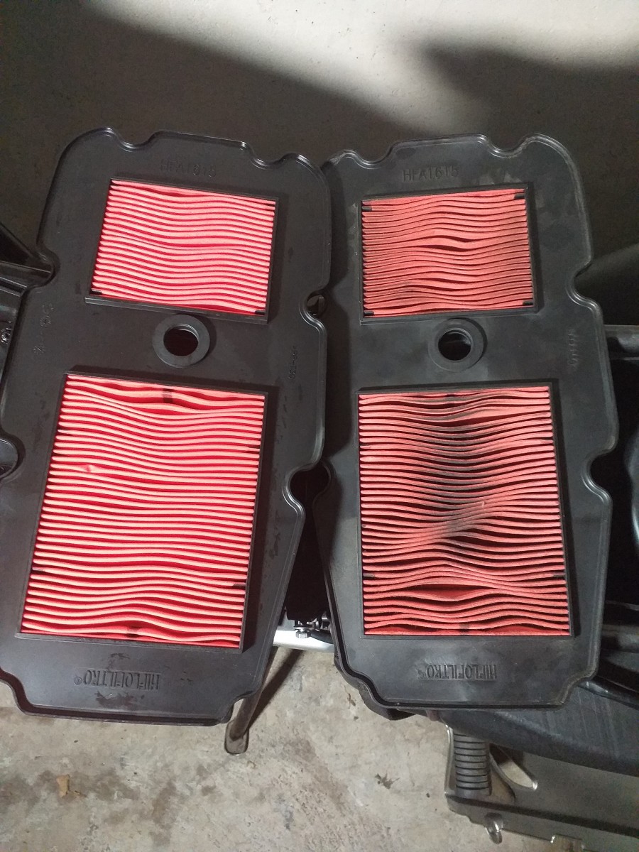

J'ai profité qu'elle soit dépouillée pour changer le filtre à air, nettoyer un peu tout là dedans, remettre un support de réservoir, des caoutchoucs filetés qui manquaient ( je ne connais pas le nom ) pour les carénages et la bulle, enfin une petite remise en état.
Mais bon, je m'éloigne du post initial ! Merci pour les conseils en tout cas, problème résolu

J'ai coupé les 2 fils du témoin de feux de route (sur le boitier) et remonté le boitier neuf après avoir enlevé un cache au niveau du passage de la gaine.
Je me retrouve avec un boitier neuf et l'ensemble des commandes opérantes pour un prix raisonnable et une bonne demi-journée pour la dépose, les essais de compatibilités et la repose.
En espérant que cela pourra aider ceux qui sont dans la même galère
