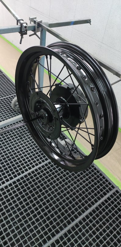

Jantes d'origine que j'ai décaper, traité contre l'oxydation de l'aluminium et ensuite repeinte, les stickers Excel, c'est juste pour le fun :lol: :lol:
Bon par contre maintenant elles sont comme neuves, par contre dans un soucis d'économie j'ai pas re rayonné donc j'ai peint les rayons qui étaient en bon état mais oxydés
@T 750 RD07 R 1994 :love2
Re: La RD07 "Rally" de DamZs17
Quelle peinture as-tu utilisée ?

Alors pour la peinture des jantes déjà je les ai décaper a la brosse pneumatique, ensuite j'ai fait un traitement a l'étain aux endroits ou il manquait un peu de matière suite à l'oxydation.
Pour la mise en peinture, un voile d'impression à base de chromate de zinc ( anciennement appelé phosphatant )
Apprêt époxy et 2 couches de peinture 2k hs ( pas d'époxy pour la finition, la tenue aux UV étant très mauvaise )

Voici donc l'état dans le quel étaient les jantes :oops: :oops:
J'ai donc tout décapé a la brosse métallique pneumatique :
Ensuite j'ai utilisé un étain a froid ( bi composant un super produit utilisé en carrosserie )
Une fois bien sec j'ai tout poncé:
Ensuite j'ai tout adoucis le reste des jantes, tout bien poncer ( le plus long.......)
Après j'ai appliquer un apprêt époxy très garnissant sur l’intérieur des cerclages ( et oui parce-que après je m’apprêtais à apprêté avec l’apprêt qu'on m'à prêté :lol: :lol: :lol: :lol: )
Cette étape avait pour but de noyer les petites bavures récalcitrantes qui auraient pu crever la chambre à air malgré des fond de jantes neufs .
Ensuite passage en cabine, 1 couche d'impression anti-corrision:
1 couche d’apprêt mouiller sur mouiller
Et pour finir 2 couche des peinture 2K HS :love :love
A l'occasion je ferais des tutos complet de peinture des que j'aurais des pieces de motos ou jantes à refaire :-D :-D
