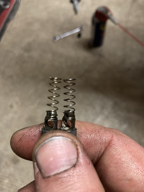

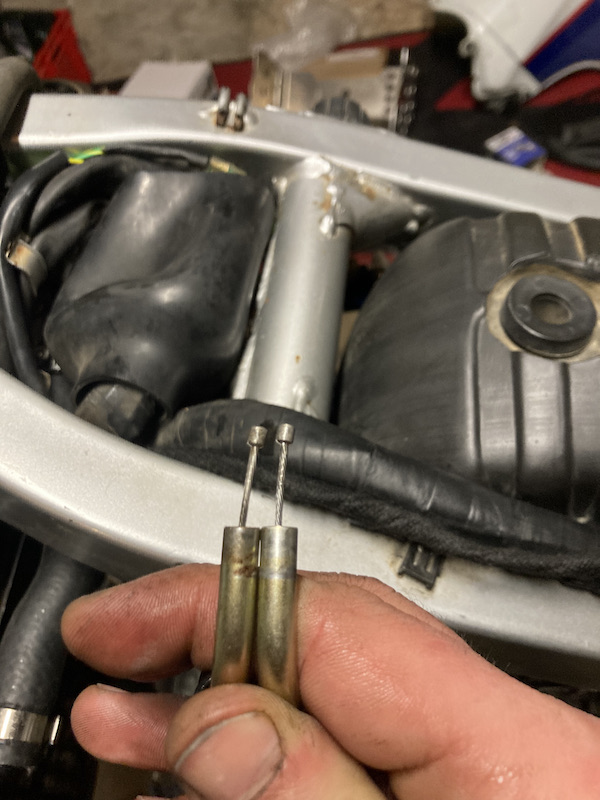

Et enfin, atelier nettoyage des plongeurs de starter.
Avant intervention, j'avais l'impression que le plongeur du cylindre arrière sortait plus que celui du cylindre avant, que ce soit avant ou sans manette au guidon tirée. Démontage complet, nettoyage et graissage au WD40.
Les cables et coudes métalliques ne sont pas parfait, mais pas trop rouillés.
J'ai un ressort plus joli que l'autre. Il était sur le cylindre AR donc j'ai inversé et je l'ai mis à l'avant.
Résultat après remontage : les deux ont bien la même longueur et la même tête !
