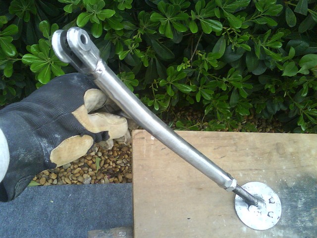

Si tu bricoles, tu peux envisager ce type de modification afin d'obtenir le réglage qui te convient le mieux
- Messages : 9509
- Has thanked : 43 times
- Been thanked : 94 times
Re: Bequille laterale
J'en ai une comme ça (copié sur celle de TiTi) c'est top!

je rêve d'une comme ça mais je ne sais pas faire, même si on m'explique que ça se fait la nuit de la main gauche....

Zut moi aussi je ne vois pas la photo.....
Je vais essayer de regarder avec un autre navigateur je trouve que d'origine elles sont vraiment trop court même avec une petite réhausse de 1 ou 2 cm cela ne suffirait pas je pense qu'il me manque au moins 5/,6 cm...

C'est visible maintenant?

oui on la voit sous chrome à présent, j'ai dû utiliser firefox pour voir celles dans les post précédents

Oui impec! C'est sur qu'il y a un bricolage à faire mais je pensais comme dans un des postes qui tourne actuellement qu'on pouvait trouver une béquille adaptable ou un produit qui pouvait se mettre à la place.....

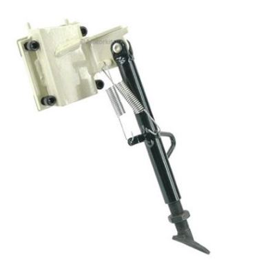

Les béquilles RD07 sont plus longues, c'est ce que j'ai sur ma Transalp.
