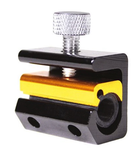

Salut, j'ai acheté ce petit objet qui se met en haut d'un câble ... afin d'y insérer la tige d'une bombe de graisse Téflon .... ainsi le liquide se répand directement et entièrement ds le câble pour le graisser ... seulement je l'ai reçu ya peu et j'ai pas encore essayé mais parait que sa fonctionne bien ...
En revanche j'ai démonté mes fourches pour les vidanger cet apm et j'ai nettoyé et graissé l'entraineur de câble ... essai sur route et ça ne fonctionne plus :zen ... pourtant j'ai je crois bien coincé en butée et revissé la petite vis afin qu'il ne quitte pas son logement ... mon erreur doit venir du fait que j'ai pas bien enclenché les téton dans la bague en Téflon ... demain je recommence ... d'ailleurs j'ai bourré de graisse mais j'hésitais à mettre de la bombe Téflon sans rien de plus ... le problème c'est que la graisse devient collante ... mais vu que c'est à faire tous les 6000km ds la revue tech je me dis qu'elle n'aura pas le temps de vieillir ...

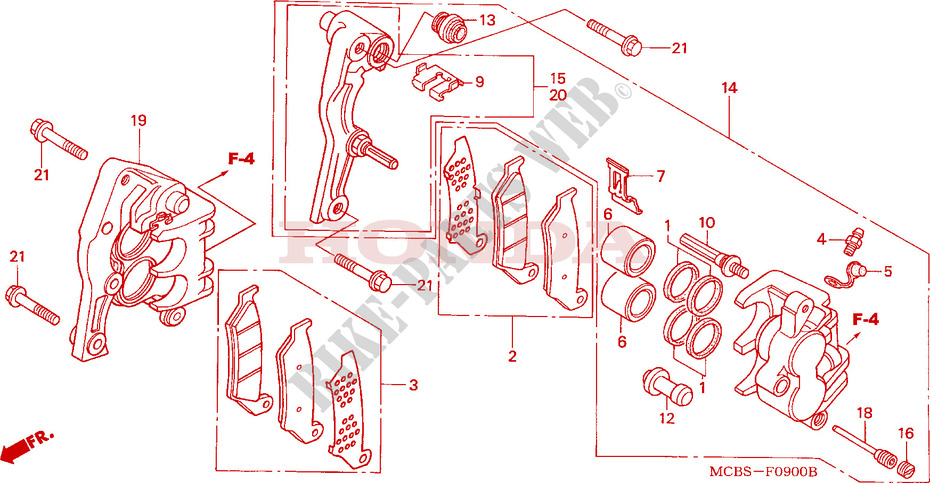

Avant d'aller plus loin : c'est bien les boulons n°21 qui tiennent l'étrier :oops: ??
J'ai tout remonté pour l'instant, histoire de pouvoir rouler. Je n'ai pas changé la bague du compteur, mais tout le reste fonctionne bien. Ca fait 2 mois que je roule comme cela, avec des repères en fonction des tours/mn et du rapport engagé, ou avec un GPS. Cela attendra donc encore quelques jours.
Oui :ouioui Je les remonte avec un peu de graisse au cuivre celles là.

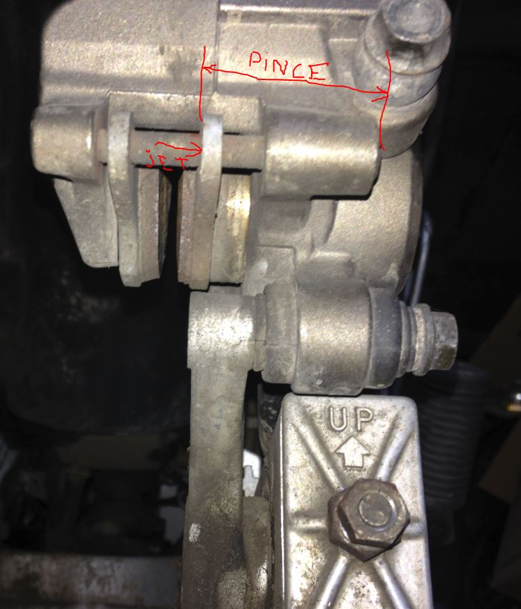

Tes plaquettes viennent buter sur le bord du disque (débord métal lié à l'usure du disque) ??
Dans un 1er temps, je tenterais d'écarter les plaquettes avec une pince multiprise ou petit serre joint qui va bien.
une petite cale pour protéger la tete de l'axe vissé.
Sinon, un petit coup de jet en bronze ou alu sur le bord métal de la plaquette dans le sens rentré de piston.
En dernier, si ça ne bouge pas ou que tu n'as pas les bons outils, si c'est le disque qui est creusé et que tes plaquettes viennent buter sur la bavure bord ext du disque, tu peux adoucir cette bavure avec une petite meuleuse de 115 avec un disque à lamelle de préférence, on controle mieux l'attaque du métal.
Désolé pour la retouche d'image, j'ai fait çà à la 6/4/2 :-D mais ça permets de visualiser ou serrer et ou taper.

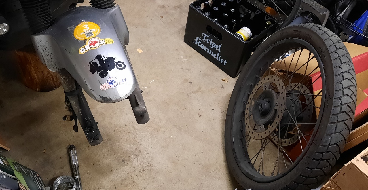

Bon, 1ère étape faite. J'ai démonté "à chaud" au retour du boulot (avec le temps qu'il fait c'était froid...) J'ai du user de la pince...
La suite ce week-end.

Haaaaaa, tu me fais plaisir mon Bon Charly :-D Je le savais que tu étais un homme de gout :hehe
Un 18 trous de Karmeliet :premier , c'est ma roteuse préférée (enfin à la tirette) mais bon, en bouteille c'est un délice pour épicurien quand même ! :love

@dgero : en fait il y a un mélange de bière. Ma fille (ex-barmaid de son école à Rennes) est passée voir ses anciens collègues et m'a rapporté une sélection de fines bulles à déguster... et je savais que la cagette attirerait les regards :gloup
@Flan : Avec la béquille centrale plus cette souche, pas besoin de mettre en service le lève-moto. Il serait sans doute plus intéressant que je le revende ? Il prend la poussière...

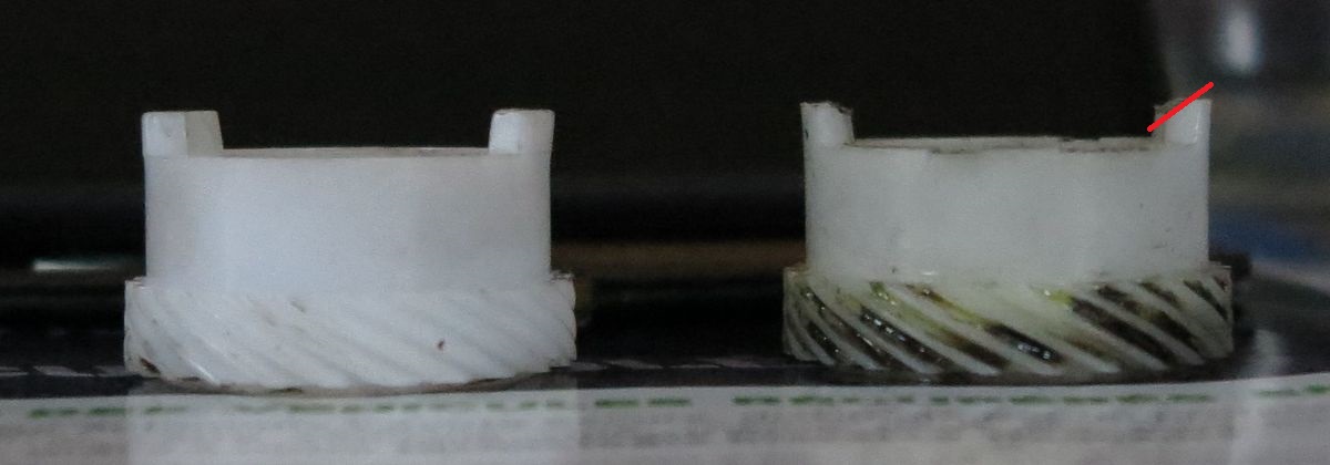

La suite donc comme promis. Démontage du bloc contenant l'engrenage, sortie de celui-i et nettoyage... Tiens, la bague entraine bien le petit axe de sortie ?? C'est quoi ce binz ? En fait la bague en téflon n'est pas entraînée par la roue !!
Le deux pattes métalliques côté roues semblent déformées et trop couchées :
Résultat sur l’entraîneur :
On voit bien le biseau créé sur la pièce en téflon 8-P (marque rouge sur le côté droit sur la photo ci-dessus, et on voit l'autre côté idem)
Est-ce bien cela ? Pour ceux qui ont déjà fait cette opération, la forme de la pièce côté roue est-elle correcte ?
Pensez vous que je puisse simplement reformer cette pièce avec un pince ou il vaut mieux la changer ?

@Charly
Si les ergots de la bague d'entrainement métal sont écrasés, c'est parce qu'il y a eu une erreur lors d'un des montages précédents !!!
Lors du montage il faut s'assurer que les ergots de la bague/engrenage nylon ne sont pas vis à vis des ergots de la plaque métal, sinon c'est le drame lors du serrage de l'axe de roue :pasmafote
Donc là tu es bon pour :
- redressage des ergots de la plaque métal ou changement de la pièce
- changement du pignon nylon, aïe le porte-monnaie :stress
C'est pas faute de le dire, c'est l'une des 2 erreurs à ne pas commettre sur du Honda (l'autre étant la tension de chaîne)

Merci Marco !
Je me doutais de cela hélas. J'ai l'impression que c'est un stagiaire qui a fait mon dernier entretien de la roue AV (avant le Covid) : j'ai toujours un jeu perceptible sur les bosses dans ma fourche ou roue AV et maintenant je découvre cela.
Il ne faut vraiment rien déléguer...
J'ai deux bagues d'avance, plus celle en place qui finalement se porte bien. Je vais jouer de la pince dans un 1er temps, et éventuellement commander la pièce tordue si ça ne fait pas le job.

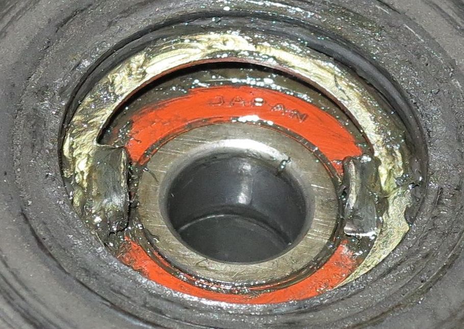

Bon, j'ai redonné une pseudo forme aux ailettes de cette bague de roue, j'ai remonté avec un engrenage neuf par précaution, et ça refonctionne. :premier
Mais en nettoyant la bride avant de replacer la roue, j'ai constaté ceci (peu visible auparavant car la couche de crasse cachait bien l'inscription) :
Cela n'est pas grave ici car la pièce semble symétrique (en tout cas à l'oeil nu), mais de la part d'un professionnel, c'est nul :chier
Cela montre un "je-m'en-foutisme" flagrant.

Serrer au contact en haut puis en bas.
DOUCEMENT ! 1,2 m.kg le couple de serrage...

Non chez Honda elle est asymétrique, comme les pontets de guidon :wink:
