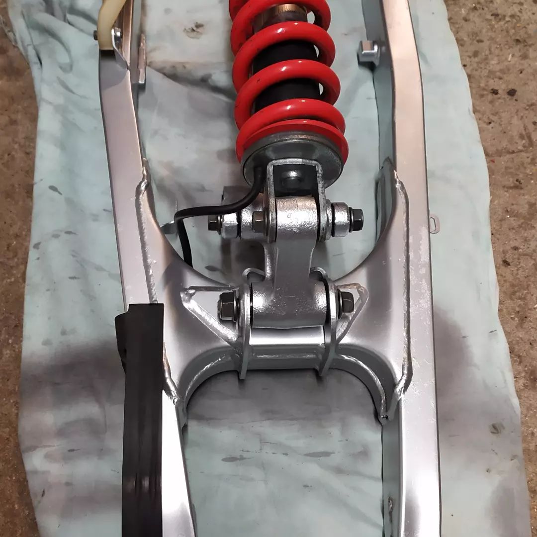

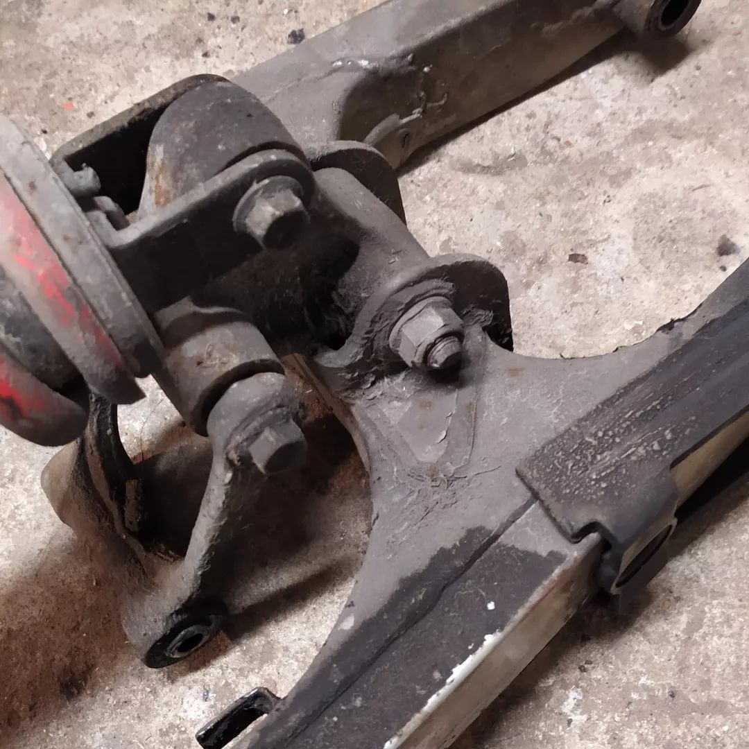

Nettoyage complet de l'amortisseur et peinture du bras oscillant et des biellettes.
Tous les boulons, écrous sont décapés, brossés et traiter anti-corrosion.
C'est beau, ça brille :-D
Avant :
Après :

Bravo
C est bien fait
propre ça change vraiment
Encore bravo. Et bon courage pour la suite

Tu as utilisé quelle peinture et quel traitement pour ta visserie s'il te plait?

C'est une peinture spéciale Jante qui est censée résister aux projections et produits chimiques. Elle sèche extrêmement vite, j'ai pu attraper les pièces à pleine main en même pas 10 min. On verra si elle tient ses promesses.
Pour le traitement antirouille, je dégraisse d'abord la vis ou l'écrou, je passe un coup de brosse métallique qui donne un côté brillant mais patiné, ça reste vintage. Ensuite je mets une sorte de Rustol en bombe, ca fait une sortie de "vernis" incolore qui stabilise la rouille.
