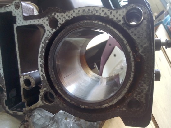

Ensuite nous avons vérifié l’état du cylindre qui n’est pas trop marqué
Par contre la mesure du jeu à la coupe du premier segment est de 0,35
Il faudra les remplacer

Donc on cherche une culasse cylindre AR pour moteur noir, avec soupapes.
Il y aura aussi la segmentation à changer, 0,35 mm à la coupe.
