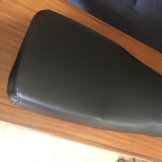

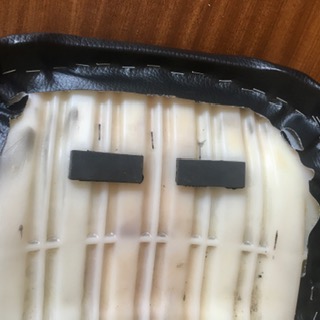

bonjour,
vu que je suis toujours dans le platre je me suis attaqué à la rénovation de la selle.
commandé une housse chez wemoto.
démontage de l'ancienne.
les agraffes font 6mm et il y en a pas mal. une petite vingtaine de minutes pour faire le tour avec le tournevis et la pince.
j'ai positionné la nouvelle housse en tension en attendant de trouver une agrafeuse qui va bien.
T@ PD10 1997

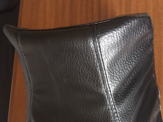

bonjour
merci pour tous les conseils
au final le seche cheveux m'a bien aidé pour assouplir la housse et la tendre parfaitement
j'ai utilisé une agrafeuse manuelle moyenne avec des agrafes de 6
j'ai vite remarqué que l'important est de bien plaquer l'agrafeuse en pression au moment de l'impact car sinon c'est pas net.
dans l'ensemble ça s'est assez bien passé

Re: Un sellier sur le forum! (Clic ici)
Beau travail ! :bravo
Est ce que tu as réussi à éliminer les plis que tu avais montrés plus haut ?

Message par fab »
14 mai 2022, 14:04
oui,
comme expliqué par plusieurs, chauffer puis tendre et agrafer avant/arrière , puis apres encore chauffer pour assouplir et bien tendre au fur et a mesure en remontant de chaque coté.
à la fin j'ai coupé 2-3cm de surplus
T@ PD10 1997
fab
Messages : 270
Département : BEL - Belgique
Message par fab »
pour ceux qui hésitent , c'est pas si difficile.
au début ca donne l'impression que la housse est trop petite, puis qu'on ne va pas s'en sortir avec les plis , mais avec un peux de motivation le résultat est encourageant.
voici l'agrafeuse que j'ai utilisé Stanley TR45 , qui est un modèle assez léger et d'entrée de gamme.
je vous propose pas de photo du sèche cheveux ;-)
