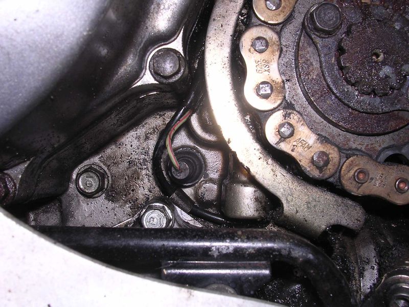

Re: [RESOLU] Problème voyant PM et démarrage
Déjà vérifier si le câble est bien enquillé sur la sonde. Eventuellement resserrer un peu la cosse.
Puis si besoin suivre le câble jusqu'au connecteur (PM et pression d'huile).
