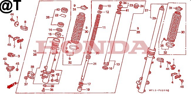

c'est là que titi me mets un éclaté de la fourche ,que je n'arrive pas a copié,pour que je puisse vous noté les numero pour la comprehention..!
une fois le tube retouché ,dans son centreur au fond du fourreau je visse la "BTR" a sa place !c'est celle qui prend un chioc au marteau en debut de post
je la visse un maximum ,le tube va surement tourné avant blocage ,mais l'etancheité sera suffisante avant le blocage finale rendu possible par la pression du ressort sur le tube retouché!
j'ai donc dans l'ordre la vis ,sa rondelle cuivre d'etancheité ,le fourreau ,le centreur , le tube de passage d'huile le fond du tube chromé le petit ressort bloqué entre le fond du tube chromé et le Té du tube retouché ...

Et TiTi qu'est qu'il fout avec son éclaté ?

Ça ? Eclaté de la bique ( http://www.bike-parts.fr/ )...
