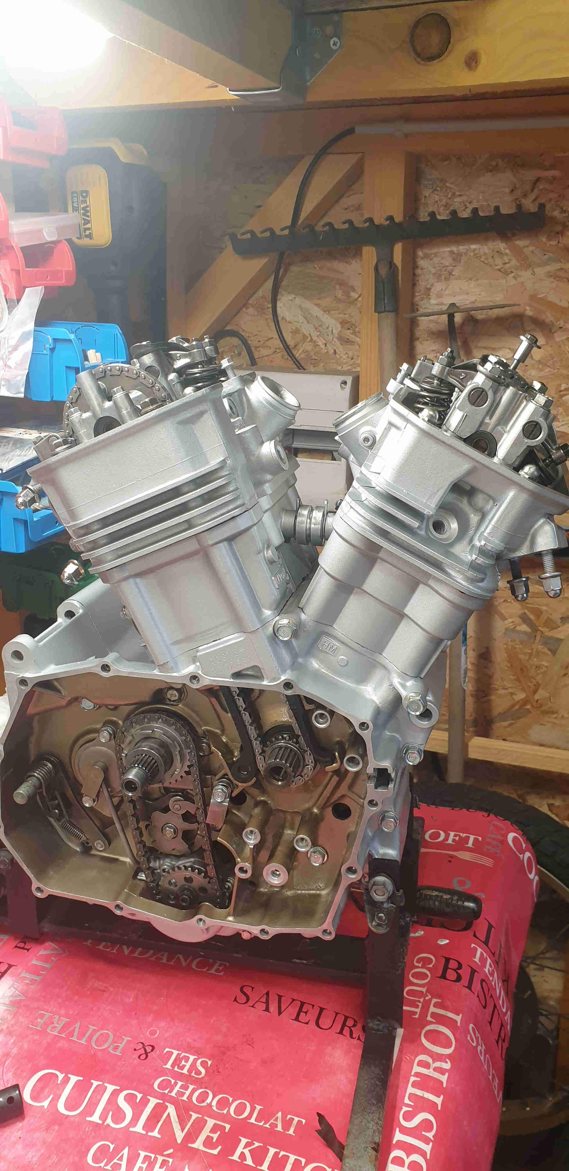

Donc , carters , cylindres et culasses repeints, on passe à la suite.
Voici donc mon ASB , et là forcément me suis posé la question, LES questions. Un pignon @stefter et ça repart pour un bon paquet de km ou alors c'est complétement con de pas le changer alors que le moulin est ouvert en deux ? J'ai donc appelé @Brunoma18 pour en débattre, quelle sagesse c't homme là ! Conclusion des échanges cordiaux entre un pro et un amateur: Changement d'ASB + pignon Stefter :-D
Je contacte alors @Ptyniko66 car j'ai lu sur de ses commentaires qu'il avait plusieurs moteurs gris de transalp. Il me confirme avoir un moteur qui correspond pour le modèle d'ASB et que ce dernier est nickel. Le moteur complet est à vendre, il habite près de chez moi donc feu. Au passage j'en profite pour admirer le travail de ouf qu'il a fait sur sa transalp. :bravo Vous verrez son œuvre ici : viewtopic.php?t=34555
Je ramène le moulin et j'attaque l'autopsie
Et voilà le saint graal extrait, il est pas nickel cet ASB ? Merci Ptynico66 :respect
J'ai remplacé tous les roulements moteurs et tous les joints spi ou toriques (me rends compte que j'ai pas fait beaucoup de photos)
remplacements des coussinets de bielles, les paliers de vilebrequin ont été validés sur photos par Stefter et ils sont dans le côtes

Les culasses ont été passées à la cuve à ultrasons , finition à la dremel brosses métal (pas de photo de ces étapes :pasmafote )
Rodage des soupapes, ma ventouse ne tient pas sur les soupapes. Du coup, un morceau de durite sur la tige de soupape pour protéger et à la visseuse, un coup dans un sens , un coup dans l'autre à petite vitesse.

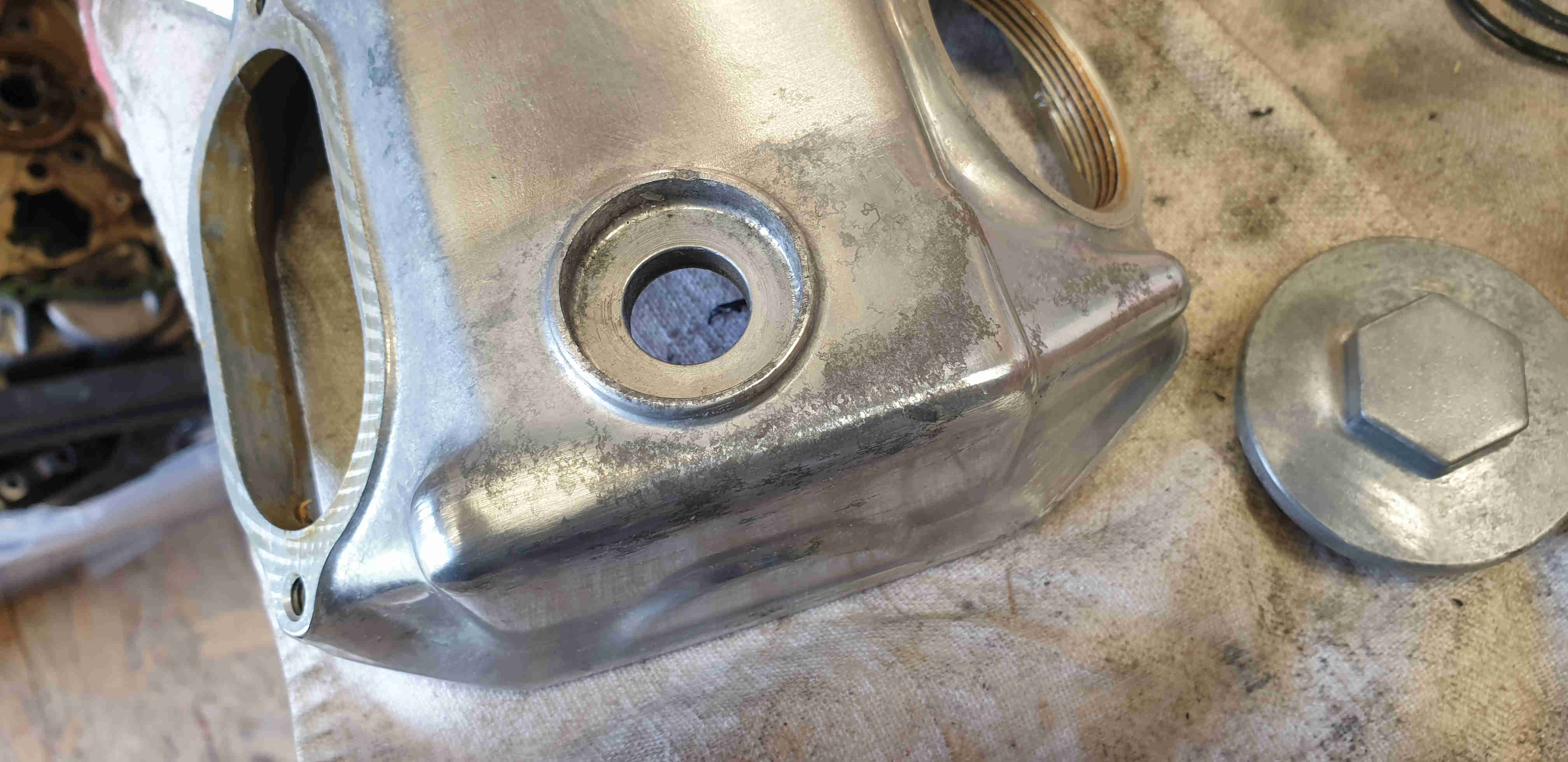

On passe à la préparation des caches culbuteurs. Globalement ils sont pas mal mais des traces noires se sont formées sous le vernis d'origine.
Donc, je décape avec cette bombe qui franchement fonctionne nickel
Voilà les traces qui me plaisaient pas
Décapées donc, je le brosse à la dremel avec ça : https://www.amazon.fr/gp/product/B099PG ... UTF8&psc=1
Ca fonctionne nickel
et pour finir vernis alu restom : https://www.restom.net/fr/250-alufilm-4040.html
Très bon rendu, on verra dans le temps

Et je remonte le tout après nettoyage complet du moteur de l' hélice et du bouchon , sympa le résultat non ?

C'est parti pour le réassemblage du moteur, tout est remis en place, joints toriques et tous les roulements neufs. J'utilise cette pâte à joint , mais je sais plus sur quel site je l'ai achetée : https://www.racinglubes.fr/pate-a-joint ... -5980.html
Segmentation neuve bien sûr en respectant le tierçage de la coupe des segments préconisée par la RMT
J'ai d'abord inséré le piston avec les segments neufs dans le cylindre démonté
Le chiffon pour ne pas que le circlip finisse au fond du moteur, ce serait con :stress :stress
Pour les joints de cylindres et culasses j'ai utilisé un produit loctite pour assurer l étanchéité comme préconisé par un membre du fofo. Très pratique à appliquer, laisser sécher 10 min et ensuite ça permet de tenir le joint en place, ça colle un peu. Un petit inconvénient, cette couleur qui permet de visualiser s'il manque produit , se voit beaucoup lorsque le surplus coule sur les cylindres, faut nettoyer tout ça après.
https://www.racinglubes.fr/produit-atel ... -3020.html
Je fais un petit montage à blanc avec les carters et les couvres culasses pour voir, je kiffe
