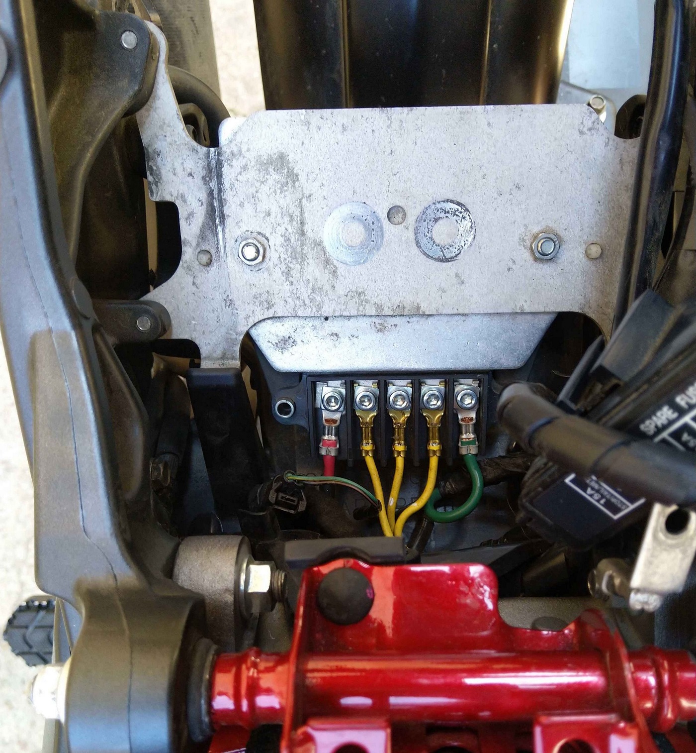

Salut j'ai monté le miens il y a quelques jours ca passe au chausse pieds mais a cause des broches il faut l'inverser par rapport a sa place d'origine c'est a dire au lieu que les fils de branchements soient vers l'arrière il faut qu'ils soient dirigés vers le relais de démarreur. Mais sinon ca passe pile poil. :stress
J'ai vu ça
J'ai posé hier soir. Finalement il est en config origine mais sur une seule vis et en position "penchée" pour ne pas frotter contre la boîte a fusible...

Travaillant dans l'elec industrielle, je suis rompu à l'odeur du composant qui crame, des fois c'est pas de ma faute...des fois :oops:
J'ai démonté le régul ce matin, il a fondu à l'arrière avec une belle cloque dans la résine.
J'ai pas été beaucoup plus loin...me rendant compte qu'on ne peut pas le monter tel quel sur RD04, il faut une platine d'adaptation...30€ avec le port chez motoboxer. Ca m'apprendra à pas lire tout les posts.
Donc pour rappel, le mofset ne passe pas tel quel sur RD04, les connecteurs sont piles devant le têton du cache latéral.
Je vous met une image d'un post de Samuel50 chez les cousins d'ATOC qui à fait un beau plan de la platine, pas la peine de réinventer la roue.
Un petit lien vers leur tuto, @Flan merci de corriger si ce n'est pas admis de les linker.
https://www.atoc-moto.com/forumm/viewto ... 00#p414273
