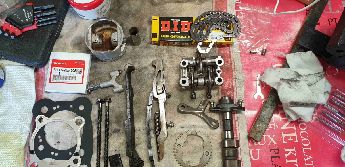

Au passage, les témoins d'usure de la distribution étaient à 4 mm, donc encore un peu de marge mais bon, toujours le même dilemme , à y être.. Je la change
Je rattrape la conduite d'huile à la paille de fer

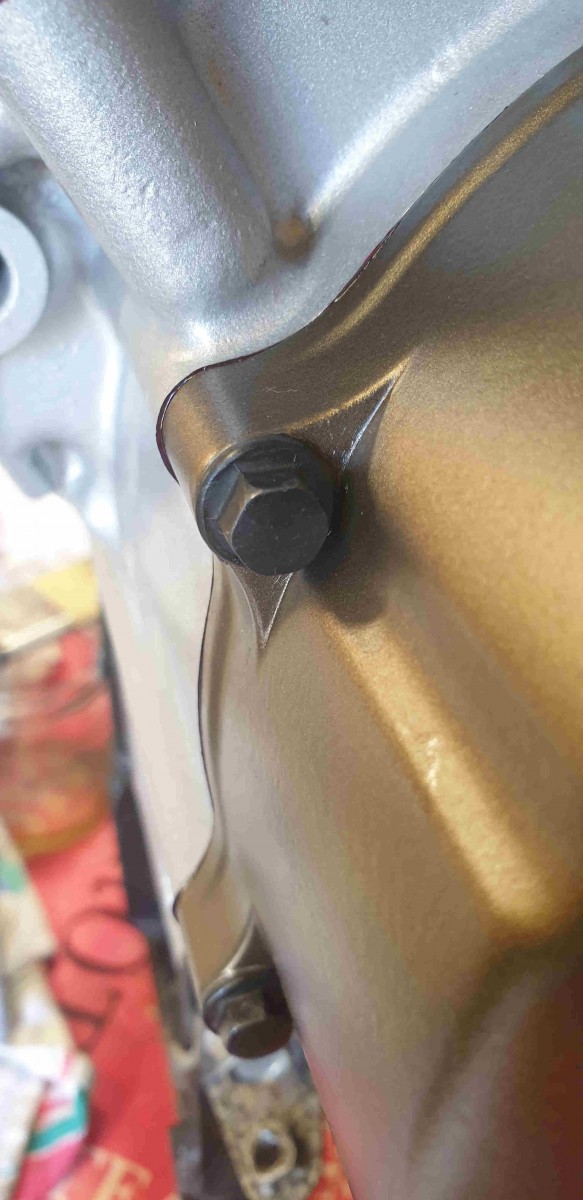

Me suis aussi posé la question de la visserie de couleur noire qui a perdu de sa superbe. C'est fait comment ces trucs là ? C'est pas peint sinon la peinture éclaterait au montage donc je ne vais pas peindre.
Gogol est mon ami et après recherches je découvre le brunissage. En usine les pièces sont brunies à chaud mais il existe des produits de brunissage à froid. j'en commande un kit de petite quantité pour tester ici :
https://www.produits-dugay.fr/les-kits- ... r-fer.html
Je sable la visserie
Puis ça se fait en plusieurs étapes, on plonge l'objet dans la patine noire plus ou moins longtemps selon la profondeur de noir que l'on souhaite, rinçage à l'eau, on essuie pour enlever le surplus de patine (j'osais pas au début mais il faut, osez José) on plonge dans le neutralisant, on rince puis on fini avec l'huile qui protège le tout.
Et en plus, ça n'a pas bougé au montage !!
Je profite de cette dernière photo : pensez à mettre de la graisse sur la surface de la tête de vis en contact avec le carter pour éviter qu'au serrage la peinture du carter se craquelle sous la pression autour de la tête de vis.

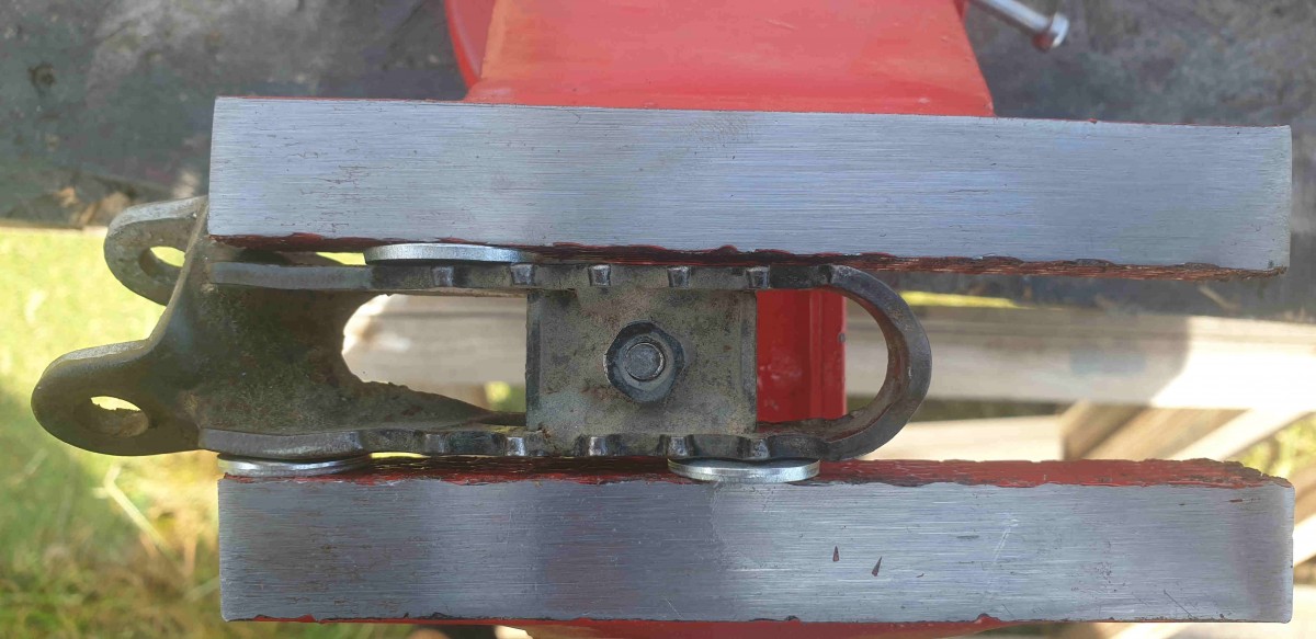

J'ai un cale pied un peu tordu, je le redresse à l'étau

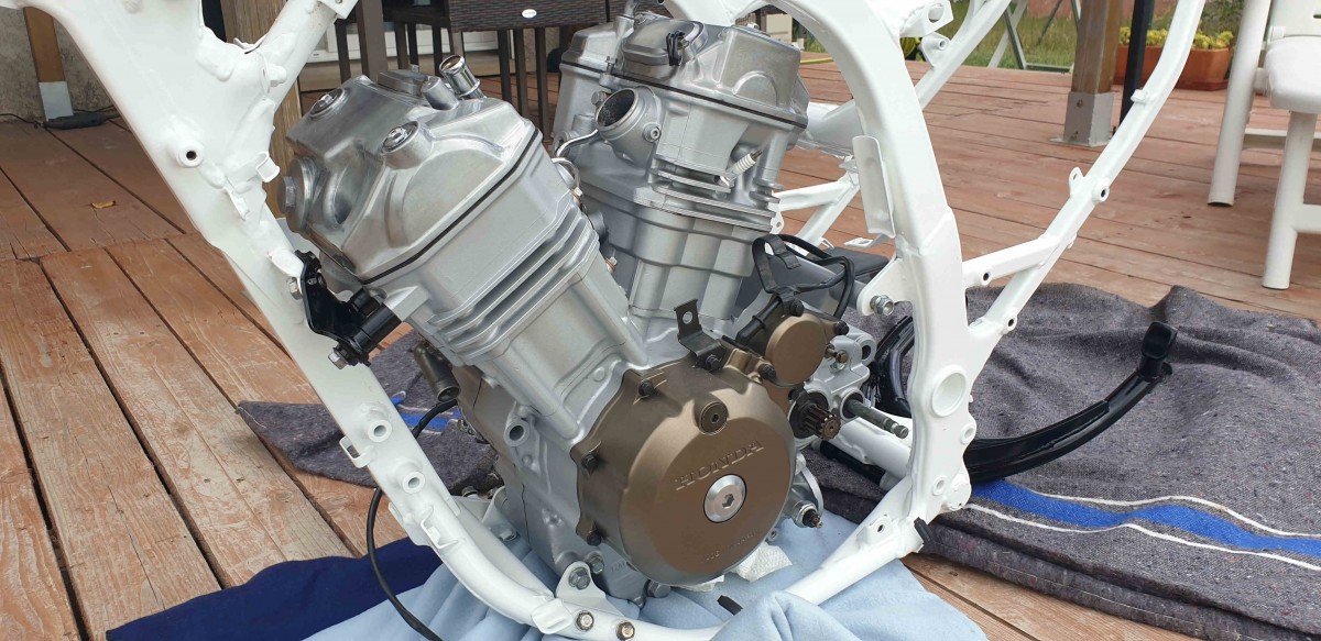

Bon bin faut remettre le moteur en place et suis tout seul (trop pressé pour attendre de l'aide)
Donc si je peux pas remettre le moteur dans le cadre, bin je mets le cadre sur le moteur !!! :-D

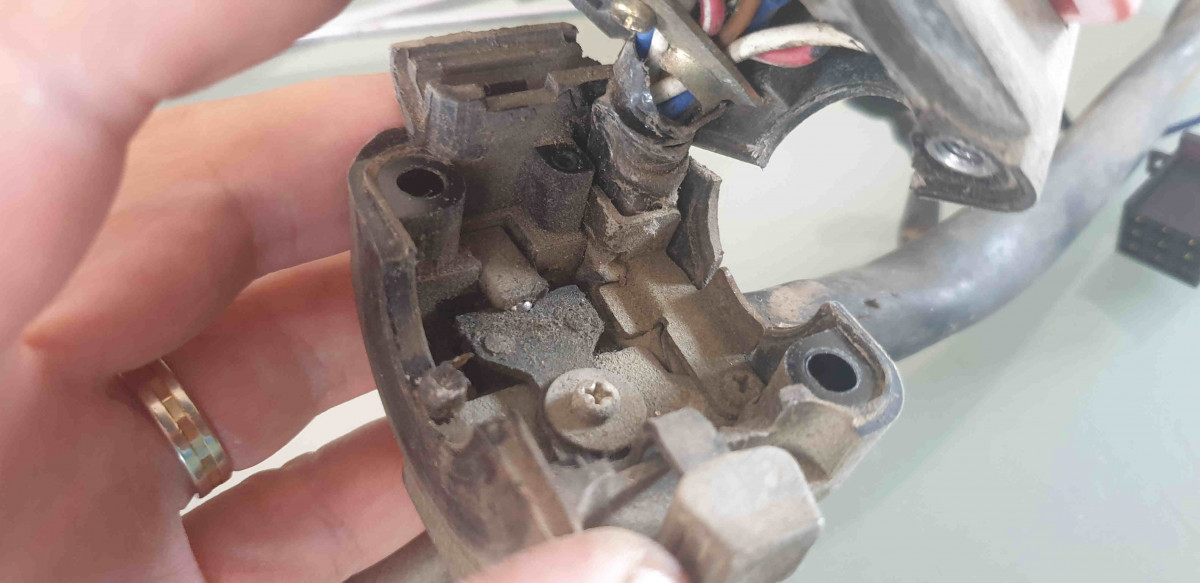

Opération commodo. Les miens sont complétements cramés par le soleil.
J'en trouve un gauche sur le coin coin à mon prix pour 600 xlm et qui parait être identique, je commande, et là, déception à l'arrivée, le commodo du XLM n'est pas équipé du bouton appel de phare.
Du coup, je suis les conseils de @Phil807 et je commande celui-ci : https://www.bst-moto.com/commodo-honda- ... _2915.html

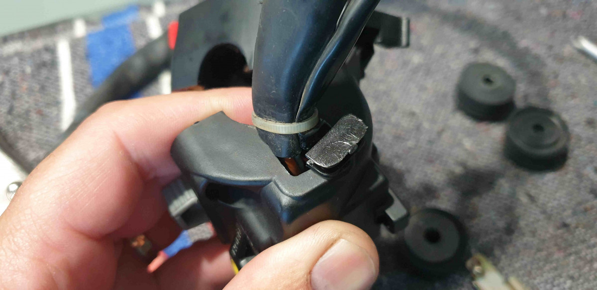

Je les démonte alors, je dessoude le faisceau de l'ancien commodo et le ressoude sur le nouveau qui n'a pas les mêmes connecteurs. Par contre tous les contacts à l'intérieur sont identiques, il suffit de faire par étapes.
L'ancien faisceau est plus épais, il faut donc retirer une petite cale sur le commodo pour que le faisceau trouve sa place. Ce matériel générique doit vraiment sortir des mêmes moules que les origines.
Et le voilà fini, au passage je pousse le vice à récupérer le bouton klaxon du XLM qui était en bon état et identique à celui de la 03, pour remplacer celui du générique qui n'avait pas le même aspect.
J'ai commandé également le contacteur droit , mais je ne l'ai pas encore reçu.

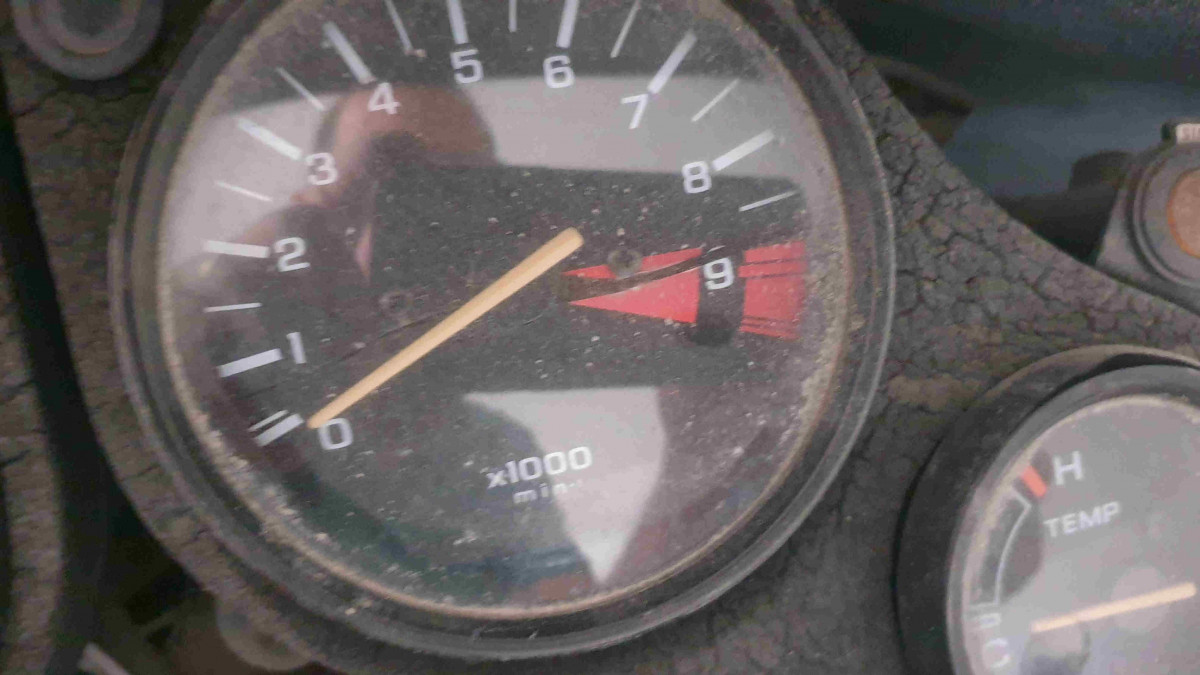

Place au compte tour, le fond est cassé. Alors je ne sais pas comment cela a pu arriver, mais il est cassé.
J'ai donc desserti tout doucement le cadran avec un petit tournevis plat (pas de photo).
Puis j'ai découpé un boitier de DVD à la bonne forme, que j'ai collé sous le cadran avec un film transparent double face.
Et remontage du cadran et l'étanchéifiant avec un mastic colle.

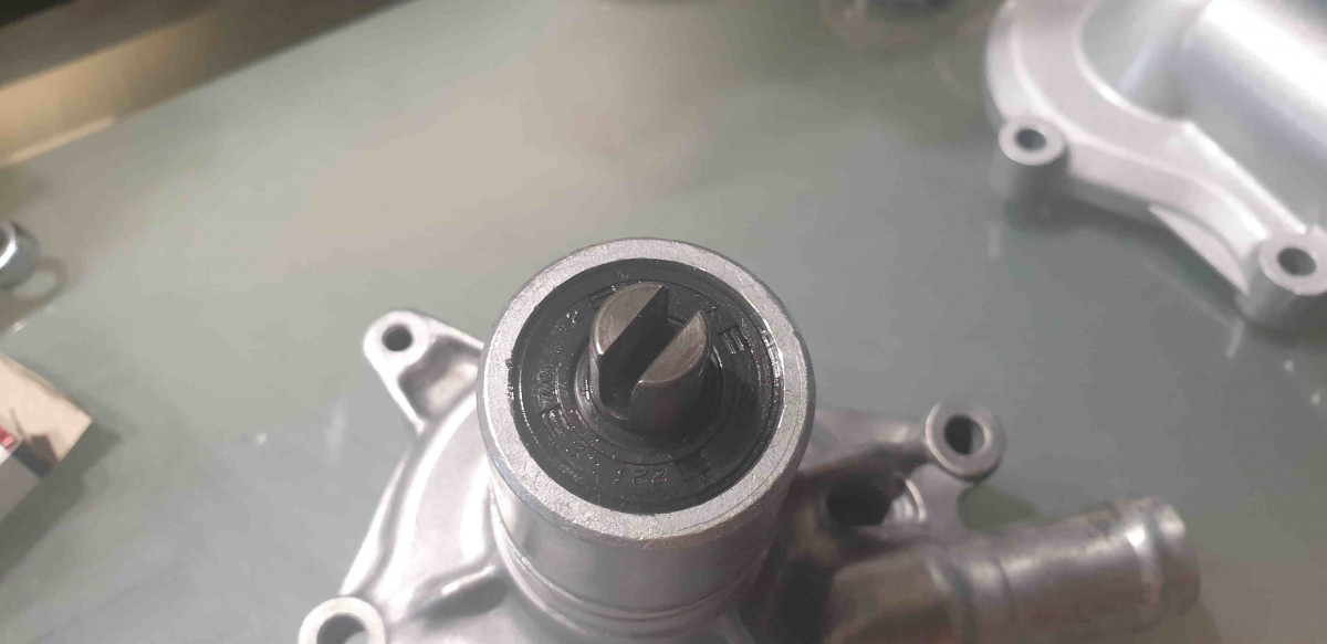

En parallèle, remise en état de la pompe à eau, remplacement joint spi et joint torique, peinture de la partie extérieure, brossage de l'intérieure.

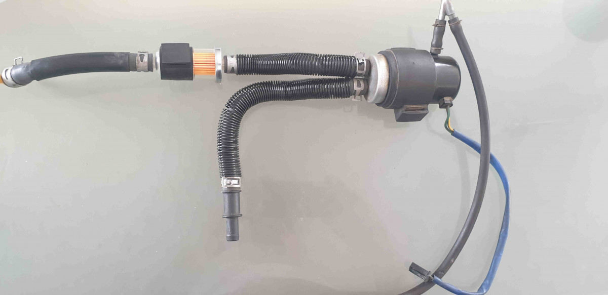

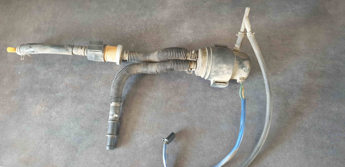

Nettoyage de la pompe à essence avec remplacement du filtre bien sûr. Qu'est-ce je dois vérifier dessus les gars ??

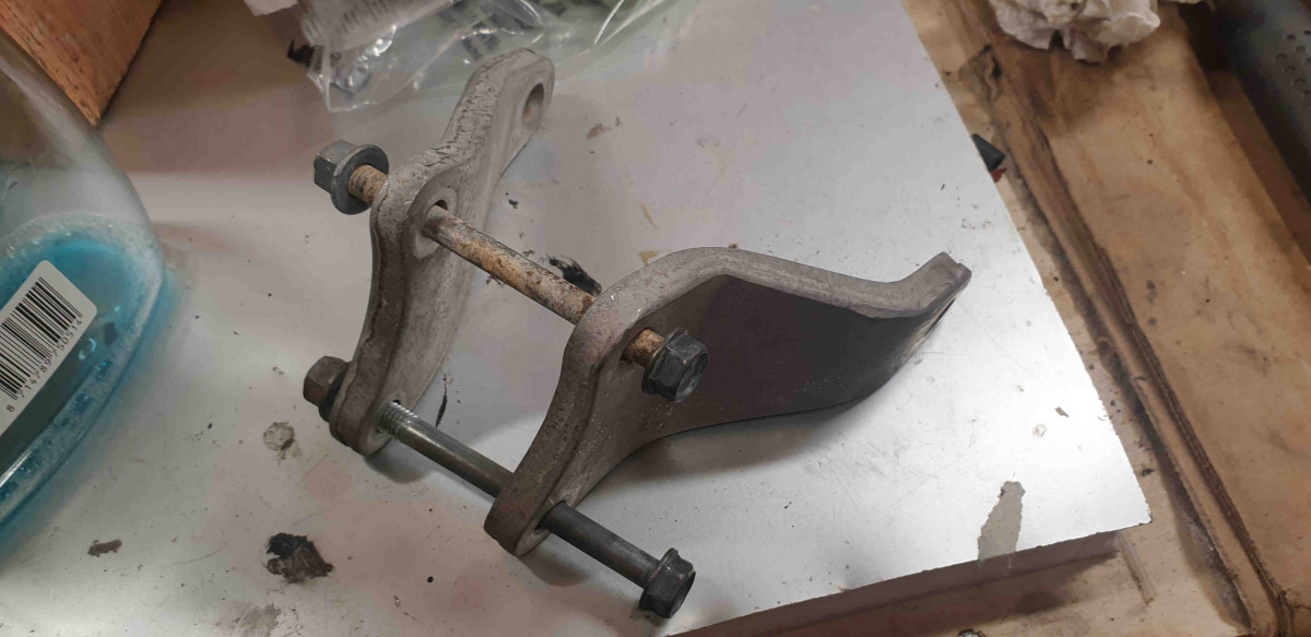

Le supports moteur alu ont été sablés, brossés puis je voulu tester le polissage à la dremel pour voir
Pour le compte-tour tu as dû t'amuser un moment pour le dessertir proprement, la vitre casse facilement !
Messages : 10256
Has thanked : 151 times
Inspection et changement des contacts de la pompe à essence si nécessaire :wink:
Effectivement j'y suis allé tout doucement et me suis bien fait chier :ouioui

La vis cruciforme du capot plastique, et tu auras visu sur les contacts :wink:
Calou66
Messages : 704
Message par Calou66 »
14 août 2022, 15:27
@marcopolo , un nettoyage ou à remplacer ?
Messages : 9513
Been thanked : 98 times
Perso,je remplacerai ça a. L'air un peu cramé x_x
