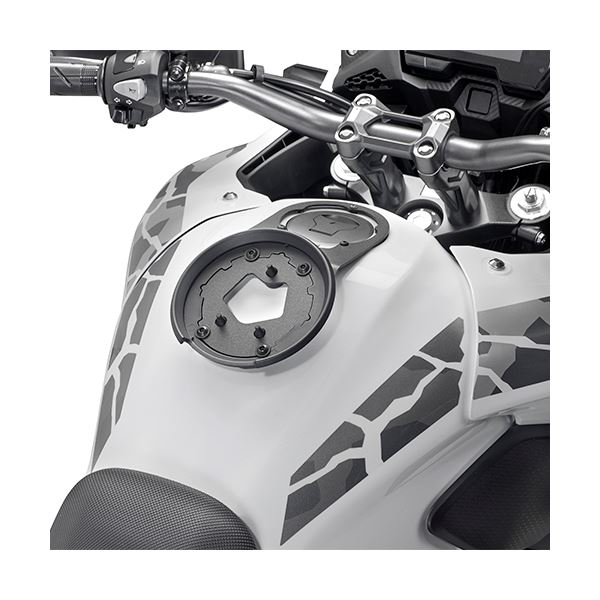

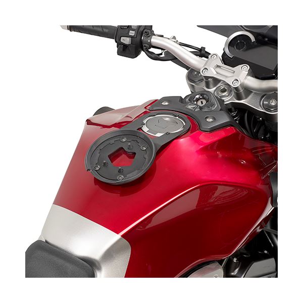

J'ai voulu adapté ma sacoche sur la bonnette j'ai donc commandé la bride correspondant au bouchon du réservoir, mais une fois en place la sacoche est bien trop près du guidon, pas vraiment pratique. J'ai trouvé fini par trouver un plutot deux) systèmes pour HONDA qui permettent d'attacher la bride de manière déportée, une pour la CB500X et une pour la 1000CB à partir de 2018, mon seul soucis est de savoir laquelle est la plus adaptée tant au niveau du vissage sur le bouchon que sur l'angle et le déport
Comme je n'avais pas réussi lors de ma présentation je tente le coup de vous remettre des photos
Pour 500cb Pour 1000CB curieux d'avoir vos avis ou retour si certains l'ont peut-être déjà fait.

Effectivement j'avais pas pensé à çà, du coté sacoche ils ont bien mis des tampons pour amortir mais côté bouchon il n' y a rien, il y a un autre truc qui me gêne un peut c'est la taille des vis du bouchon, le filetage est fin et seulement 3 vis le tienne c'est un peut léger je trouve.

Effectivement il vaut mieux ne pas le charger et éviter les efforts en arrachement et torsion.

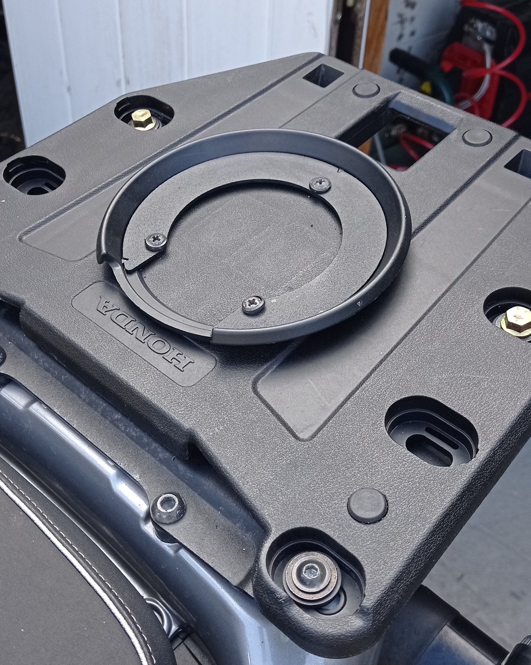

Problème résolu cet après midi, 3 petits trous dans le support de top case et voilà l'emplacement de la sacoche réglé. Si je me trompe pas quelqu'un ici l'avait déjà fait d'ailleurs.
