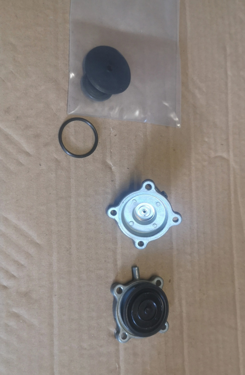

Bonjour à tous.
Je viens de démonter le robinet d'essence pour vérifier la membrane et la prise d'air.
Sur le kit que j'ai reçu, il y a un joint.
Que je ne trouve pas dans ce qui était dans le robinet.....
Si quelqu'un en a une idée, merci..., 🤔🤔
Transalp 600 pd010
Messages : 49790
Been thanked : 247 times
Re: Panne robinet essence ?
Il n'y en a pas un dans le couvercle du dessous qui permet d'évacuer les trucs qui décantent au fond ou vidanger ? (joint n°2)
Paco 42
Messages : 94
Enregistré le : 11 mai 2022, 16:53
Localisation : Renaison. Mes motos: Transalp 600 pd010 97, BMW R1250gs
Département : 42 Loire
Message par Paco 42 »
Oui, ça doit être ça.
Je pensais qu'il était trop grand....
Mais non. C'est bon.
Merci.

Paco 42
Messages : 94
Et bien non. Trop grand.
Peut-être pour les robinets PRI
Transalp 600 pd010
Il va dans la gorge métallique ce joint.
N'oublie pas de remettre le ressort au fond du couvercle, dans le creux prévu pour.
Paco 42
Messages : 94
J'ai tout remonté.
Du coup je n'ai pas changé ce joint.
Mais vous savez quoi ?
La moto tourne super bien !!!!!
Transalp 600 pd010

Sur la photo, le robinet est en position tourné à fond dans le sens horraire. C'est la position "réserve" je pense ? :idea:

A fond dans le sens horaire, oui tu es en réserve.
