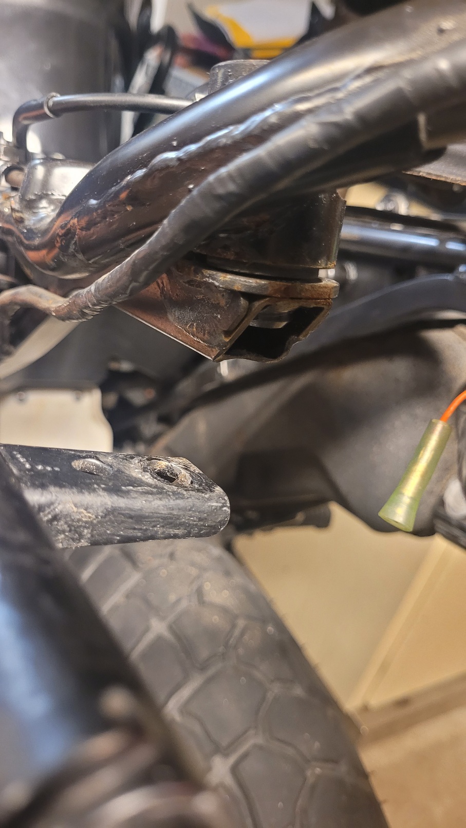

Est ce que a tout hasard, une âme charitable propriétaire d une Bourgeoise équipé des supports valise d origine honda, serais motivé pour m envoyer quelques photos dont ses supports sont fixés?
Par vers les cales pieds arrières biensur mais sous la selle et au niveau du passage de roue.
J en ai acheter d occaz, mais pas de visserie, et sous la selle il y a des entretoises a la fixation de la boucle arrière et quid de dessus ou dessous....sachant quils sont un peu tordu...avant de les redressers et repeindre je souhaiterais etre sur du montage.
Dans l espoir, merci par avance!

Bonsoir Charly.
Mes interrogations viennent particulièrement de cette patte.
L avant se fixe t il en remplaçant la vis par une plus longue et ecrou en supplément ou entre les cales? (Celle du haut j imagine pour ne pas modifier la hauteur de la boucle)
Et pour l arrière, pas le choix je pense que de rajouter une vis plus longue avec une cale pour combler le vide. Mais par dessus le passage de roue en plastique ou cacher dessous?
Merci d avance de ton aide. J espere être assé clair dans mes explications...

Salut Louka , difficile de prendre des photos dans le secteur . Tu 5mm d'espace entre le dessus de la patte du support de valise et le dessous de la patte de fixation sur le cadre .Image Je n'arrive pas à mettre la photo , trop volumineux . Envoie moi ton tel , je te la ferais passer en direct .

Apres montage a blanc, les pieces 5 et 6 se fixent quoi qu il arrive sur les fixations de la boucle arrière. ( 2ème et 3ème photo que j ai posté au debut)
La pièce 4 relis les 2 support derrière la bavette.
Et la 7 , c est le support clignotant qui se fixe sous le porte bagage, pour justement la modif des clignotants

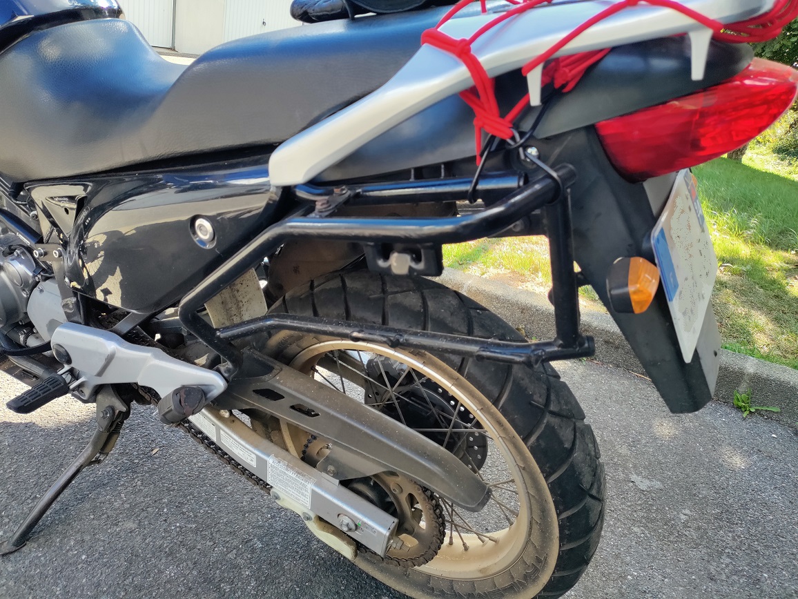

est-ce que les supports d'origine et vos valises ressemblent à çà sur vos 650?
Dom V
GAZ!!
v2ponot
Messages : 840
Re: Support valise origine transalp 650
Message par v2ponot »
Tout à fait. Voir ma réponse dans le post. Échange bagagerie.....

Oui doomz exactement ca. Par contre il me semble que ta barre qui relis les 2 parties derrière la bavette est a l envers...
Bien vu !

Louka58 a écrit : ↑
23 sept. 2022, 09:37
Merci @Louka58. T'as raison. J'avais pas fait attention 👍
