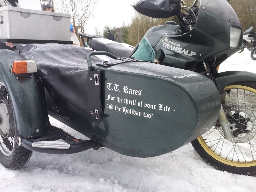

Je ne connais malheureusement pas de T@ attelée, mais j'en ai croisée une en 2018 à Nurburgring
Discret
Messages : 343
Re: Sidecar avec T@ ???
Message par Discret »
Le panier est un panier Ural
