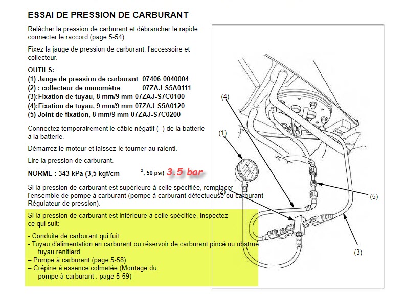

Re: Perte de puissance XLV 700 ABS
Oui et ce pauvre malheureux joint doit résister à une pression de 3,5 bar
Contrôle de pression Pompe essence Transalp 700.jpg (129.47 Kio) Vu 1690 fois

Les 3,5 bars sont bien présent, je me suis pris une grosse giclé d'essence dans les yeux en redémontant le tuyaux d'essence du réservoir, il était clairement sous pression, rien à voir avec avant : mon œil gauche s'en souviendra !
