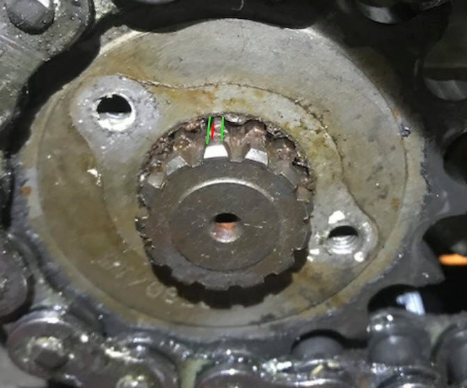

...Controle de l' ASB ( :oops: j'avais pas encore fait ....;) ) et il est l'air ok
Euh moi je sortirais le pignon pour bien voir :(

:vieux je voie que j'ai répondu sans me relire " :oops: <<et il est ok>> fallait -il décrypter :lol:
Je l'ai sorti mais pas pris de photo .

Re: Ma p'tite Vieille
J'avais fait une petite extrapolation comme à mon habitude quand je vois une photo d'asb, bon ben je te la publie
ASB de Lagaffe.jpg (57.11 Kio) Vu 2159 fois
Lagaffe
Messages : 119
Enregistré le : 18 nov. 2021, 22:24
Localisation : Par là ... Pan 1300 et plus de Transalp 600
Message par Lagaffe »
:roll: Bon , si je comprends bien , il me semblait pas si fatigué que cela , les angles encore bien prononcés et pas de jeu excessif en le bougeant a la main , mais vue vos réactions :sniff , il serait plus usé que je pensait donc :sniff ..... ce qui signifierai remplacement , donc "große Opération " ?
Et là mes limites mecanicologiques sont grandement dépassées :?
Déjà fais nous un belle photo !
Messages : 10259
Has thanked : 151 times
Been thanked : 109 times
@Lagaffe
C'est juste une extrapolation à partir de ta photo, pignon en place.
En tout cas tu peux rouler, il reste au moins les 3/4 des cannelures. Ca ne nécessite pas un changement. Mais juste de toujours rouler avec une chaîne non tendue. Et pignon large en préventif.
Il nous faudrait une belle photo, pignon démonté et cannelures nettoyées, pour valider.

Messages : 13803
personne a relevé mais ton pignon est monté aussi a l'envers!

stefter a écrit : ↑
02 juin 2022, 20:51
Imageparce qu'en plus , il a un sens ce maudit pignon .................. :ahhhhh
Pignon, couronne, disques : gravures vers l'extérieur.
