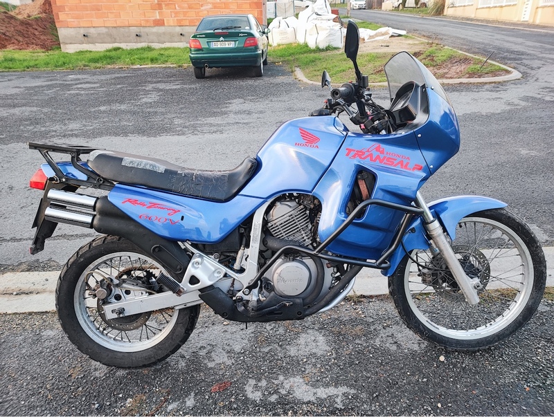

]salut a tous. j'en profite que l'autre dorme pour vous donné des nouvelles de la mamie.
après avoir était toute nu, sans yeux sans bras ni jambes la voila sur c'est roues et dans ça tenue de soirée dans cette magnifique teinte qui ce nomme "bleu Miami" les amateurs de 205 et 309 GTI sans souviendrons.
allez place aux photos
ah oui vous moquez pas je suis pas carrossier peintre et c'est la première fois que je peint un véhicule
les stickers de la béte

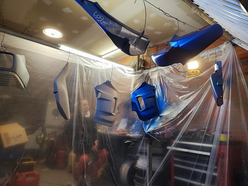

préparations de la potion magique
mise en peinture
mise en peinture

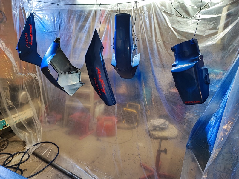

est ça continu encore est encore
ont commence a posé les stickers

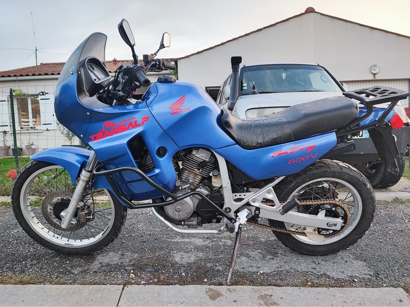

elle est toute belle
transalp forum 3.jpeg (400.88 Kio) Vu 1825 fois

et la voila fini
et la voila fini
transalp forum 1.jpeg (318.54 Kio) Vu 1825 fois
oh qu'il est beau ce réservoir

Bravo, beau boulot :bravo
Calou66
Messages : 704
Re: a poil la mamie!!!!!!
Message par Calou66 »
Du beau boulot, très propre.
Bravo :bravo :premier

Joli boulot je commence le meme .avec changement de moteur et tt les axes grippes ...

super boulot👍👍petite question, le vernis tu l'a mis avant ou après stickers?
frederic
Messages : 39
Enregistré le : 25 oct. 2022, 21:34
Localisation : montguyon
Message par frederic »
oli19 a écrit :
03 déc. 2022, 21:28
Je te remercie. .
J'ai vernis après avoir posé les stickers.
Indispensable sur le réservoir, les autocollants n'aiment pas l'essence.
