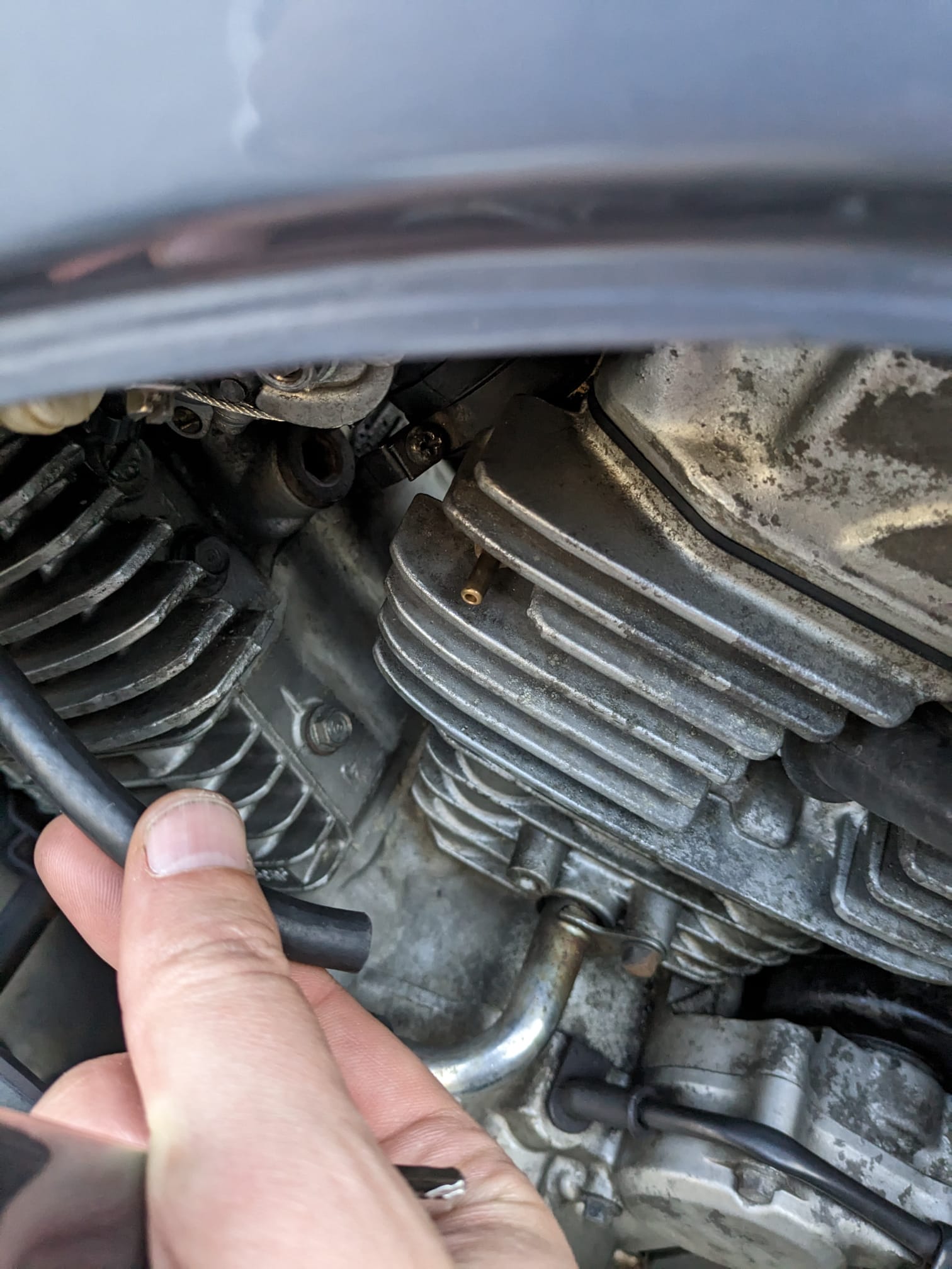

Pour ton PB de ralenti, commence pas démonter les deux vis de richesse, vérifier que tu as le ressort et le joint torique (s'il reste au fond : le sortir avec un fil de fer) et regarder l'état et la saleté des pointes des vis de richesse.
Balancer de la bombe de nettoyant de freins dans les trous des vis pour nettoyer les sièges.
Avant de démonter les vis de richesse : les visser à fond sans forcer pour compter le nombre de tours à dévisser quand tu les remonteras.

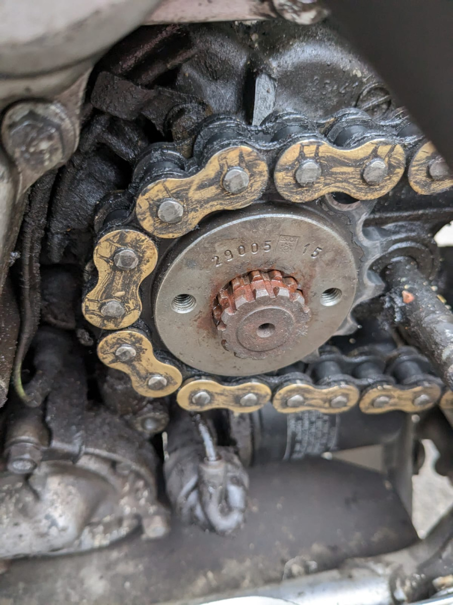

c'est moi qui ai mis du WD40 pour pousser le pignon et bien voir. Mais du coup est ce que ça vaut le coup de remettre de la graisse juste sur la partie qui dépasse ou ça ne sert à rien et il faut enlever le pignon pour mettre la graisse en dessous ?

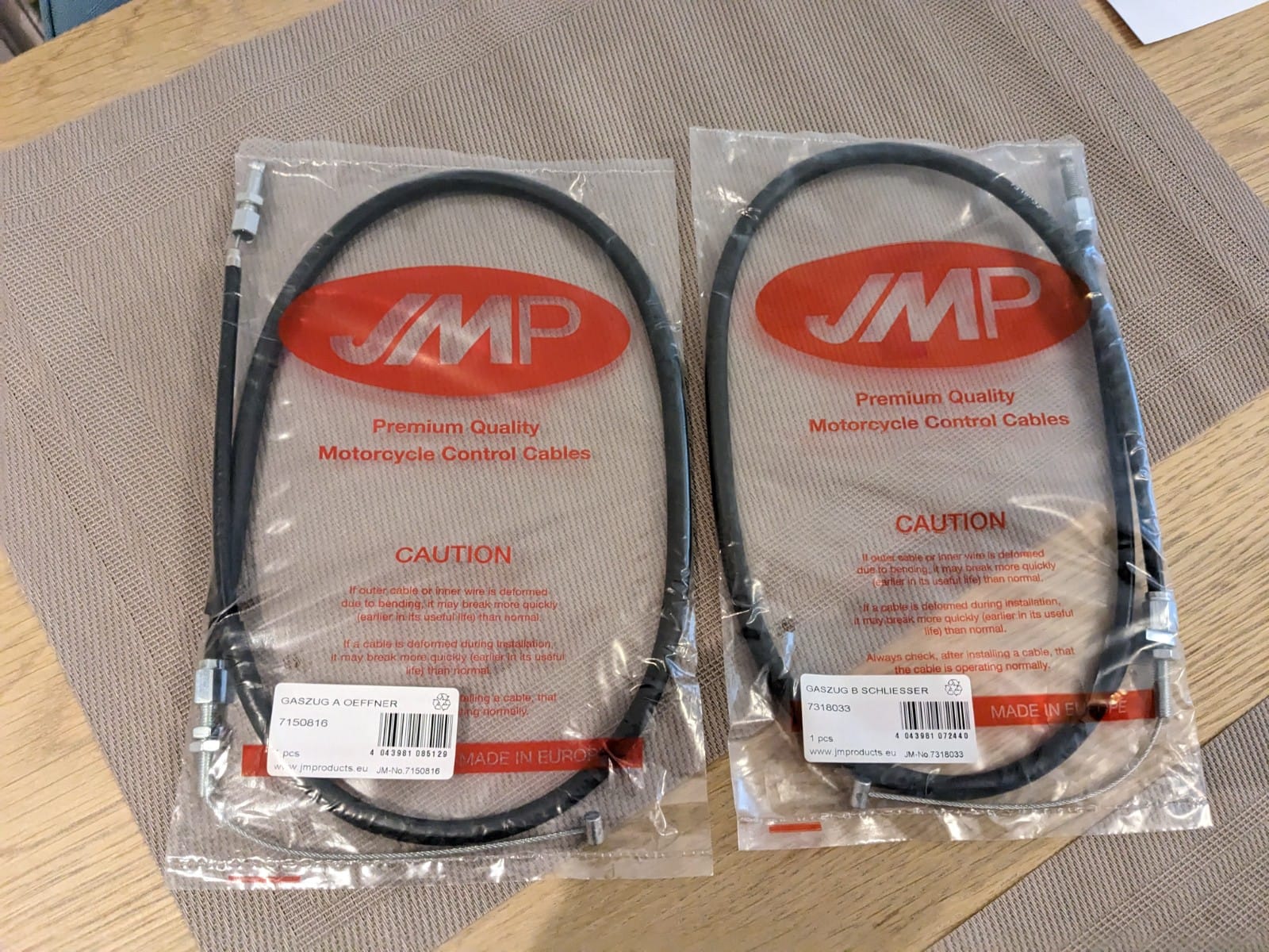

J'ai pu vérifier le problème de poignée aujourd'hui et ça vient bien des câbles. La commande est passée pour en récupérer 2 nouveaux.

j'ai tenté, mais je n'ai pas réussi à sortir les vis... il me faudrait un aimant je suppose.
Les 2 vis sont à 3 tours, contre 2 1/4 préconisés par Honda.
Et nouveau soucis après 3 semaines sans toucher à la moto, elle ne démarre plus, la batterie semble vide. J'ai tenté dans une petite descente de garage mais sans succès.

Il va être temps de s'y remettre si je veux qu'elle roule un jour, je vais avoir un peu de temps à y passer ce week-end.
Les câbles de gaz et retour de gaz

J'ai aussi récupéré un aimant, j'espère que ça ira pour sortir les vis de richesses.

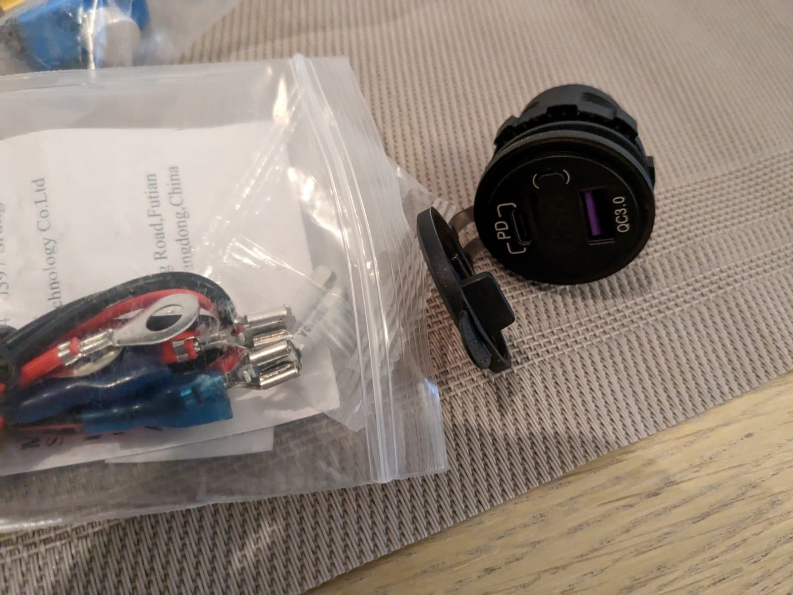

et prise usb

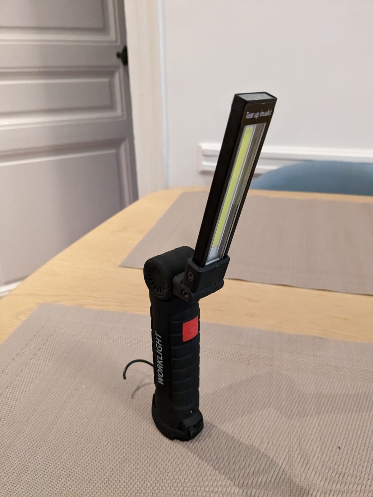

petit achat en prime : une lampe aimantée avec crochet pour y voir un peu... le problème quand on bosse dans un parking.

J'ai aussi récupéré un aimant, j'espère que ça ira pour sortir les vis de richesses...
Non, elles sont en laiton.

zut... et t'as un conseil pour les sortir ? j'ai pas trop envie de coucher la moto pour une vis...
Re: Mamie de 93
Si ce sont bien les vis de richesse sur les carbus faut les démonter.

ah ok, j'avais pas compris... je pensais pouvoir les enlever facilement :pasmafote

Elles sont bien pratiques ces lampes là :ouioui

je confirme après un premier essai, très pratique !!
Du coté des bonnes nouvelles le changement des câbles était simple, et la poignée revient maintenant beaucoup mieux.

mon pote a pu faire quelques vérifications et .... la durite de dépression était débranchée ainsi que le tuyau d'arrivée d'essence.
Du coup ça démarre enfin. :respect

La durite de dépression a tendance à se barrer toute seule, je ne sais pas si ça vient de là mais je vais la changer : peut-être qu'elle était entrain de se défaire, d'où l'instabilité.
