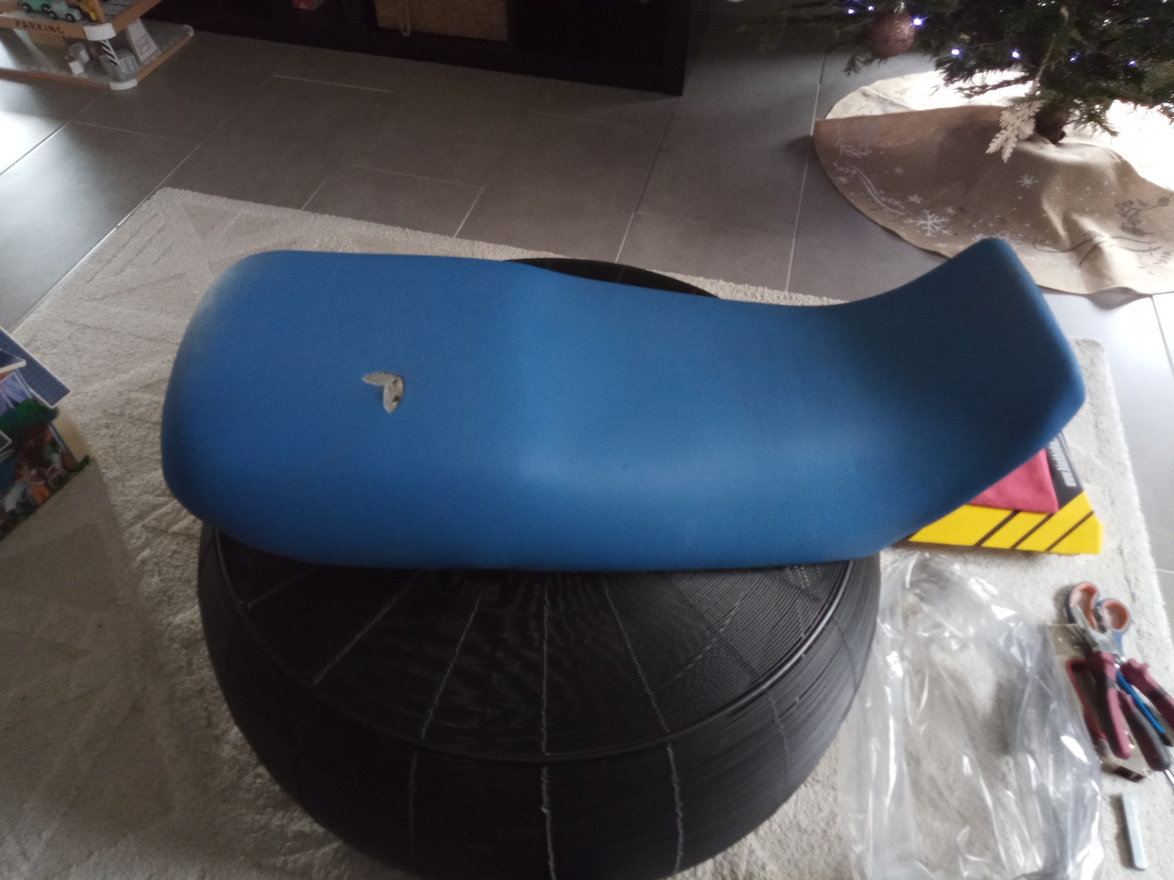

Pour arranger la selle

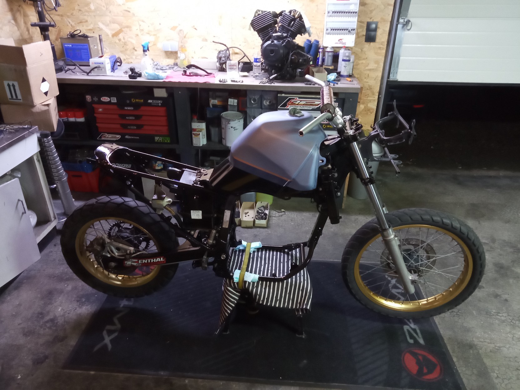

La partie cycle est presque terminée

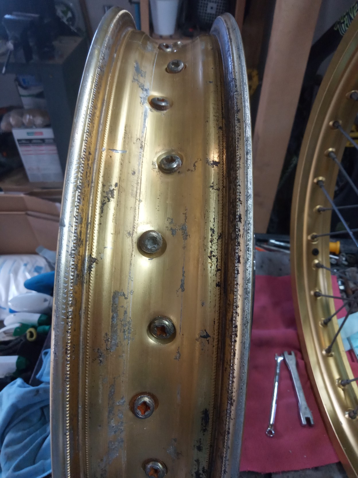

Aller je continue en attendant de prendre une décision pour mon moteur. J'ai voulu démonter les vieux pneus de mess roues les nettoyer comme il faut, elles avait l'air belle...... Seulement voilà j'allais pas y échapper comme ça.......
La roue avant, elle est belle non ?
Donc la j'ai besoin de vos avis messieurs je ne sais pas koi faire...
Heureusement la roue ar est vachement mieux voire nickel
Donc je pense acheter des cercles exel et des rayons neuf, par contre j'ai regarder un peu le sujet ici même, et vu que je veut vraiment l'enduriser je pensait monter un cercle ar en 18...
Qu'en pensez vous ?? 🤔 🤔 Les joies de restaurer une mamie, la je suis un peu au bout du rouleau, mais bon vu déjà l'investissement et que j'ai déjà tous remplacer sur la partie cycle ba va falloir aller au bout....
Re: Résurrection de ma merguez !!
C'est local. Faut gratter/brosser toute ce qui est oxydé pour voir l'épaisseur qu'il reste.
Phil
Messages : 91
Enregistré le : 20 oct. 2022, 21:42
Localisation : 7 laux
Message par Phil »
OK merci @TiTi ,je vais gratter pour voir si qu'il va rester du cercle, ça part en farine par contre 🤔🤔

Bon j'ai gratter tous ce qui ce "décollait" poncer et brosser tout le cercle (il étais piquer sur tous le tour plus ou moins) il reste bien de la matière quand meme... Une bonne peinture epoxy et c'est repartit ? Au moins pour le moment je verrai bien avec le temps ? 🤔🤔
Sur la 2ème photo c'est le trou de valve qui était bouffé ???
Phil
Messages : 91
Message par Phil »
Oui sur la deuxième photo c est bien le trou pour la valve, j'avais pris la photo roue équiper de ces rayons et moyeux, j'ai tous des monter pour pouvoir bien "décaper" le cercle, les têtes écrou de rayon étais pourrie gripper du coup j'ai couper la plupart des rayons pour pouvoir tous démonter.
Du coup tu en penses quoi ? 🤔 🤔 Pareil je suis en train de regarder sur le site macadam pour les rayons, le mieux serait de prendre des rayons inox ? Ou les zinguer c déjà bien ??🤔
Elle est très bien ta jante ! Quelques aspérités à gratter encore, tout ce qui peux crever ta chambre.
Après faut traiter, vernis, peinture, produit spécifique...
