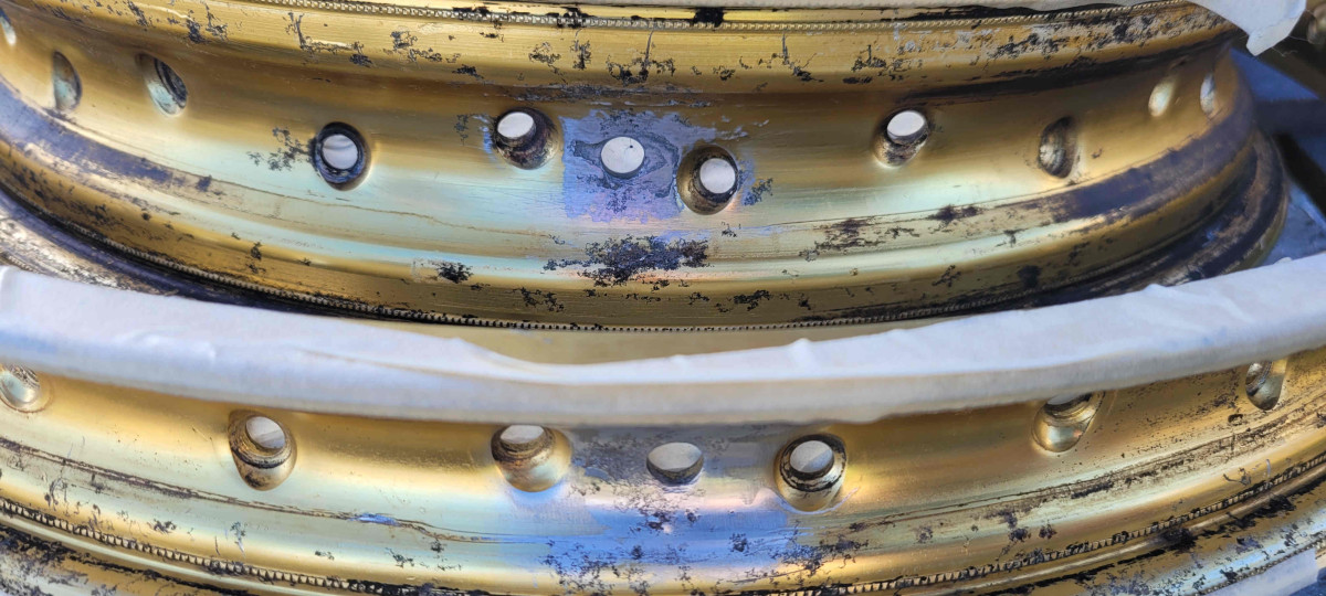

La rayons ne sont pas bien beaux, je fais le choix de les remplacer, ça ferait tâche sinon
Faut mesurer les déports de chaque moyeux, ils ne sont pas centrés par rapport aux cercles, je note tout ça .
Au début j'ai tenté de démonter les rayons proprement, mais les filetages grippés pour la plupart m'ont fait finir à la disqueuse. :-D
J'en ai sauvé quelques uns au cas où tout de même.
Les intérieurs de cercles ne sont pas trop oxydés :youpiii
Pour les moyeux, dépose des roulements, sablage et peinture époxy.
J'en profite pour protéger avec cette peinture les tours de valves. Je change les roulements et joints spi.
Au rayonnage maintenant . Les rayons inox sont achetés sur le site macadam 2 roues. La rubrique honda ici : https://www.macadam2roues.com/fr/614-honda
C'est parti, on commence par les rayons de dessous, plus facile de passer ceux du dessus après. J'ai regardé pleins de vidéo sur le tube avant de me lancer, celle-ci me plait bien :

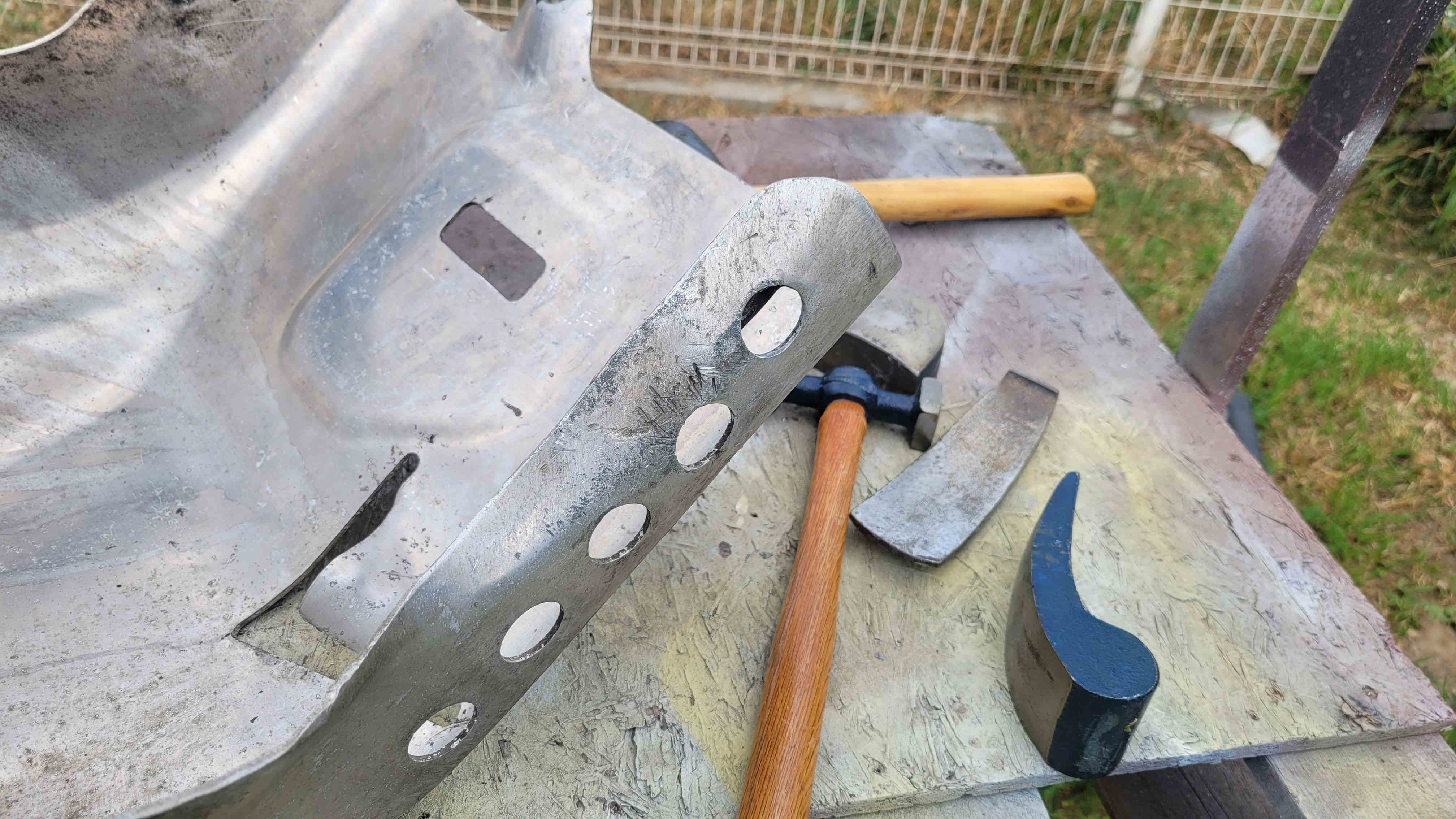

On va commencer par le sabot moteur, il est relativement en bon état, des éraflures et une petite déformation au niveau du sélecteur de vitesses mais rien de bien grave.
Après un bon nettoyage à la brosse et eau savonneuse, je redresse la partie tordue puis, les plus grosses rayures sont atténuées avec un disque à lamelles.
Et la finition est faite avec la même brosse abrasive que pour le bras oscillant

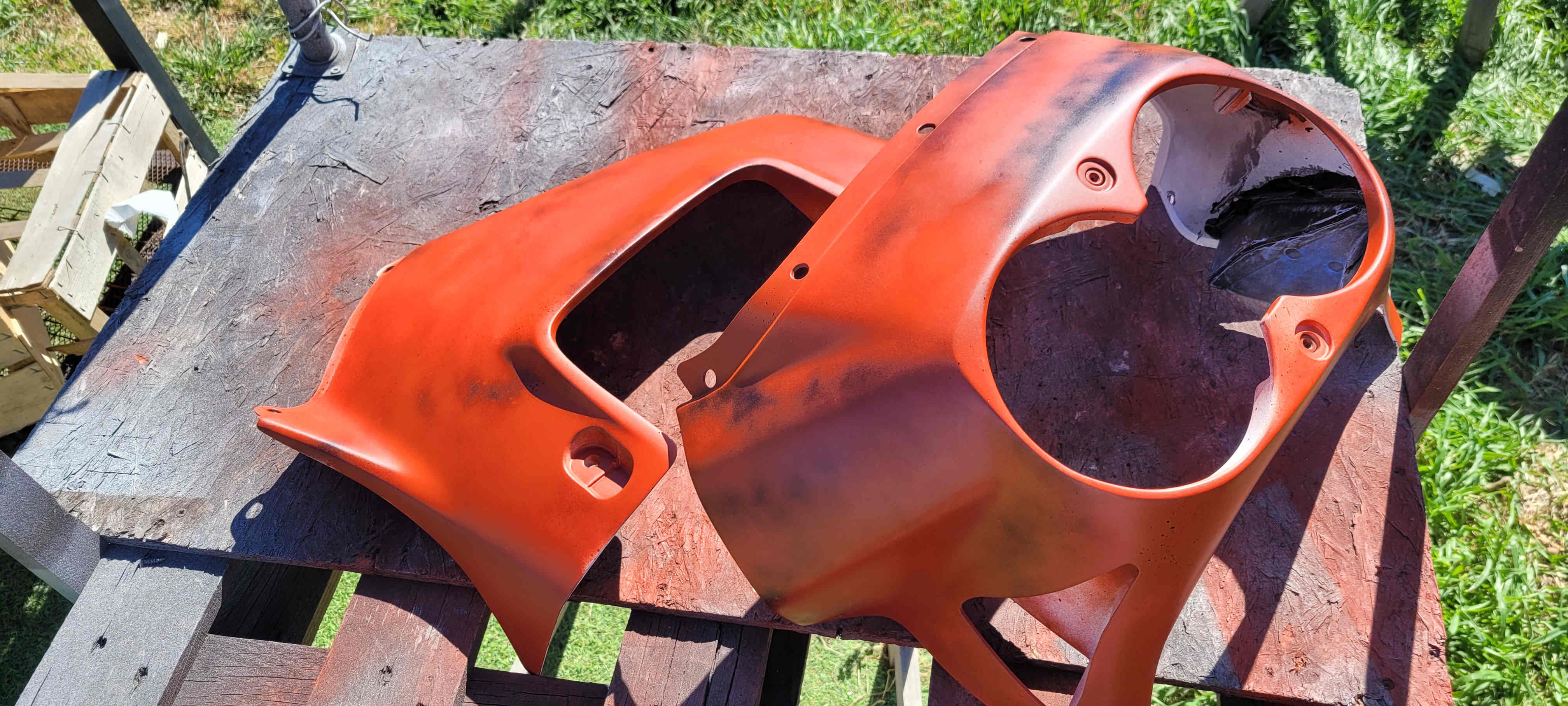

Allez, faut attaquer les carénages maintenant. Certains ont été déjà réparés au sikaflex :chier
Tout est gratté, puis réparation habituelle pour l'ABS : Décapage, agrafes et colle ''légo''.
Et on ponce ...
Il me manque une écope sur ma tête de fourche (la gauche) , j'en trouve une sur le coicoin où il manque la droite, donc bon prix, j'achète et je la récupère dessus ainsi qu'une fixation qu'il manquait sur la mienne.
J'utilise alors un mastic prévu pour une utilisation sur les matières plastiques.
Ensuite je mets le tout sous apprêts après ponçage complet à 400 pour bien dégrainer . J'ai d'abord utilisé un apprêt rouge de chez Motip mais pas super couvrant, en plus j'ai un peu flippé car faudra peindre en blanc par dessus . J'ai poncé et j' en ai mis du blanc et un vert/jaune plus couvrant selon les pièces.
Avant que l'apprêt ne soit trop sec, un petit peu de noir pulvérisé de loin pour servir de guide ponçage. Tant qu'il reste des traces de noir au ponçage, c'est qu'il y a un manque . Je ponce à 800 à l' eau au fait.
