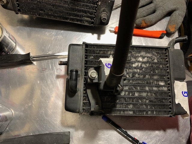

J'ai remis en état les radiateurs, redressage des ailettes à la lame de cutter, ponçage et peinture HT et ils sont tout beaux

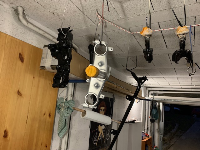

Les Tés de fourche inférieur et supérieur ainsi que les pontets sont poncés et repeints, il restera le vernis

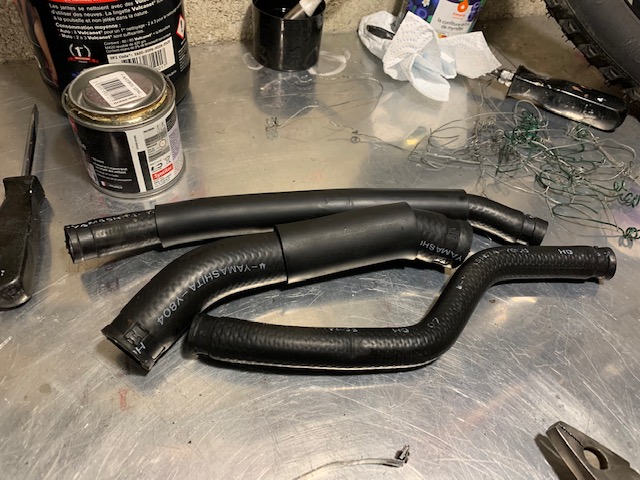

J'ai nettoyé une partie des durites, pour leur âge, elles sont plutôt en bon état
