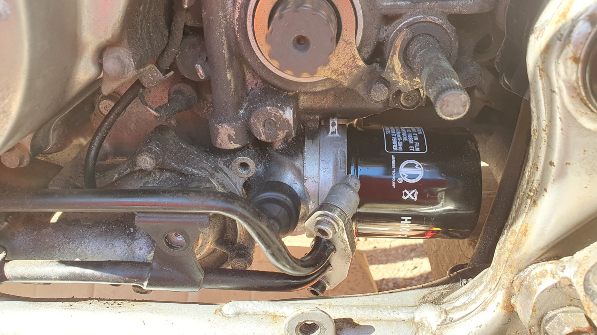

Derierre il y a le conduit d'huile qui part du filtre, tu dois avoir de la place il te suffit de mesuré la profondeur, et si ton taraudage est asser profond il n'y aura pas de problème , si tu mets des rondelles l'étanchéité se fera pas , car tu pers l'efficacité du cône..YellowSub a écrit : ↑10 mars 2023, 08:02Merci du conseil. Mais si je lime trop, le capteur va beaucoup s'enfoncer, et je ne sais pas ce qu'il y a derrière. Sauf si je lui mets quelques rondelles...
Je vais étudier ça.
Et vu l'état du pas de vis au début, je pense que cela ne va tenir que par le dernier cm, qui fait tout le tour.
Mon pignon peut encore servir un peu?
Pour ton pignon il semble encore correct tu as quoi comme couronne avec ce 17 peu courant?

Merci pour les précisions.stefter a écrit : ↑10 mars 2023, 08:24Derierre il y a le conduit d'huile qui part du filtre, tu dois avoir de la place il te suffit de mesuré la profondeur, et si ton taraudage est asser profond il n'y aura pas de problème , si tu mets des rondelles l'étanchéité se fera pas , car tu pers l'efficacité du cône..
Lorsque j'ai changé le kit, j'ai mis ce pignon 17 dents avec une couronne 45 dents pour tirer un peu plus long, car je ne faisais que de la route et de l'autoroute pour aller au boulot, et c'est bien. Mais maintenant que je suis à la retraite, peut-être vais-je revenir à 16 dents, pour les futurs chemins...

Merci, mais vu le budget actuel, j'ai remonté l'ancien, puisque il est encore bon. Je mettrai un 16 dents lors du prochain changement du kit complet, si l'arbre n'est pas trop abimé... Et si tu en as toujours de dispo!
Quelques nouvelles :
J'ai monté le nouveau distributeur, enlevé quelques millimètres au support du contacteur de pression d'huile pour pouvoir le visser plus sans trop forcer sur le cône, mis un peu de téflon autour des derniers filets du pas de vis, mis un filtre neuf, remonté les tuyaux, ressoudé le fil du capteur et mis 3,5 litres d'huile.
Pas de fuite. Après démarrage, chauffe, puis quelques accélérations pour monter la pression d'huile, toujours pas de fuite.
Reste à monter la chaine avec le guide chaine tout neuf, reçu ce jour, tendre correctement et vérifier plus souvent la tension...
Merci à tous pour vos conseils et remarques pertinents
Pour l’instant, je m'en tire à bon compte...36 € le distributeur, 52,50 € le guide chaine (pas trouvé moins cher). Je ne compte pas le filtre ni l'huile, que je devais changer de toute façon.
Par contre, je trouve le châssis bien rouillé, alors qu'elle dort à l'abri de l'eau depuis sa naissance...Mais c'est un modèle 2000, donc probablement espagnol, avec la qualité de la peinture pas top...

C'était donc jouable...
Il me semblait qu'il y avait moyen d'y arrivé sans tout changer! Bravo!
