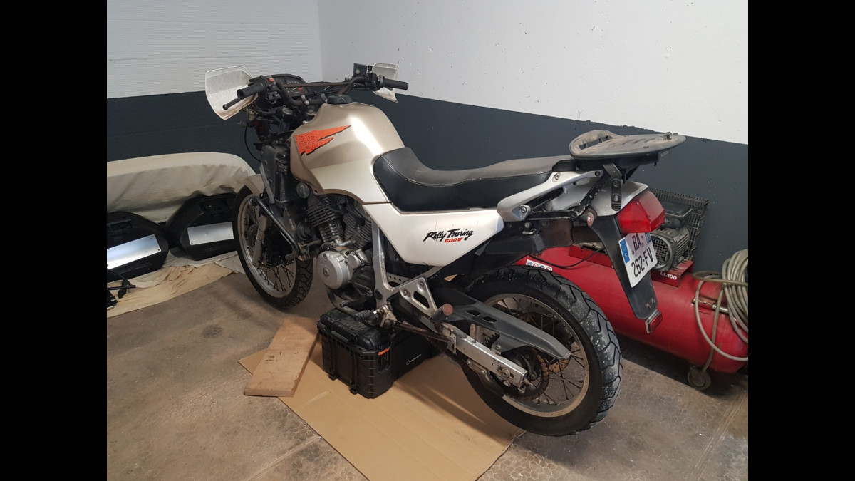

Salut les loulous.
Bon j'ai mal bidouillé mon truc, et j'ai posté dans ma prez...
Pfff.
Donc je recaquépète, le cochon de gougnafié qui m'a vendu willie me fait plutot penser à l'appeler Boudu sauvé des eaux.
Bref, de la visserie pas d'origine et pas à la bonne taille, des dominos un peu partout, et un entretien proche du néant.
Le 2 étriers avant sont gripado comme c'est pas permis.
Bref...

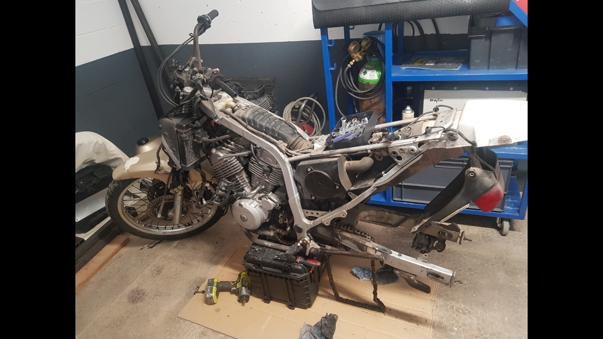

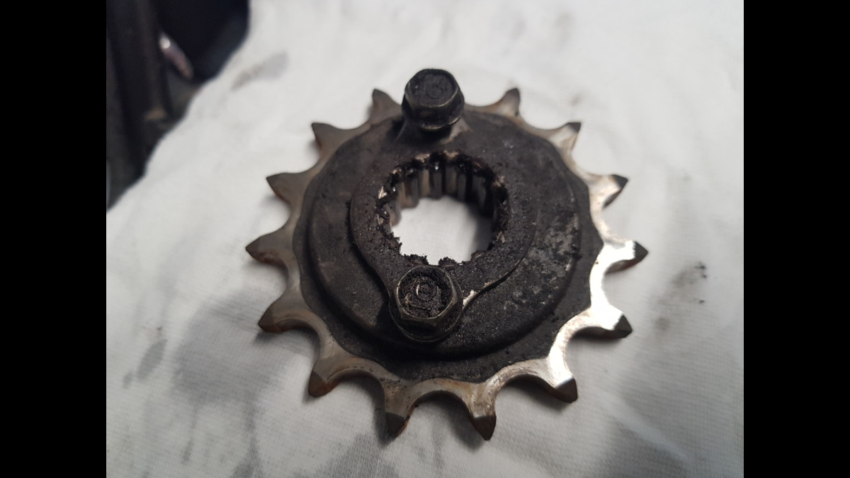

Notez le coin cuisine ( kitchen ).
Avec une couronne en mode ninja et un pignon pas trop pourri.

Ah oui pour la couronne il était temps

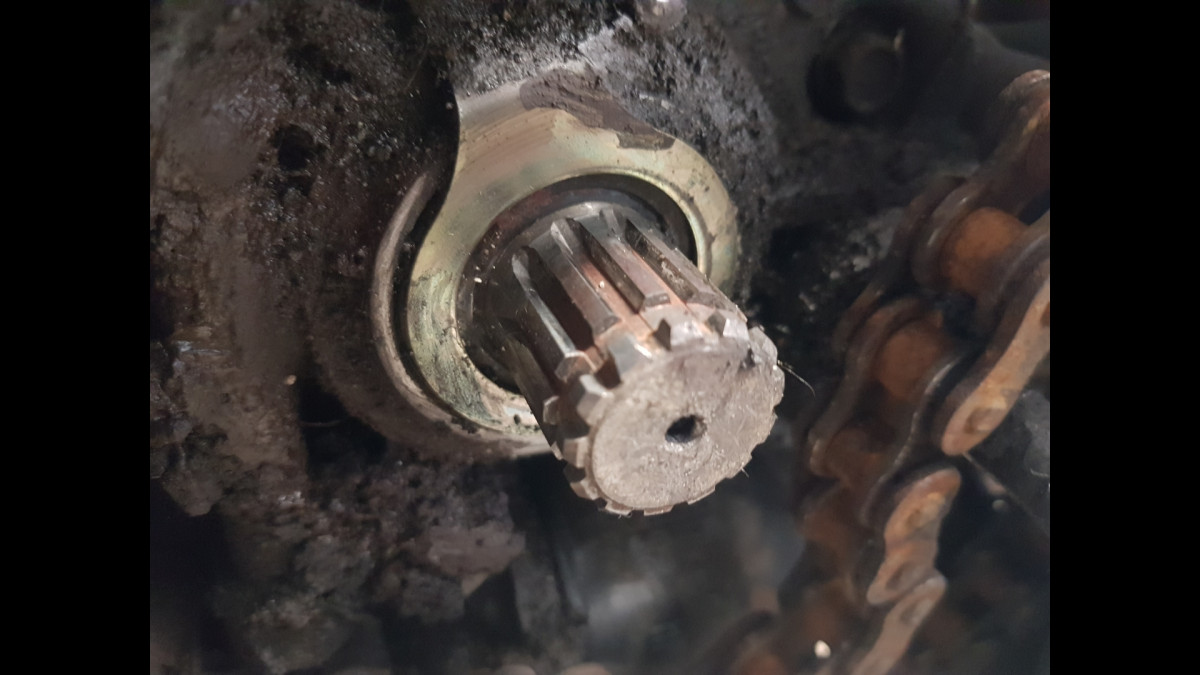

@marcopolo ,oui, tu as vu ça, il a limé les dents jusqu'au bout...waaaaacon.
@TiTi , oui j'ai redressé avant de demonter, mais vu le poids des deux ,et que l'usage sera en solo, elles iront dans la caisse à pièces détachées.
Voilà l ASB, c'est le point positif de ce demontage express.
Avec un clando qui pue en prime

Il va falloir te décider à chasser l'intrus
Oui le point positif de tout ça, c'est l'état de l'ASB

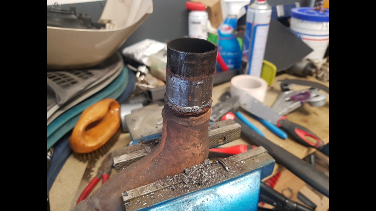

le démontage continue avec quelques bonnes surprises.
Un filtre à air neuf, MDR j'en revenais pas.
Les collecteurs d'echappement sont en parfait état, je n'ai pas cassé d'autres boulons que celui de la platine de cale-pied gauche.
Le régulateur a été changé par un d'occasion, y'a marqué transalp 600 derrière au blanco...
Bon la boite à air, c'est assez cocasse à sortir, bref, des images.
