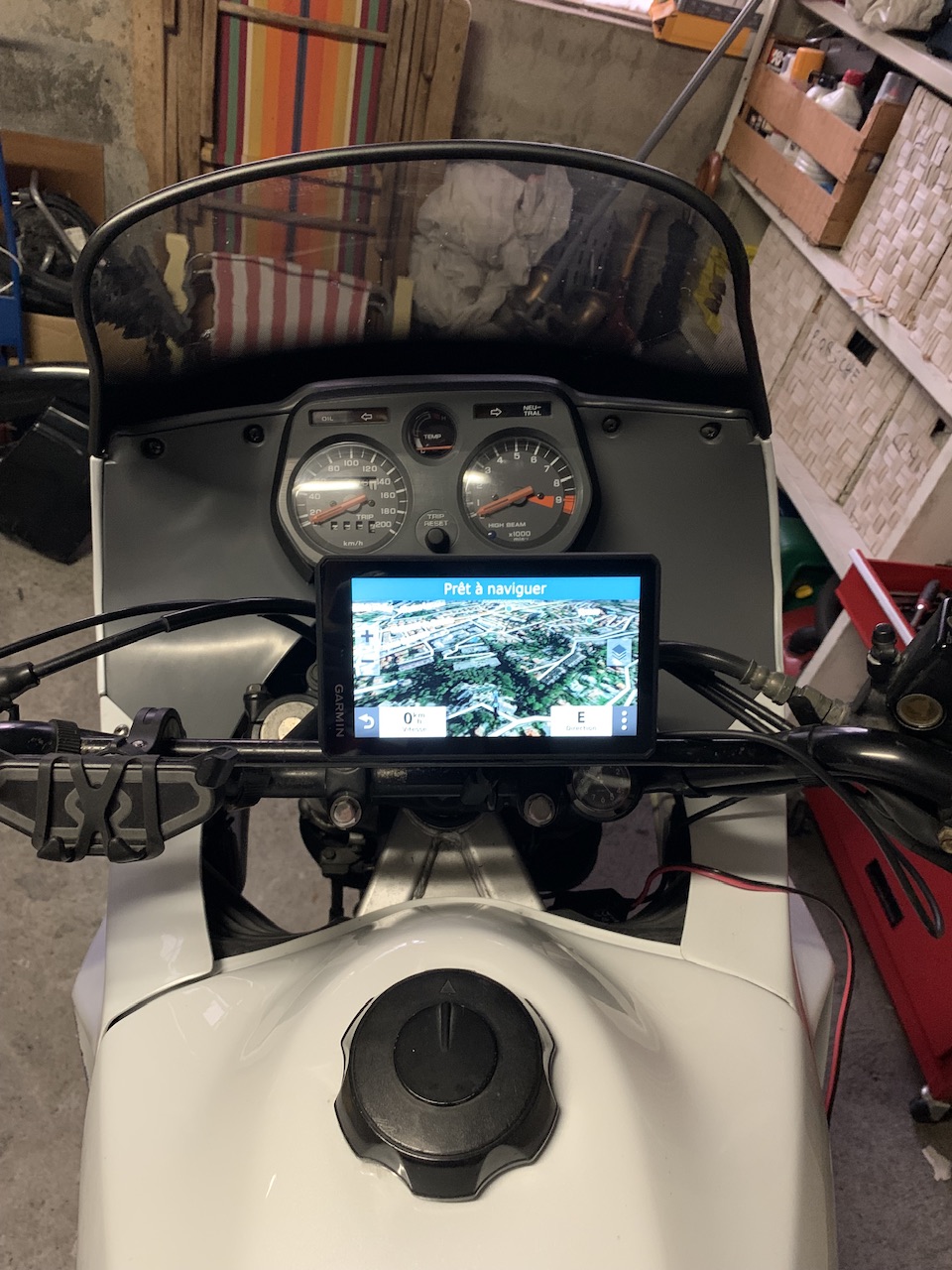

J’ai bien l’intention de faire la même chose, le + de la veilleuse me plait bien, mais du coup vous laissez tout le temps le support gps en place?
Voici une photo de mon montage légèrement décalé à droite car j’ai le téléphone à gauche et le montre en dessous 😂
