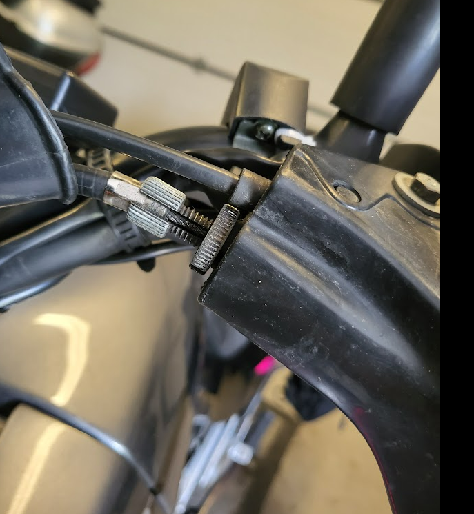

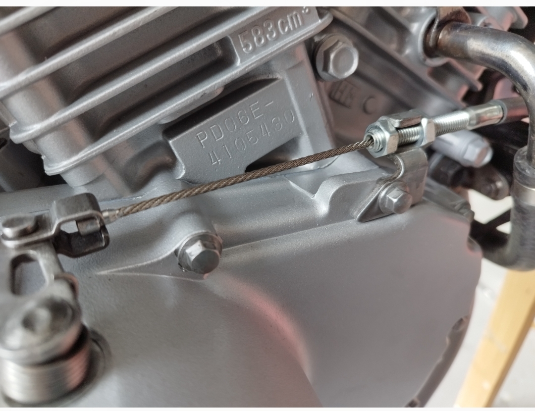

Oui @marcopolo, j'ai joué de la cocotte qui est dévissée de 4 tours environ.
Tu veux dire qu'un cable neuf edt déjà au bout de son réglage ?

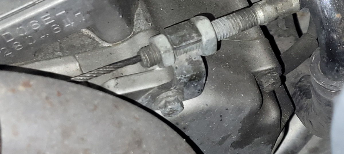

Roooooh je me tape la tête contre les murs pour comprendre et puis l'illumination !!!!
J'explique, IL Y A UNE CONTRADICTION DANS LA RMT!!!!
Regardons la pièce qui est fixée sur le carter et permet la tension du cable côté moteur :
- Sur le schéma RMT :
Le bout triangulaire est vers l'avant.
- Sur la photo RMT
Le bout triangulaire est vers l'arrière.
- Sur mon montage
Le bout du triangle est vers l'arrière.
]- Sur la photo RMT
]- Sur mon montage
]- Fichiers joints
- Screenshot_2023-07-22-11-08-24-878_com.miui.gallery-edit.jpg (808.7 Kio) Vu 1345 fois
- Screenshot_2023-07-22-10-51-49-014_com.miui.gallery-edit.jpg (487.43 Kio) Vu 1345 fois
- Screenshot_2023-07-22-10-50-24-292_com.android.chrome-edit.jpg (513.58 Kio) Vu 1342 fois
Modifié en dernier par Ugo le 22 juil. 2023, 12:26, modifié 1 fois.
Http://www.rtms-tmamna.com

oui câble neuf c'est déjà pas loin de bout assez surprenant je me suis demandé si c'était bien le bon aussi... faudrait idéalement refaire une pâte .

Ah ces ingénieurs Honda !!! Merci, ça me rassure.

bhin cela ne me rassure pas , te reste plus de marge quand le câble aura " servi un peu "
il doit probablement y avoir une "coui ...le" au remontage du coté poignée
voici exemple sur ma pd06 et sur la pd10 à nico

Non, déjà nous sommes d'accord sur le sens de la pièce. En desserrant la cocotte ça le fait bien.

là quand c'est neuf, câble et embrayage. C'est troublant de voir autant de pas de vis inutile.

une photo ne te donnera rien aujourd'hui car j'ai fait presque 10 000 km depuis. mais si tu insistes.

bin y a rien à voir du coté cocotte en photo ... ça ne va ressembler à rien
juste sortir la capote caoutchoutée , et voir si la vis de réglage tension est bien à fond ...
que dire d'autre ? ?

Oui, juste voir la position de la cocotte, si serrée ou bien desserrée et à quels points?

serrée à donf au montage , puis tu ajustes le bas , et ensuite re ajuste afin de garder min un jeu de 1 ou 2 m à la commande d'embrayage , car ne peut rester au contact

voilà les photos, pour être précis c'est 10 735 km parcourus avec câble et embrayage neuf monté ensemble.

Nickel @Denis-71, merci! Mon montage est bon!!

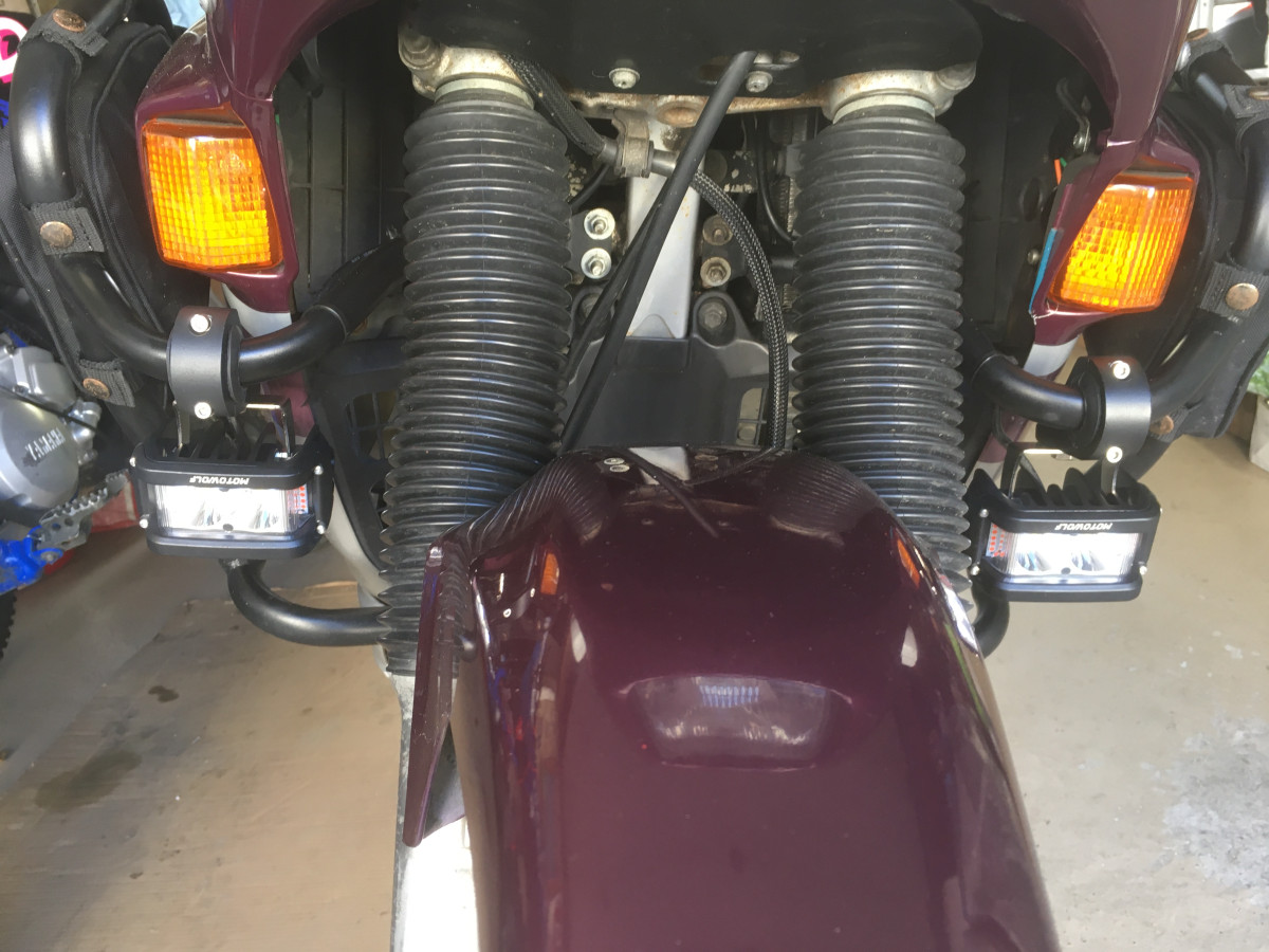

Je cherche un post sur les feux additionnels sur le forum. Il y en a plein mais peu de récents. Quelqu'un sait où trouver des infos sur les dernières nouveautés ali en la matière ?

Salut Ugo,
en cherchant un peu sur le fofo, tu trouveras pas mal de montages et de précos de cablage.
Tu peux lire ici le montage que j'ai fait avec pose sur crashbar heed, @ZeDab a également posté sa variante de montage dans le même post.
http://www.transalpage.com/forum/viewto ... +modernise
Bon, je viens de voir que Casimage à becqueté mes photos (bien fait Dgero !)
Du coup je t'en remets quelques une.
ça éclaire super bien, c'est étanche.
J'en ai 1 qui a lâché, pourquoi ??? j'ai ouvert, c'est pas réparable, j'en ai recommandé 2 ( dont 1 de stock au cas ou)

Merci @dgero !!! Faut sue je trouve un bon modèle sur ali...
