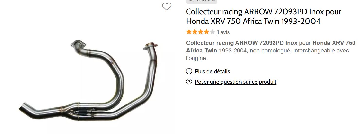

Est ce que quelqu'un saurait me dire si ce collecteur d'échappement ARROW des Africa twin de 1993 passe sur la T@ de 1993 à 2003 RD07
Est ce qu'il y a une motif à faire sur les orientations des sorties ? le diamètre de sortie est de 42mm, les entraxe des brides de fixation sont elles les mêmes ?
Merci de votre retour d'expérience

Re: [Echappement] Origine, adaptable, fait maison ?
T@ et @T pas compatibles.

Messages : 13746
Tedd26 a écrit :
08 avr. 2025, 10:59
un bon soudeur peu te reprendre l'orientation du cylindre avant qui est differente ,vers le bas sur la 750 vers le coté sur les transalp 600
le tube arierre va sans probleme...
Oui mais sur T@ 2 joints identiques et sur @T 2 joints différents ! Donc des brides différentes.

Cool, Merci beaucoup de ta réponse Stefter cool bonne info
J'envisagé pour d'autres chose à faire d'acheter un poste à souder TIG, ça fera partie des modifs à faire, j'me disais bien aussi qu'il ne devait pas y avoir tant de modif que ça à faire, je coupe le tube avant et change l'orientation et soudure, d'autant plus que je dois aussi modifier le tube de mon silencieux SC Project de la T@ XL750
Un joli projet en somme pour la faire respirer cette mémère
Messages : 13746
TiTi a écrit :
08 avr. 2025, 19:07
il suffit de faire un trou oblong dans la fixation!
sur ma ligne qui etait sur une 600 a ete modifié pour la 750 ,l'oriention avait ete reprise et les lumiere agrandis
viewtopic.php?t=22687&hilit=hydroform%C3%A9&start=30

Prochaine amélioration:
Changement du collecteur avant pour celui de la XRV750 qui sera modifié sur les orientations des sorties echap
