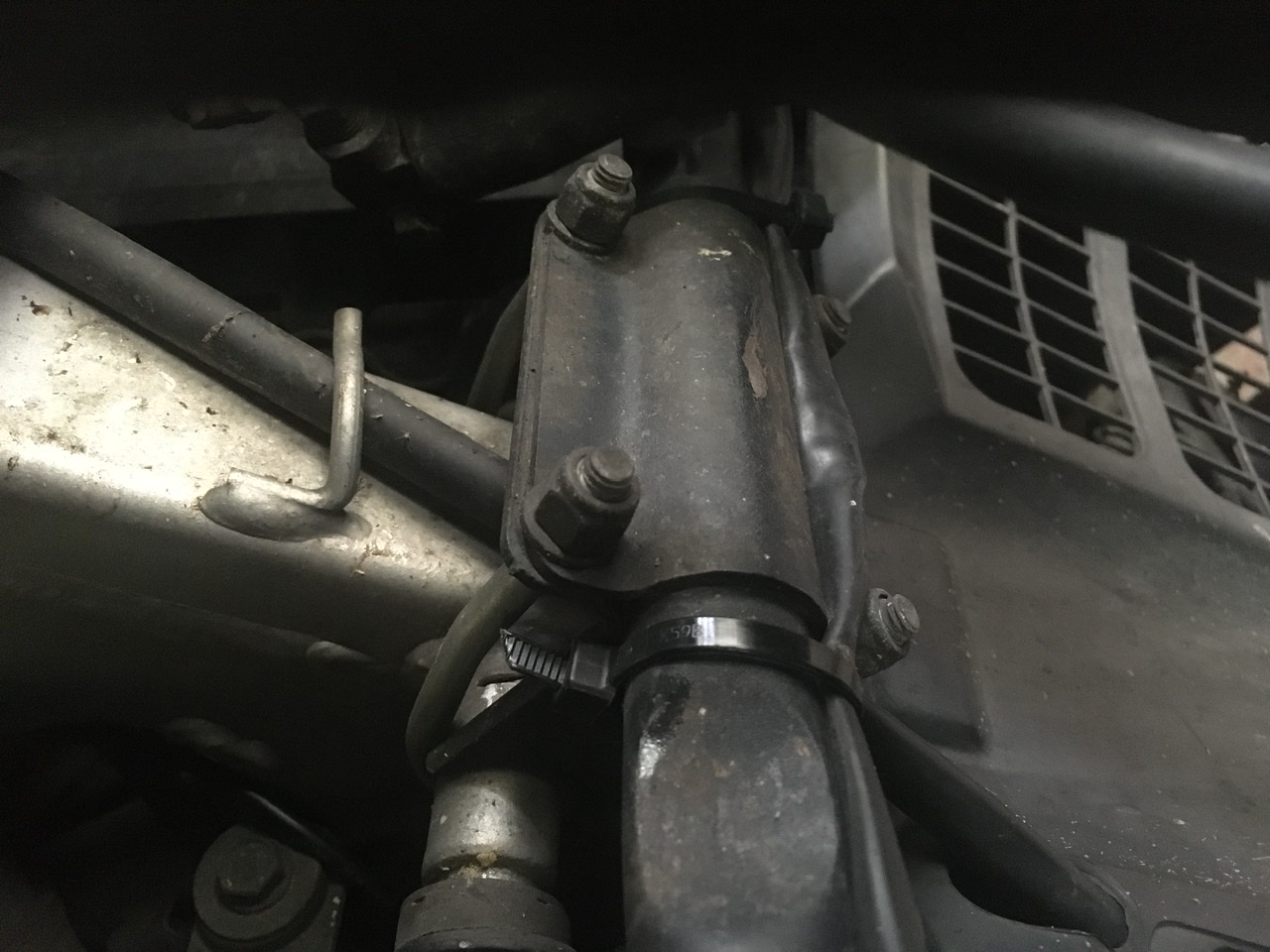

ok grosso merdo identique au SW. je dirais le SW plus costaud.
Le soucis de la bride Givi, c'est plus souple, mais justement, ça permet au crasbars de se déplacer latéralement en cas de choc, et au final ça peut venir faire un bisous au plastique: Pas cool. J'ai tonché un réservoir sur un RD04 à cause de ça, c'est ce qui m'a fait basculer vers le Heavy Duties sans aucun regret.
Note qu'on peut empêcher le mouvement latéral sur les Givi en perçant et en mettant un écrou en travers, m'enfin c'est du bricolage.
On dirait que c'est plutôt une plaque de fixation sur le SWmotech.

oui c'est une plaque avec 2 brides, la plaque fait 4 mm d'épais je crois.
Oui quand je parle de bride sur les Givi, c'est une plaque qui vient brider les deux tubes: ça peut coulisser dedans en cas de chute, tandis que sur le SWmotech, les brides servent à attacher la plaque , mais les tubes sont boulonnés dessus.
Tu verras mieux sur la notice GIVI ici https://media.givi.it/XN-Prodotti/istruzioni/TN363.pdf

ah ok y a une goulotte pour fixer la barre en effet.

Oui et les tubes sont juste "pincés" dedans, mais bon tu images bien que tant que tu claques une moto de 200 kils dessus, ça coulisse ! Certains intercalent une entretoise ou boulonnent les tubes à travers la bride pour éviter ça, sinon le GIVI est un bon rapport qualité prix, mais pour avoir fendu un plastique (sur un 600) et abimé un réservoir (sur une Africa RD04 *), l'économie n'en était plus une. :pasmafote
(*) Pour être tout à fait juste, j'ai adapté un modèle pour PD06 sur un RD04 et ça passe très bien sans modification (les cadres ont les mêmes cotes), mais la barre latérale du Givi passe trop près de l'angle inférieur du réservoir et en cas de chute, ça tape, puisque le Givi coulisse :pasmafote C'est moins grave sur un PD06 ou la barre vient presser le carénage, dans le meilleur des cas ça ne casse rien, sinon, ça finit par céder malgré tout.

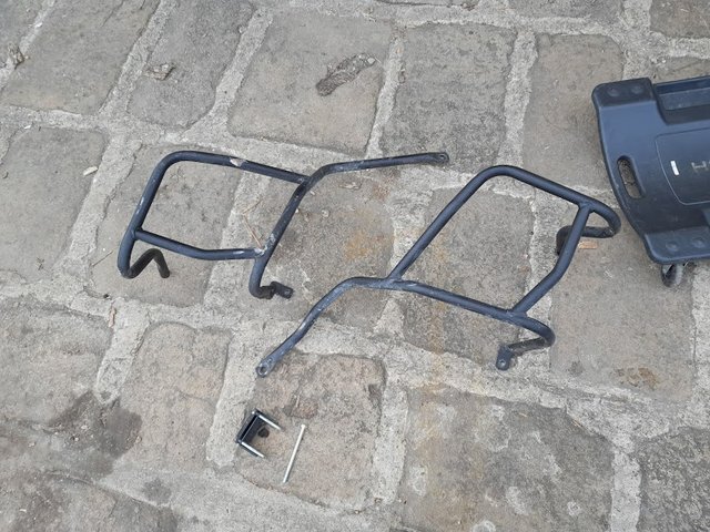

j'ai des Givi, le côté gauche a bien servi, et le précédent propriétaire à eu l'excellente idée de les fragiliser et les perçant pour installer des longue portées... qu'il n'a finalement pas branchés :mrgreen:

Je viens de monter les crash et les portes valises HD
C'est clair que ça respire la qualité!
si ça intéresse quelqu'un, je donne mes crash GIVI pour PD06
le côté gauche a servi, le droit non
un ancien propriétaire peu au courant des histoires de résistance des matériaux les a percés de part en part pour installer des projecteurs
Une petite critique concernant les portes valises HD : je les trouve beaucoup trop déportés vers l'extérieur, ok a droite y'a l'échappement, mais à gauche y'a bien 6-7cm de perdus, enfin j'veux dire de gagnés en largeur pour pas grand chose.
