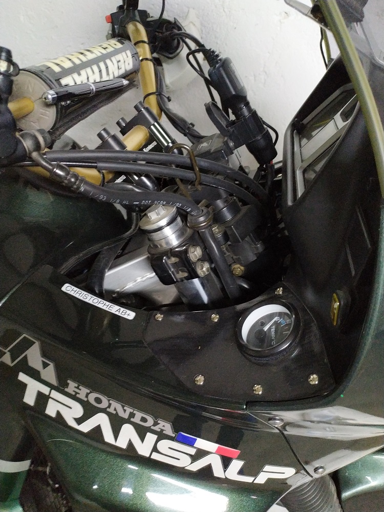

bouchon vissé nouveau ressort
bouchon visse nouveau ressort.jpg (91.78 Kio) Vu 700 fois

J`ai bien revissé selon la méthode ...astuce d´un bon vissage sans problème majeur. Un peu d´effort mais la moto remise sur roue, rien d´étrange. Je termine mes travaux et vous direz ce que cela donne en dynamique.
