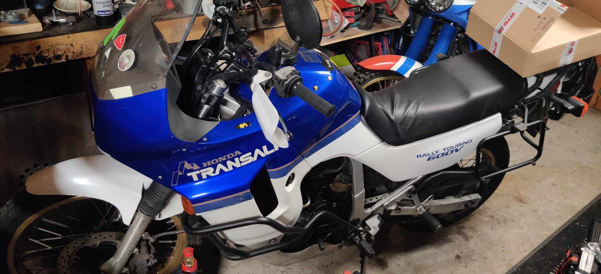

On a eu de la visite Lundi, de Chris et @Transalpine (j'ai oublié de faire un selfie de nous tous
) qui sont venu déposer la T@ pour une bonne révision
Je vais poster ici l'avancement des travaux

Un peu cheap le top case...et la selle n'est pas repassée...

en voilà une qui se retrouve entre de très bonnes mains la chanceuse...

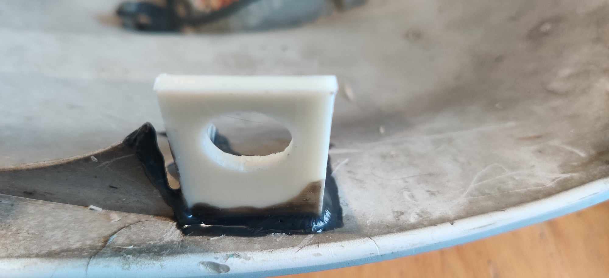

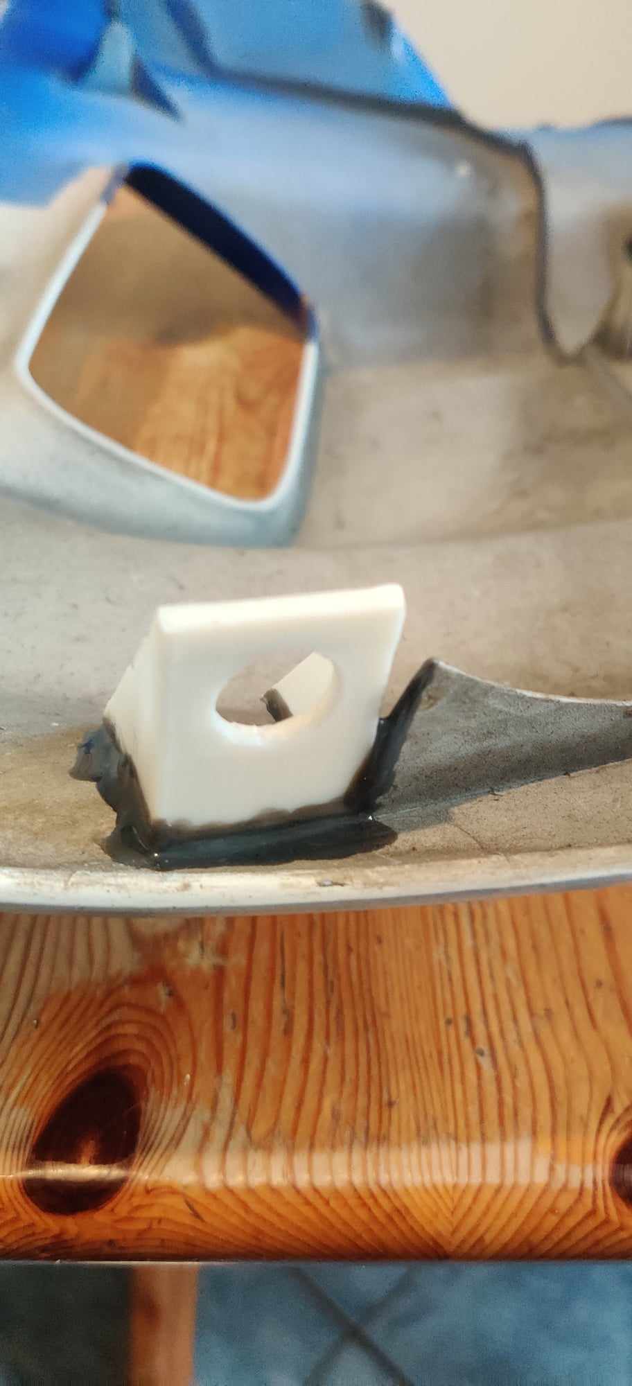

Aujourd'hui, c'est carénages
Je prépare le mélange acétone/Abs
Le pion qui va aller en place
Le carénage à réparer
- Messages : 9368
- Has thanked : 23 times
- Been thanked : 69 times
Re: La T@ de Transalpine
Il faut mettre le pion à la bonne mesure
On teste l'emplacement
Quand c'est bon,on colle
Attention de ne mettre trop de colle de suite pour ne pas abimer le carénage
On laisse sécher et on peut passer aux autres

La suite avec l'équerre située en bas du carénage
La pièce à remplacer
Après avoir enlevé les anciens morceaux, on prépare les nouvelles pièces
Mise en place "à blanc"
Et collage
Je laisse prendre la colle et je renforcerai après
Et collage

La même chose pour l'autre Flanc
L'emplacement de la nouvelle pièce
Nettoyage et collage

Et enfin le triangle du bas
Il faut découper pour poser le nouveau pion
Une fois que tout est prêt, on peut coller
Je laisse sécher comme l'autre flanc, je comblerai plus tard afin de ne pas surcharger avec l'acétone

Merci pour ta colle je ne connaissais pas .perso j'utilise des chutes de légos mélanger avec de l'acétone.
À plus
À plus
- freelectron
- Messages : 4970
- Département : 26 Drôme
Bah oui, c'est ce qu'il fait je crois, les anciens legggo étaient en ABS, sinon tu prends une bout de carénage dont tu enlèves la peinture avant.
