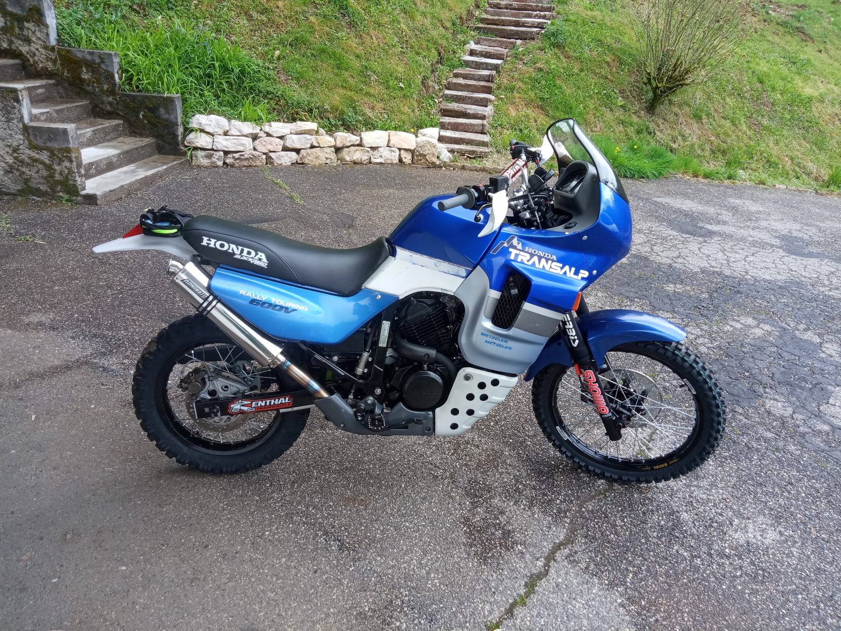

Bonjour à vous tous ! Cela fait un moment que je n'ai pas donner de nouvelle de ma merguez.... Ba ça y est elle est quasi terminer, j'ai déjà rouler 50 bornes en off-road avec et ba nickel elle fonctionne parfaitement. Si j'avais juste un retour à donner je dirais moteur super coupleux au top dans les chemins c'est un vrai tracteur, par contre le poids..... Elle est super lourde...... Et la fourche c'est une cata, d'ailleurs je pense que je vais la remplacer par autre chose (@t?🤔). Voilà je suis content ça grimpe partout faut juste Se faire au poids de la machine et pas trop en tenir compte lorsque le chemins se corse.... Bref une machine incroyable.
Seulement voilà au bout de quelques km de chemins aujourd'hui, ba plus de "traction" j'ai l'impression que l'embrayage reste debrailler... Les vitesses passent mais la meule n'avance pas.... 🤦‍♂️ 🤦‍♂️ 🤦‍♂️ J'ai pas encore démonter et regarder. Ça va dit quelque chose vous les spécialistes ?

Belle cette mob 👍😉👏

Tu ne mets pas de crash bar avant ?

Si je vais en monter mais je n'ai encore pas étudier le truc, pareil pour la bulle je ne sais pas quoi faire encore. La mienne est casser pour le moment je l'ai juste recoller mais c pas top du tout. La priorité la ce coup là c'est redemonter mon carter d embrayage pour voir ce qui a lâcher :stress

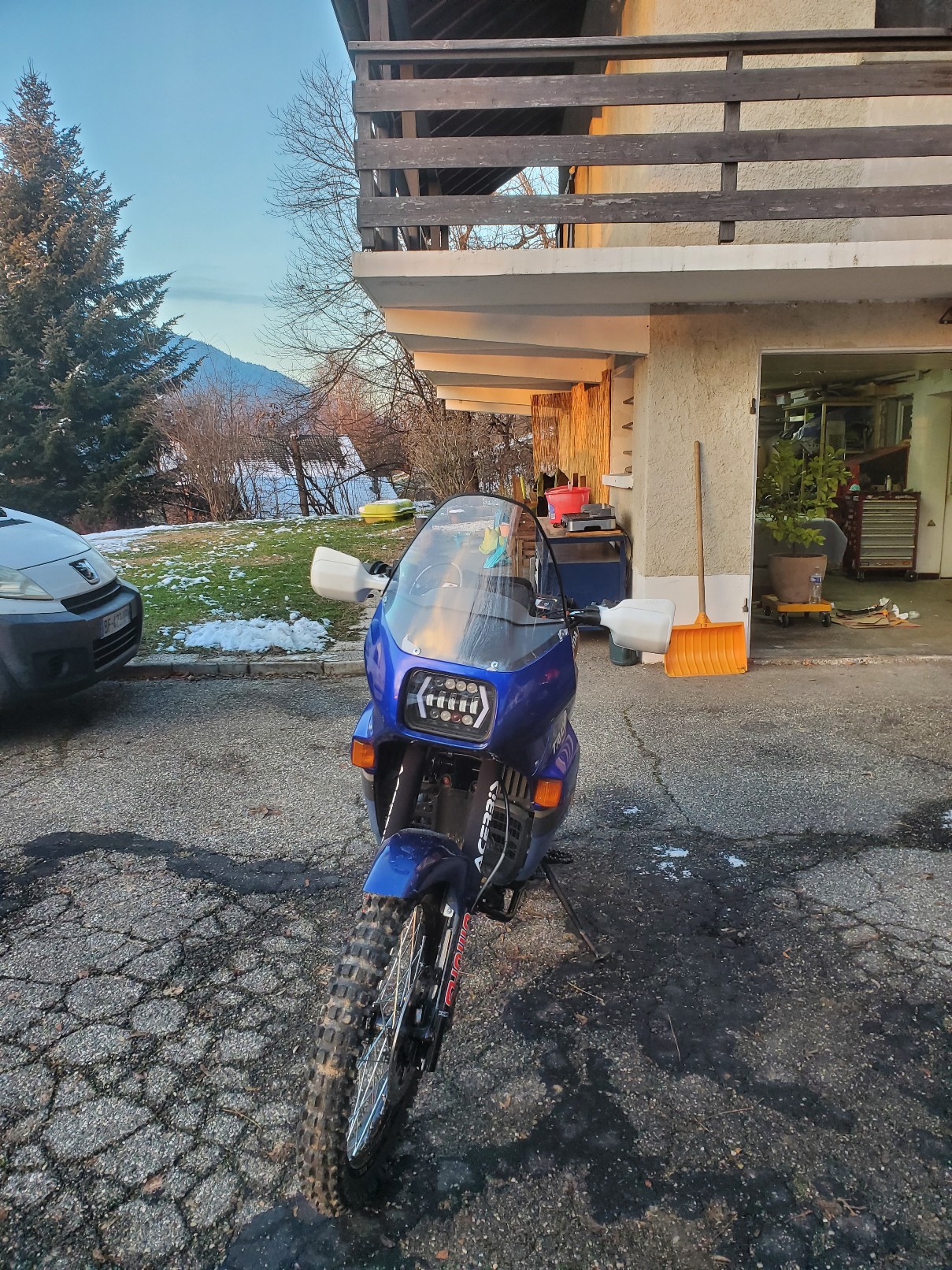

Hello tous le monde, bricolage d'hier
Montage d'un phare de jeep cherokee homologuer et fabrication d'une bulle à partir d'une plaque de polycarbonate .
Voilà il me reste à monter mon régulateur, et sûrement acheter un devmoto pour remplacer mes cdi .
J'ai l'impression que par moment elle se met à tourner sur un seul cylindre à pleine charge.
