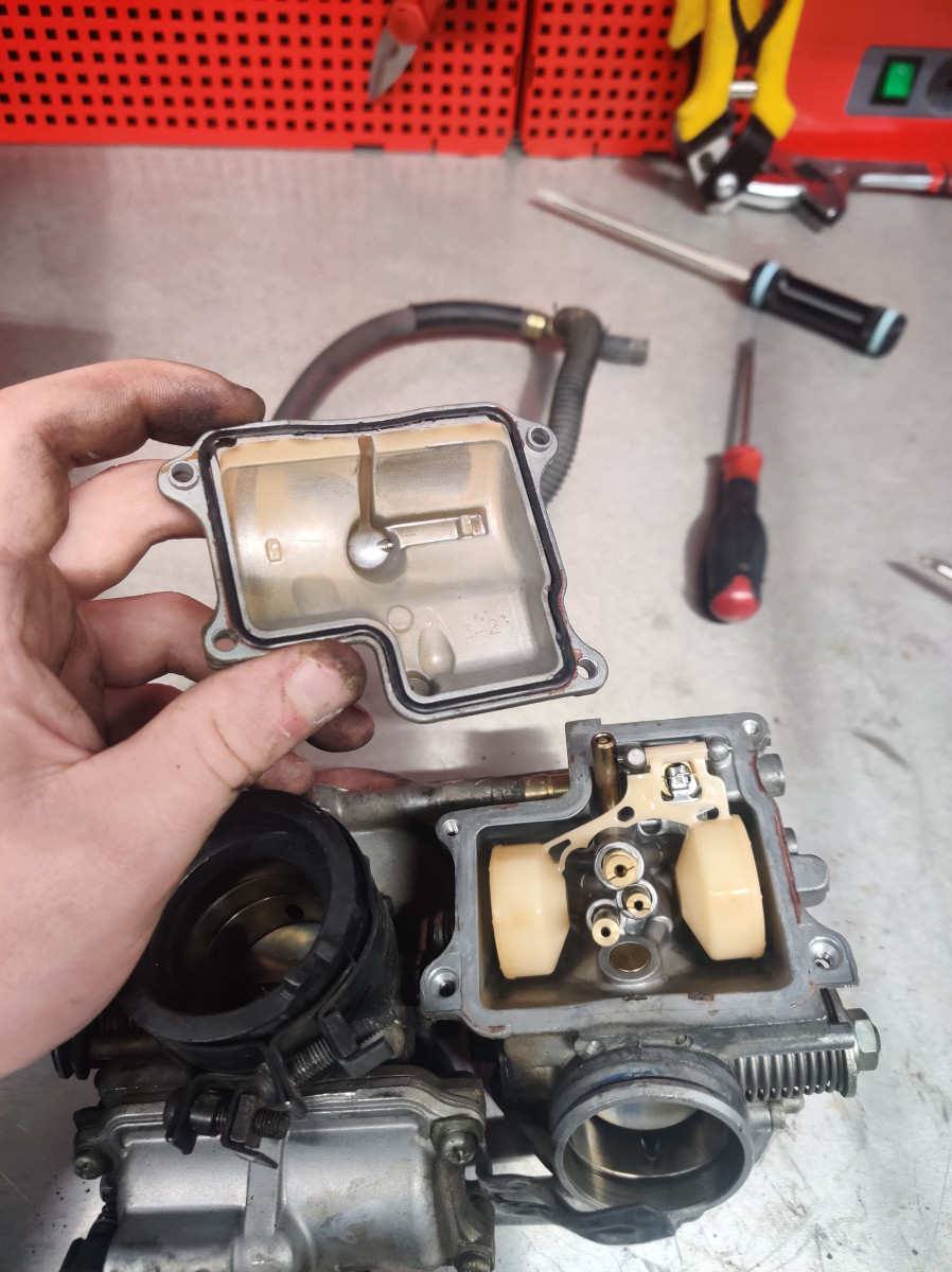

Aujourd'hui j'ai ouvert les carbu :
- membrane de repise en bon état, pas de craquelure et pas poreuse.
-membrane de boisseau un peu détendu mais pas de craquelure et vraiment à peine poreuse sur une des deux. dites moi ce que vous en pensez ?
-ouverture des cuve, bon état, le joint est un peu fatigué je pense que je vais les changer, par contre il y a un dépôt brun sur le fond de la cuve comme de la poussière, on dirait du fond de teint.
-dernière chose, j'ai remarqué une trace de frottement sur un des boisseau comme un piston qui aurait serré et le coulissement de celui-ci n'est pas parfait, une solution ?
prochaine étape démontage des gicleurs/flotteur et nettoyage complet des carbu.
Bonne journée tout le monde :-D
Re: Préparation OFF-ROAD Transalp de Moxsath
Sans oublier de bien séparer les pièces carbu gauche et carbu droit...

Du coup aujourd'hui démontage du carbu mais j'ai pas réussi à enlever tout les gicleur dans la cuve ..
j'ai besoin de votre aide, je capte pas tout.
Le bleu j'ai réussi a l'enlever ( gicleur principal ?)
Le rouge est grippé j'ai peur de forcer dessus, j'ai mis un peu de dégrippant à voir ce que ca va donner (gicleur ralenti ? )
Le vert je ne sais pas ce que c'est. Comment enlever le vert je n'arrive pas à mettre la clef à cause des deux bout qui dépasse juste a coté, il me semble qu'il y a un petit filtre au cul de celui la.
Le jaune aucune idée non plus, est ce qu'il faut le retirer ?
Voici une photo du boisseau qui a frotté, je vais poncer au papier a l'eau (2000) comme @citropascal m'a conseiller, mais je pense qu'il faut y aller vraiment doucement.
l'autre est niquel, qu'est ce qui pourrait occasionner le faite que ca frotte sur le boisseau ?
Dernier point que je n'avais pas remarqué tout de suite mes papillons sont décaler, y'en a un qui est bien fermé et l'autre laisse passer pas mal de jour.
Est ce que c'est normal ? dans ma logique les deux devraient être bien fermé.
j'ai mis la lampe derrière pour bien se rendre compte de l'écart qu'il y a
comment faire pour les réaligner ?

Salut, pour le puit (En vert) une douille de 10 passe sans soucis. (il y a un filtre derrière)
Comme conseillé, je les nettoies au vinaigre chaud également.

je viens de m'apercevoir encore d'une chose dans une des cuve j'ai une pièce qui n'est pas présente est-ce que c'est normal ? et est ce que c'est génant si ce n'est pas le cas ?
Sur l'autre cuve elle n'y est pas mais on dirait qu'il y a l'emplacement fait pour
