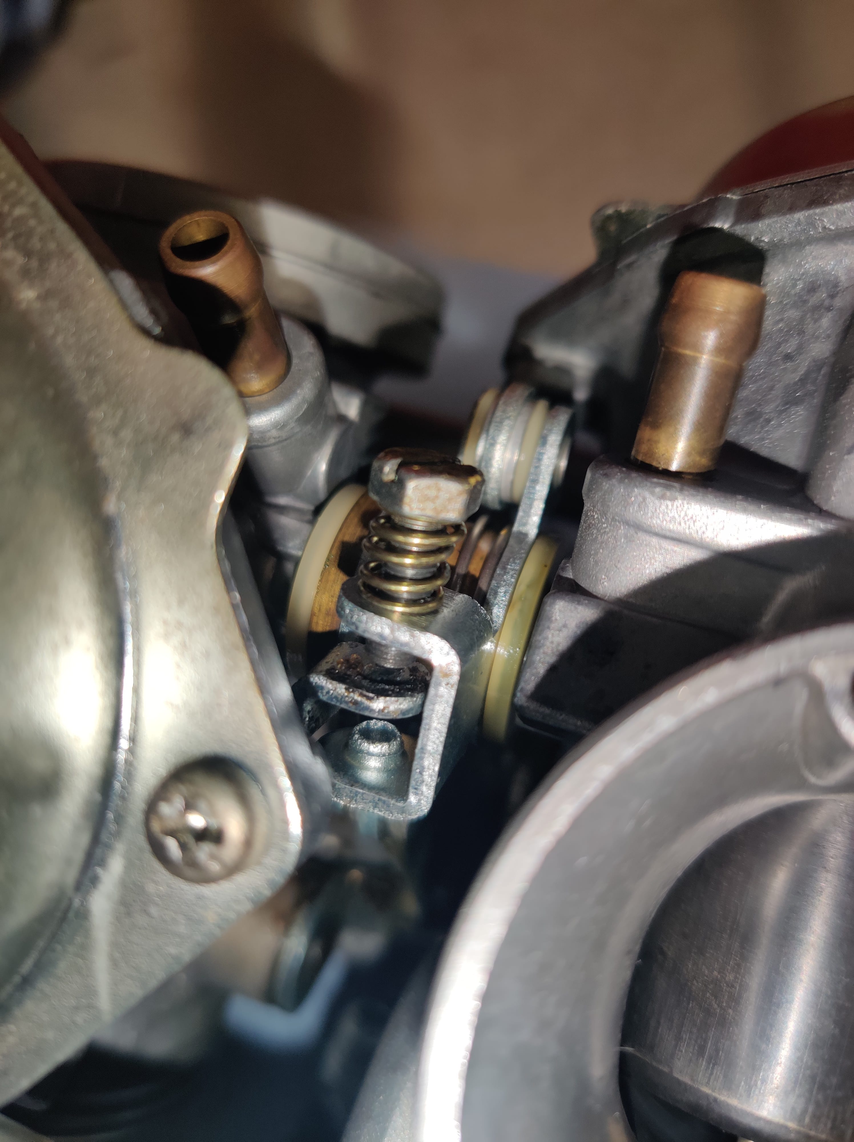

Re: Préparation OFF-ROAD Transalp de Moxsath
Parfait, Merci @TiTi pour ta réponse clair.
j'ai réussi à enlever les dernier gicleurs résistant, plus qu'a faire le petit jacuzzi au vinaigre pour le carbu, poncer légèrement ce boisseau et trouver cette vis de synchro.
je vais quand même commander de nouvelle membranes et joint de cuve, pour le prix que ca coute au moins je suis reparti pour un bon moment tranquille
La vis de synchro est entre les 2 carbus sur les palonniers des 2 axes. Sur T@ on y accède par le haut.
Tu pourras toujours faire une première synchro à l'ancienne avec des piges (mèche par exemple).
Alors je viens de vérifier je n'ai plus cette vis sur mon carbu --', il me semble qu'elle est tombé en enlevant le carbu de la moto..
j'irai vérifier que c'est bien la bonne vis.
alors peux-tu m'explique en quoi cela consiste la syncro avec des piges ? par ce que la c'est moi qui pige rien
Faut glisser une mèche sous un des papillons puis avec une pige identique régler le 2ème papillon avec la vis de synchro (vis et ressort).
Ça permet de faire un premier réglage.
Après pour peaufiner, je pense qu'un petit réglage en dynamique avec moteur tournant et comparateur des pressions (tube en U artisanal ou pressiometres) n'est pas un mal. Ça permet de tenir compte de certaines pertes en charge
Ok je viens de faire la synchro en utilisant deux forets de 2mm que j'ai glisser sous les papillons, mais c'est normal que le ressort sous la vis de réglage soit complètement écrasé ??
les deux sont à peut prêt juste, le deuxième foret bouge encore légèrement, mais je ne peux pas serrer plus que ca, je vais éclater le ressorts non ?
- Messages : 10253
- Has thanked : 149 times
Non, pas ok du tout, qu'est-ce qu'il fait là le ressort, il devrait être sous la tête de vis !
ok j'ai remis le ressort sous la tête de vis, mais c'est étrange on dirait qu'il y a bien une encoche pour le ressort la ou il était placé.
De plus quel est l'intérêt du ressort sous la tète de vis, puisque la vise est déjà prise dans le filetage, le ressort n'apporte rien vu que la pièce qui bouge est à l'intérieur ???
- citropascal
- Messages : 5709
- Département : 57 Moselle
- Has thanked : 65 times
- Been thanked : 49 times
Avec les vibrations tu perdrais la vis sans le ressort légèrement en contrainte
Un peu de frein filet et c'est bon non ?
Ok, bon bah je suis reparti pour une synchro avec les piges, au moins ca me permet de fermer plus le deuxième papillon.
Mais c'est quand même bien étrange que le ressort était placé ici..
Ce sont les ressorts sur les axes de papillons qui tiennent les axes l'un contre l'autre. La vis ne sert qu'à les écarter.
Effectivement @TiTi , donc le ressort n'a aucune utilité en dessous.
@stefter Merde alors, il m'en manque 1.. mais du coup si je remet un ressort en dessous mon problème sera le même le ressort sera complètement écrasé et mon deuxième papillons sera pas totalement fermé.
C'est tout bon enfaite, j'ai remis le ressort en dessous, et j'ai refait ma synchro à l'aide des piges et la le ressort est compressé mais pas écrasé comme la première fois, j'ai du me louper quelque part sur le premier réglage..
Il faut que je retrouve un ressort du même style pour mettre la vis en contrainte et ca devrait être pas mal !
je doit acheter l'embout M5 pour ensuite faire le test de pression une fois sur la moto.
Est ce qu'il y a quelque chose en particulier à faire pour la remise en route de la moto ? vu que les cuve sont vide je pense que je vais devoir tiré un moment sur le démarreur non ?
