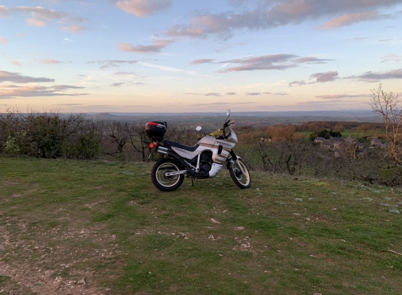

Je viens donner des nouvelles!
J’y ai passé la journée mais elle tourne désormais comme une horloge. J’ai changé l’essence qui, je pense, commençait à être un peu vieille et j’ai nettoyé tout le robinet d’essence.
Le câble de starter coulissait mal, j’ai bien tout nettoyé, graissé et tout recoulisse bien.
J’ai repris le réglage d’origine de la RMT pour la richesse que j’ai ensuite ajusté et j’ai réglé le ralenti. Elle a désormais un ralenti très stable.
Je pense que je vais faire faire une synchro carbu afin de finir de la régler et elle partira pour de nouvelles aventures.
Deux petites photos de ma balade d’essaie:
