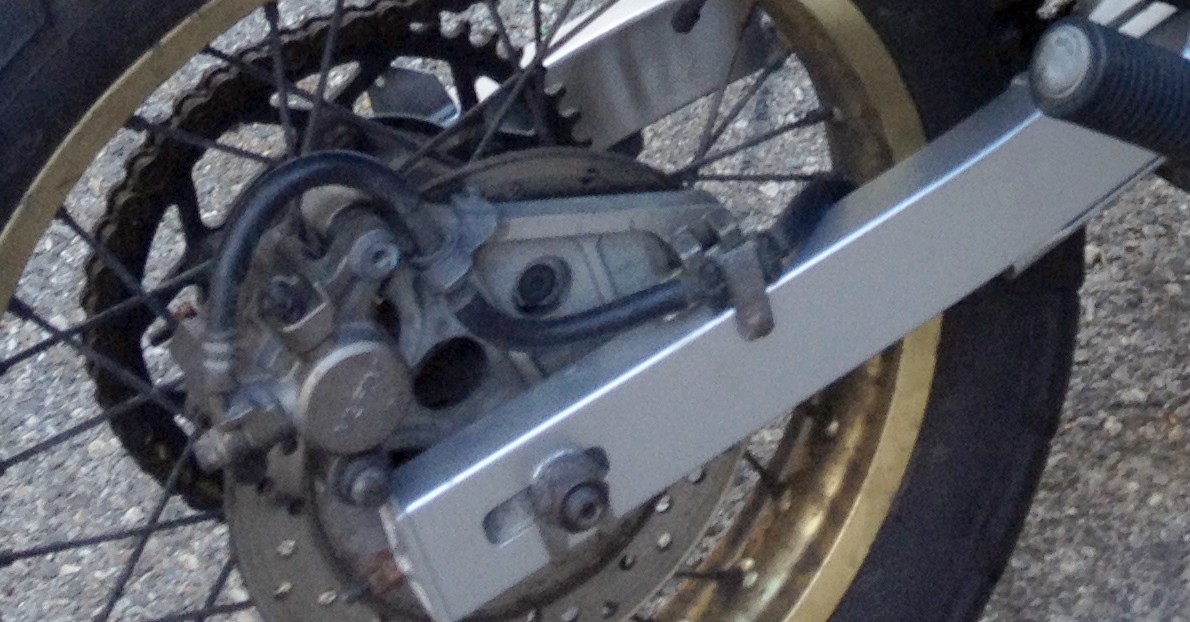

Bon, un point a presque mi parcours. Tous se passe bien, les jours et les cours s’enchaînent. On a passé tout ce qui concerne le service rapide, et on a commencé à attaquer les boites de vitesse.
Pour ma part, j'ai pas mal bossé sur la Transalp et la Yamaha 125. Malheureusement, j'ai eu une panne d'ordinateur, l’écran m'a lâché
et je ne l'ai récupéré qu'il y a deux semaines environs, j'ai du rattraper mon retard sur le dossier professionnel qu'on doit monter. Enfin, j'y arrive tranquillement.
J'en ai profité pour faire pas mal de truc sur la Transalp, l'embrayage (qu'on n'a pas encore attaqué d'ailleurs...
), la vidange de la fourche avec changement des joints spi, changement de tout les fluides de la moto et remplacement des durites de frein d'origine par des durites aviation, passage des carbu, des étriers, du robinet d'essence au bac a ultrasons, ça leur a fait du bien
s'en est suivi la synchro des carbu, réglage de richesse, vérification du calage de transmission et du jeu aux soupapes, réfection totale de la ligne d’échappement et de l’amortisseur d'origine qui a eu droit a une nouvelle peinture epoxy... Enfin bref, tout y passe. Normalement demain, je change le kit chaîne (je viens d'y penser d'ailleurs, j'ai un pignon renforcé qui présente déjà de l'usure, mais je n'ai plus la plaque de fixation d'origine, je vais voir s'il y en a une a l'atelier...) Enfin, vous connaissez tout ça hein? Et pour répondre a la question, tout ça est a mes frais bien entendu...
(et ça me coûte cher...)

Super travail sur ta verte
Par contre un détail me tracasse un peu,est ce que ça n'est pas risqué de faire passer la durite sur l'extérieur du bras oscillant ?

Ah tiens oui, je vais voir pour le mettre dans le même sens, vers l'intérieur. Je vais regarder les photos d'avant, je ne me rappelais pas qu'il était a l'intérieur...

D'origine la durite passe ensuite dans la goulotte sous le BO.

Oui, elle y passe, je vais profiter de mon prochain changement de kit chaîne pour modifier tout ça
