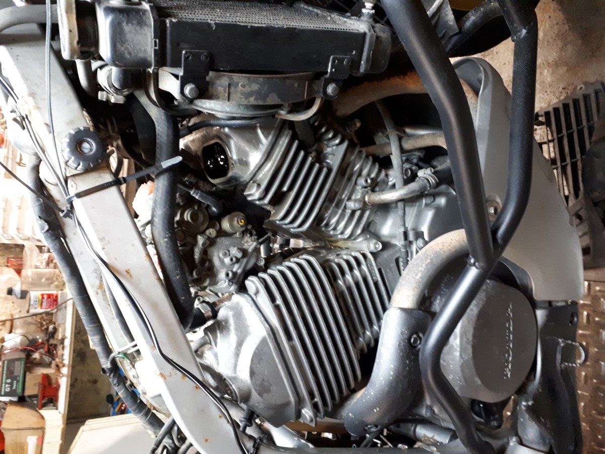

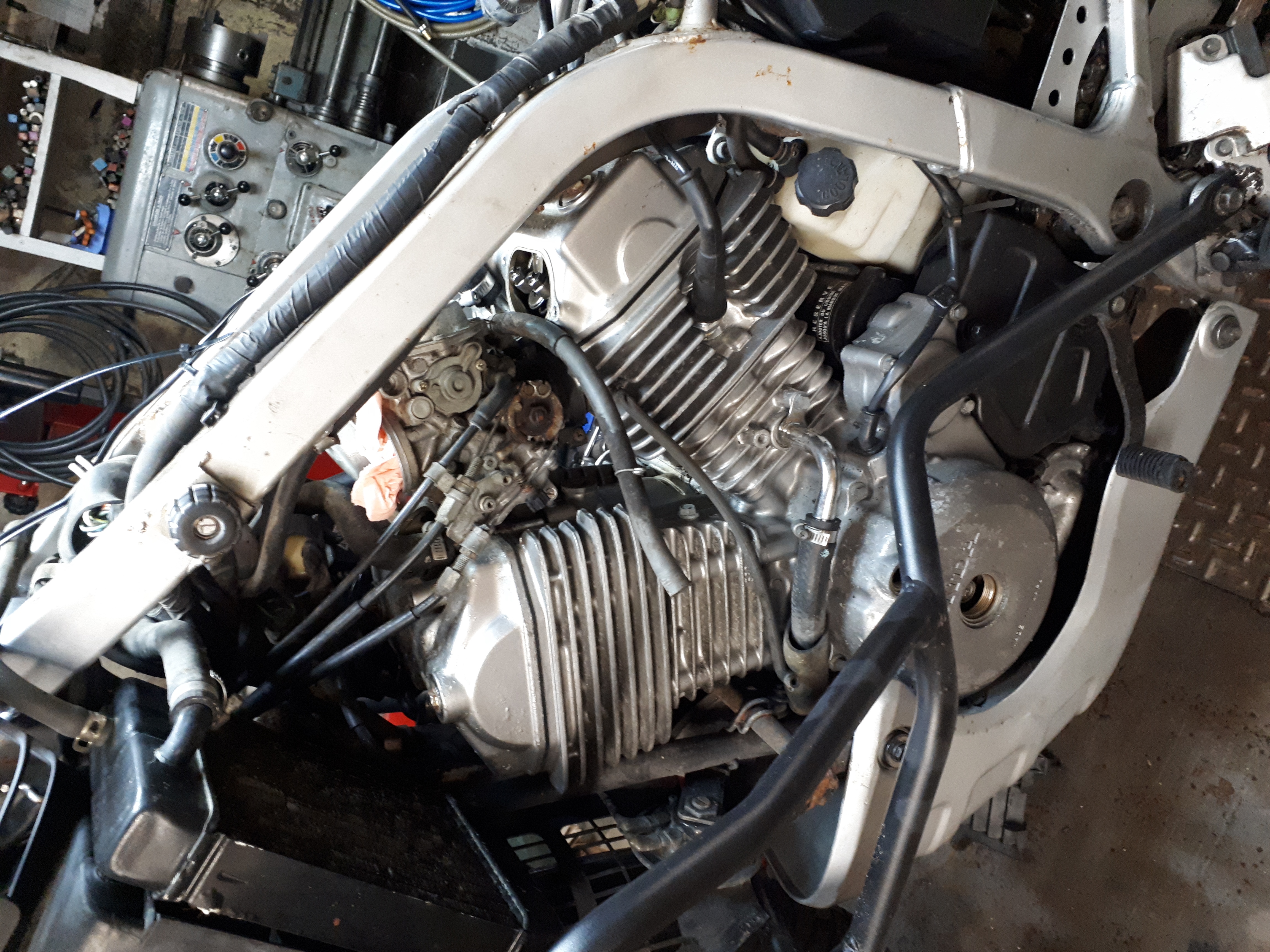

Bon ba voilà comme promis des photos. J'ai l'ai dépouillée complètement.
Bon ouiii pour info l'ecrou très très gros de devant. Impossible à desserre. Bien bloquer. Un coup de chauffe ( gentiment ) et il est venu.
Bien desserer les trois boulons qui tiennent le radiateur de droite. Ça donne plus de souplesse pour accéder à la trappe de devant
Pas besoin de clé de 4 .Une bonne pince à bec fin ça le fait.
Bon sinon À part ça rien de méchant enfin pour moi
Re: Réglage soupapes 600 transalp pd06 de fin 90
Profites en pour bien nettoyer les masses qui me semblent corrodées :wink:
