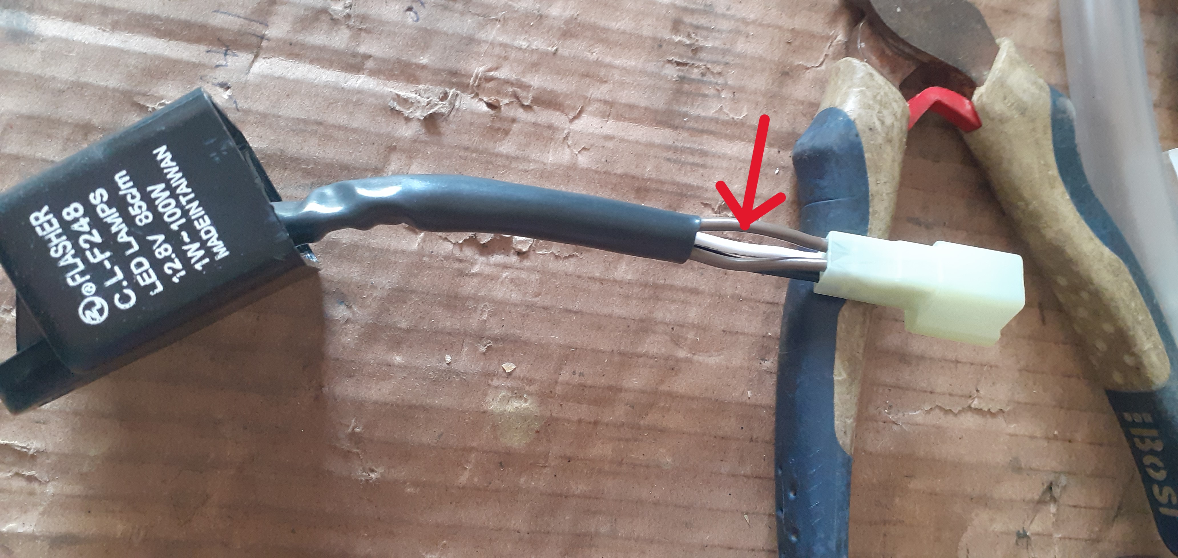

hello . montage clignos led sur la Bonette . centrale CHAFT qui fonctionne en lampes filaments et LED . Petit soucis , avec cette centrale les clignos et warning peuvent être actionnés sans l'activation contact du Neiman . Apparemment certains on eu des soucis de décharge batterie .

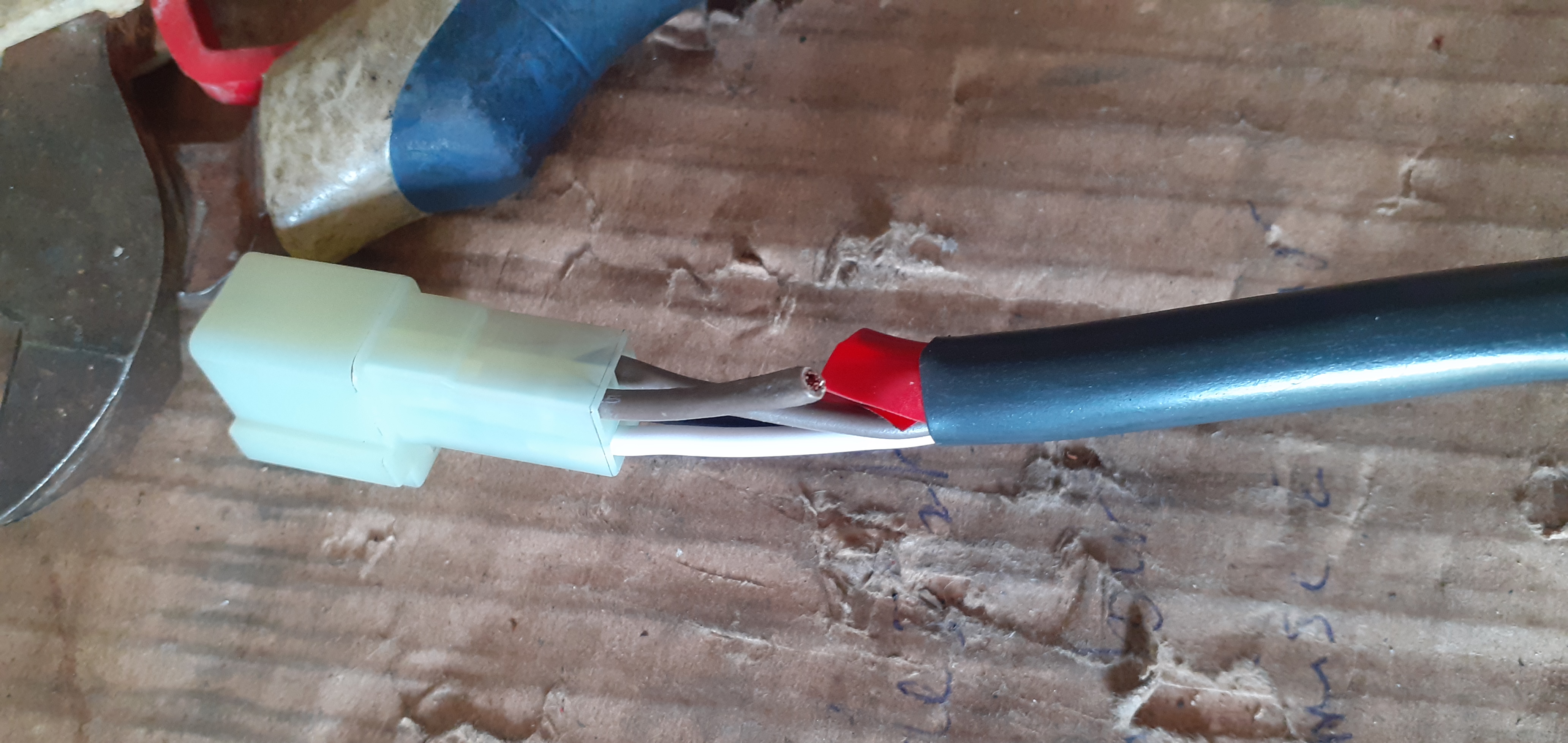

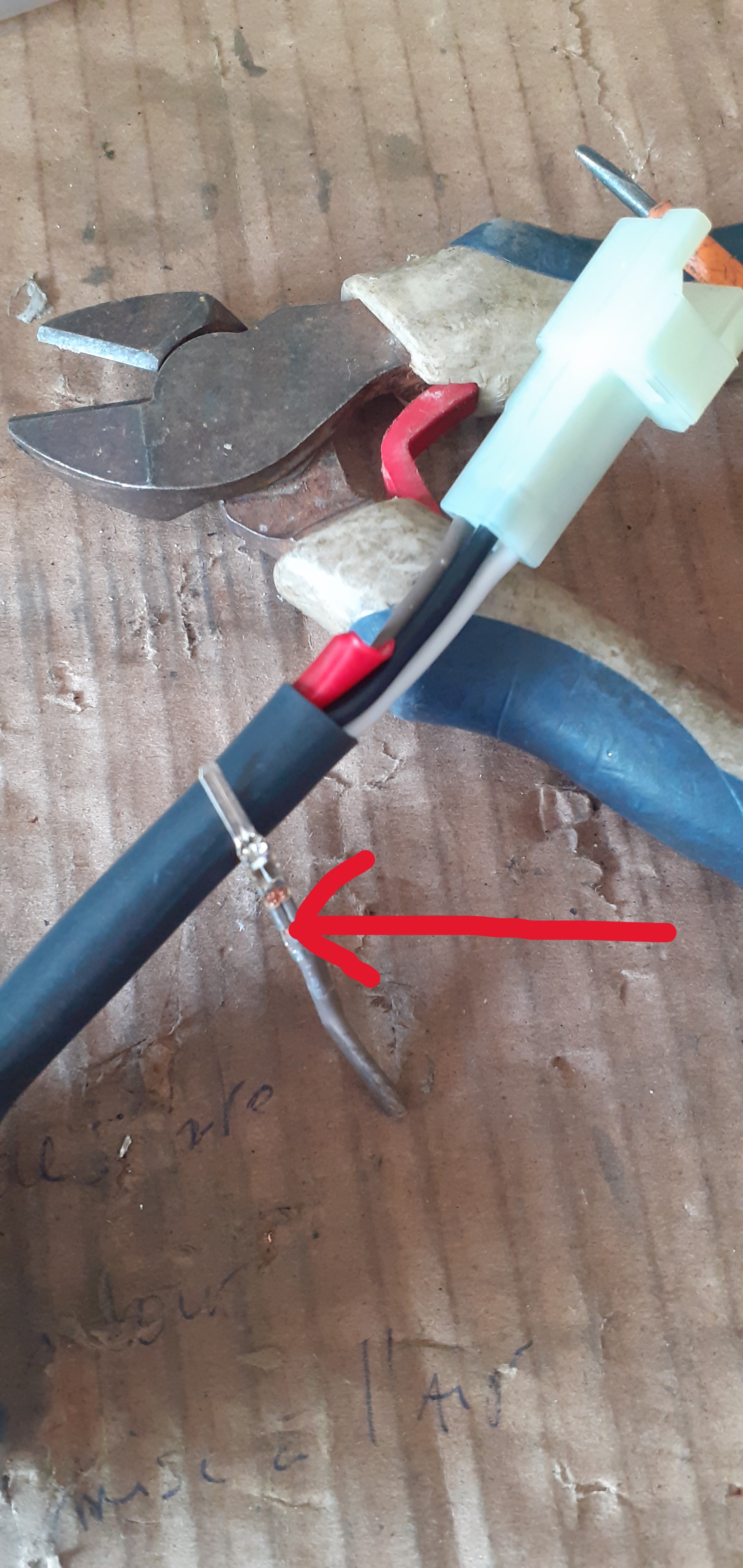

solution , couper un des fils marrons et isoler avec de la gaine thermo ou chatterton( ici en rouge) pour éviter un éventuel court circuit . perso j'ai enlevé la cosse du connecteur .
