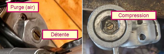

En haut de la fourche j'ai une vis/molette à crans. Elle est desserrée à fond, puis resserrée de 6 cran (1.5 tour). En testant, c'est proche du plus souple possible (desserré à fond).
Je n'ai pas d'autre réglage, mais une vis cruci à coté de la vis/molette, avec un joint torique, qui débouche à l'intérieur du tube. En compression, si on ouvre, il y a de l'air qui sort.

Tu aurais moyen de montrer ça en images ?
Et en bas de la fourche ? Sous le tube ?

Excellent : je ne les avais pas vues.
Je vais tester. Un grand merci

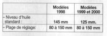

Et j'ai trouvé dans une RTM :
Maintenant, si je pars sur une réfection (après avoir quand même testé la bonne hauteur d'huile), est-ce aussi "simple" que sur une fourche de Bourgeoise ?

Il ne reste plus qu'à trouver les infos manquantes : Grade et quantité d'air.
A priori c'est similaire à une fourche non inversée. Tu vas trouver des tutos ou la RTM des la 400WR quelque part.
Demande à Marcopolo, je crois qu'il a révisée celle d'un copain. Et il en a une sur son DR.

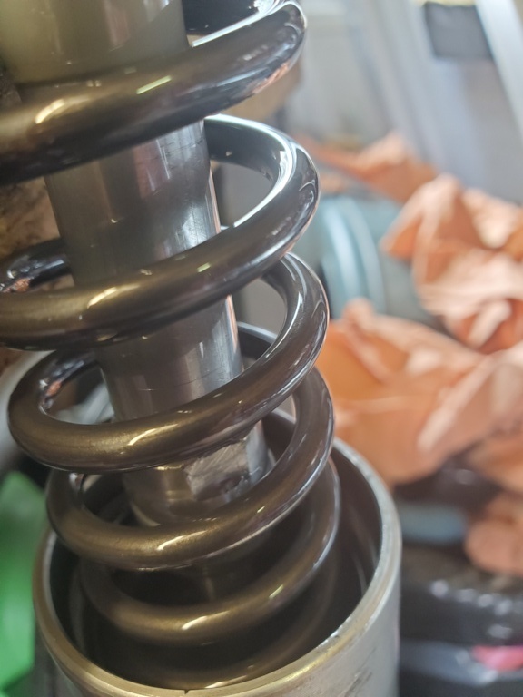

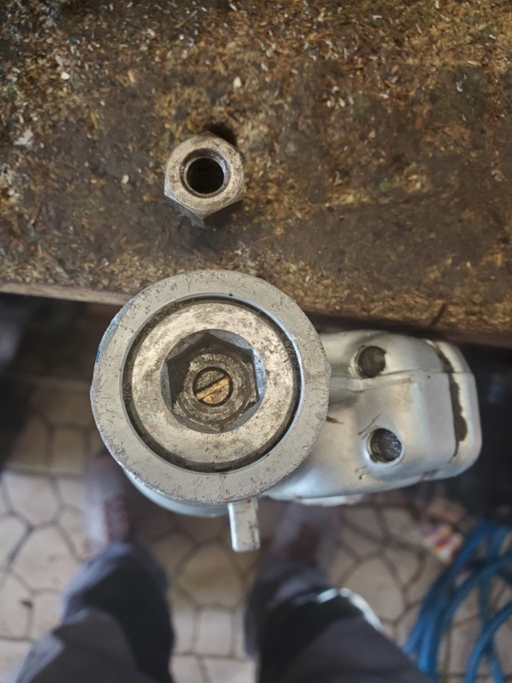

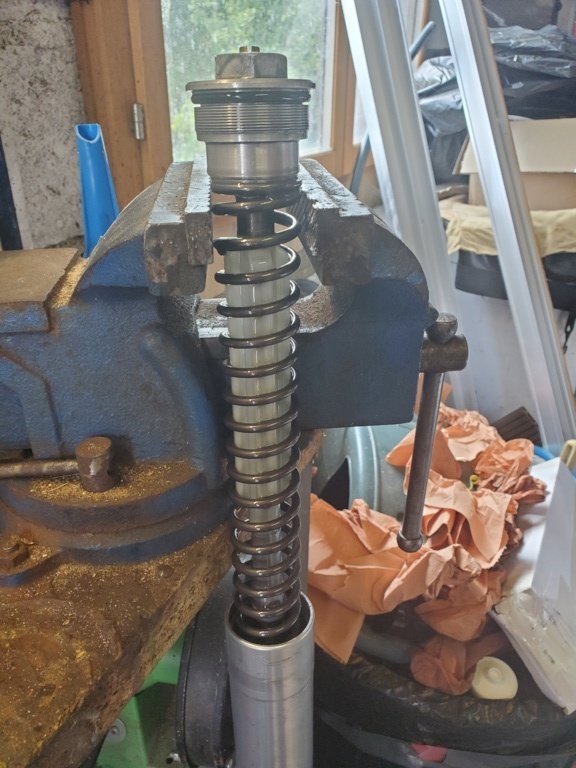

J'ai démonté, mais je n'ai pas avancé d'un poil ; le ressort est solidaire de la partie supérieure, et un peu tendu.
Impossible de sortir quoi que ce soit par le haut.
On voit qu'il y a un plat, qui pourrait sans doute permettre de désolidariser le haut...
On peut démonter par le bas (il faut quand même la BTR que je n'ai pas), mais peut-on remonter facilement...
Bref je ne sais pas par quel bout prendre le truc...
Bourgeoise 650 2001 :-D

Pour démonter la partie supérieure d'une fourche inversée
il faut un outil pour comprimer le ressort et dévisser le bouchon supérieur ce qui permet de retirer le ressort et l'aiguille qui permet de régler l'hydraulique
Il y a tout plein de tutos sur le net

c2h a écrit :
22 juil. 2024, 13:50
La vis cruciforme sert à la purge d'air.
