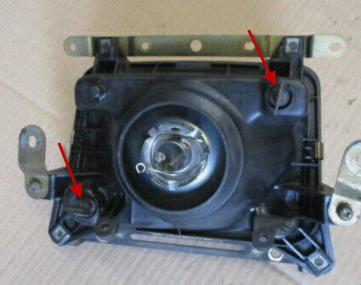

Je déterre ce post car je vais devoir passer ma PD10 au CT… et j’ai beau faire tourner cette vis de 8 (peu accessible) afin de régler la hauteur du faisceau et je vois pas de modifications significatives (enfin pas du tout). Est-ce si visible quand on modifie la hauteur du phare ?
Pas envie de démonter les caches latéraux etc, elle vient d’être complètement remontée (9 mois de travaux … pas continu :roll: ).
Merci d’avance

Je tourne la vis qui se trouve à gauche et accessible une fois le guidon tourné vers la droite.
Je pense que l’optique interne bouge quelque peu sur base d’un nouveau test effectué ce jour. Mais le faisceau est toujours trop haut :oops:
Je ne suis pas arrivé à faire bouger l’optique de l’extérieur (en dehors de la vis de 8 ) car le globe du phare semble être fait d’une pièce, pas accès à la partie qui bouge, c’est ce que laisse supposer aussi la vue éclatée. Mais peut être que je me trompe :?: :?: Quid :?: :idea:
Le test du faisceau se fait dans mon garage à 6 m. du mur et dans le noir.
Merci pour vos retours :respect

Voici ce que je trouve sur un site anglais … ce qui change l’utilité de la vis sur la gauche, reste à trouver la vis à droite et à tester (aujourd’hui) :
« Au dos du module de phare, il y a une vis dans le coin inférieur gauche, qui permet de régler le phare à gauche et à droite uniquement. Sens des aiguilles d'une montre = gauche. Dans le sens inverse des aiguilles d'une montre = droite.
Au dos du module de phare, il y a également une vis dans le coin supérieur droit. Elle permet de régler le phare verticalement. Dans le sens des aiguilles d'une montre = vers le haut. Dans le sens inverse des aiguilles d'une montre = vers le bas. Cette vis est très difficile d'accès (je ne suis pas sûr que ce soit possible avec un volant droit, à moins que votre tournevis ne se plie). Pour la régler, j'ai dû tourner le volant à fond vers la gauche, puis j'ai pu éclairer le dessous pour voir la vis et placer le tournevis. Le tournevis tenait à peine, et j'ai dû procéder à des micro-ajustements et rester très ferme pour qu'il ne tombe pas de la vis. J'ai fini par obtenir le résultat souhaité.
Ceci est spécifique aux modèles 1994-1999. »
Réglages phare PD10.jpg (38.85 Kio) Vu 1006 fois
Merci Marcopolo ! :bravo
C’est tout à fait ça, je viens de régler mon phare et la vis de droite, pas facile d’accès, sert à l’inclinaison comme expliqué supra !
Vis tête de 8 en noir :wink: bon la photo n’est pas droite faut la tourner vers la gauche :shock:

si le réglage hauteur semble sans effet , c'est peut être aussi si le réglage latéral ( l'autre vis) est à fond de butée, ce qui bloque tout le mécanisme .
un petit doute sur les sites anglais , l'angle du phare est dans l'autre sens ( roule à gauche) .... même fonction des vis ??
une précision sur le terme hauteur , il ne s'agit pas de la hauteur absolue du phare , mais bien de la hauteur ( angle et portée ) du faisceau tel perçu par l'ordinateur accouplé au dispositif de mesure .
lors du repassage , l'examinateur compare la mesure avant/ après afin de vérifier si vous avez bien tenté d'améliorer quelque chose
