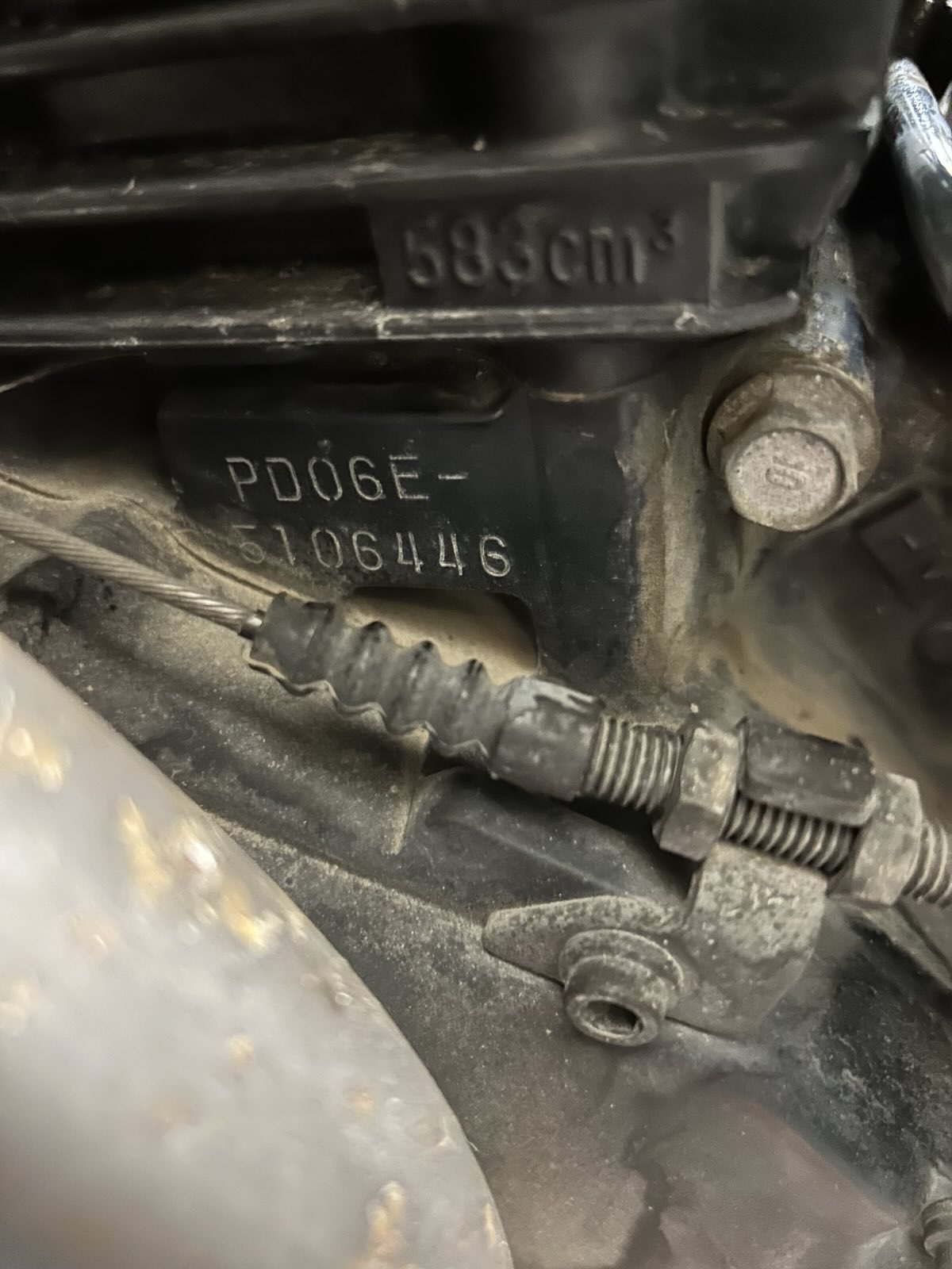

Donc, après avoir fait 4 heures de route, je me retrouve avec cette T@600, modèle 1988.
46k km au compteur, mais le vendeur m’a dit qu’elle avait déjà fait un tour, donc 146k km.
En très bel état, je trouve, pour son âge. Le carénage est presque nickel, mais avec deux ou trois attaches plastiques cassées.
Évidemment, quelques problèmes mineurs : poignée de gaz dure, embrayage dur, robinet qui fuit, suintement d’huile au niveau des joints du cache-culbuteur et du carburateur… Mais ça, je pense pouvoir me débrouiller avec toutes les infos déjà présentes sur ce forum.
Elle tourne que sur un cylindre, celui de devant, même en inversant les cdi
Je n'ai pas encore regarder si il y a une étincelle, normalement je fais ça aujourd'hui.
Ce qui m’embête le plus, c’est un bruit qui est presque absent au neutre, mais qui augmente à chaque vitesse engagée.
Je vous ai fait une vidéo.
En regardant l’ASB, j’ai des doutes que ce soit d’origine, tellement il est nickel.
Question subsidiaire : le numéro sur le moteur doit-il correspondre avec le numéro de châssis ?
Merci d'avance
Merci d'avance
Non !

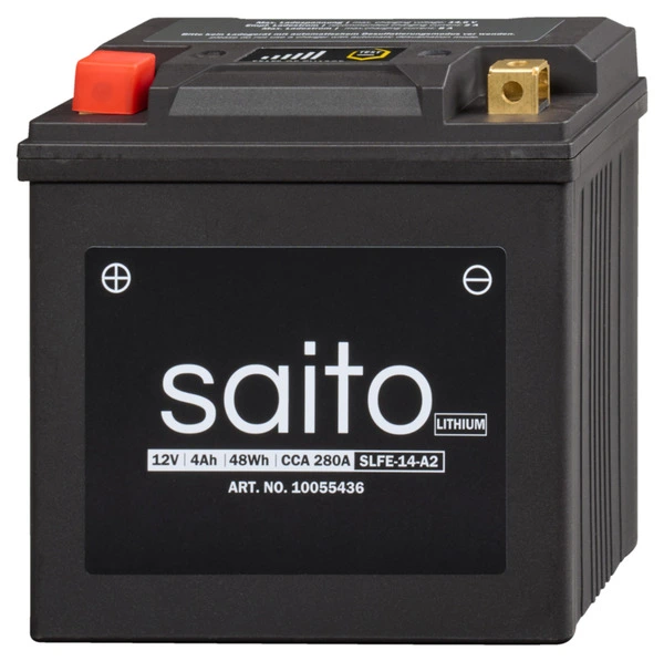

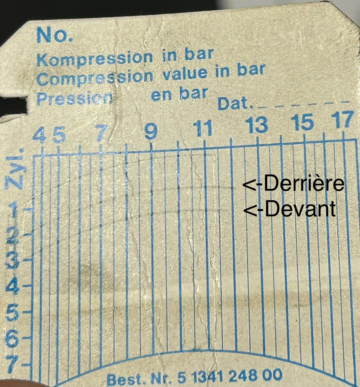

Sinon aujourd'hui petit test de compression et réception de la batterie lithium SAITO SLFE-14-A2 de chez Louis Moto
En forme pour 146 000 km :premier
Dimensions : 134x70x133
Fournis avec des cales en mousse assez ferme de plusieurs dimensions
J'espère que 4Ah suffira
Je ferais surement une autre patte pour ne pas mettre le morceau de mousse qui gâche tout :lol:
Le régulateur motoboxer spécial lithium est en cours de livraison :ouioui

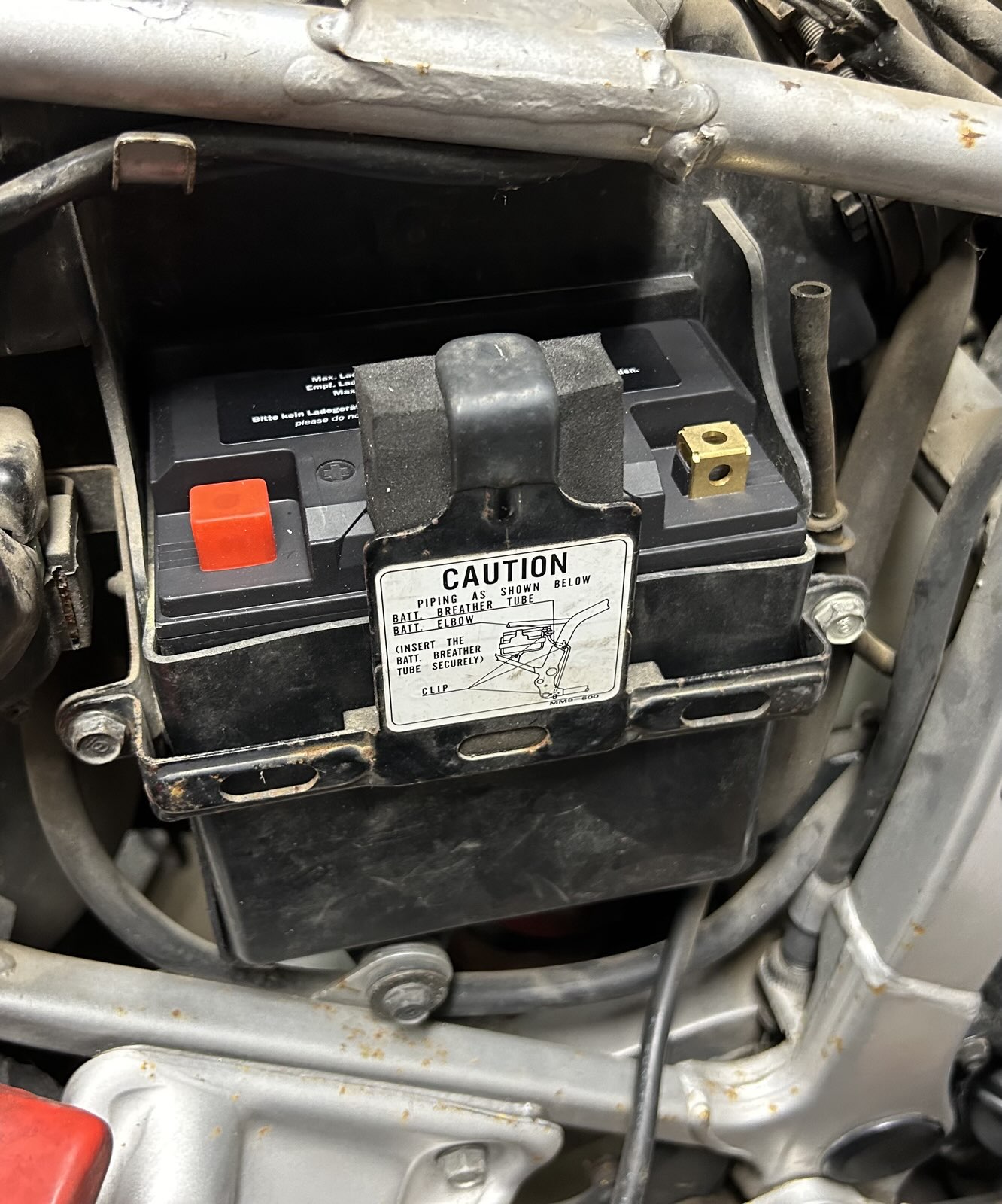

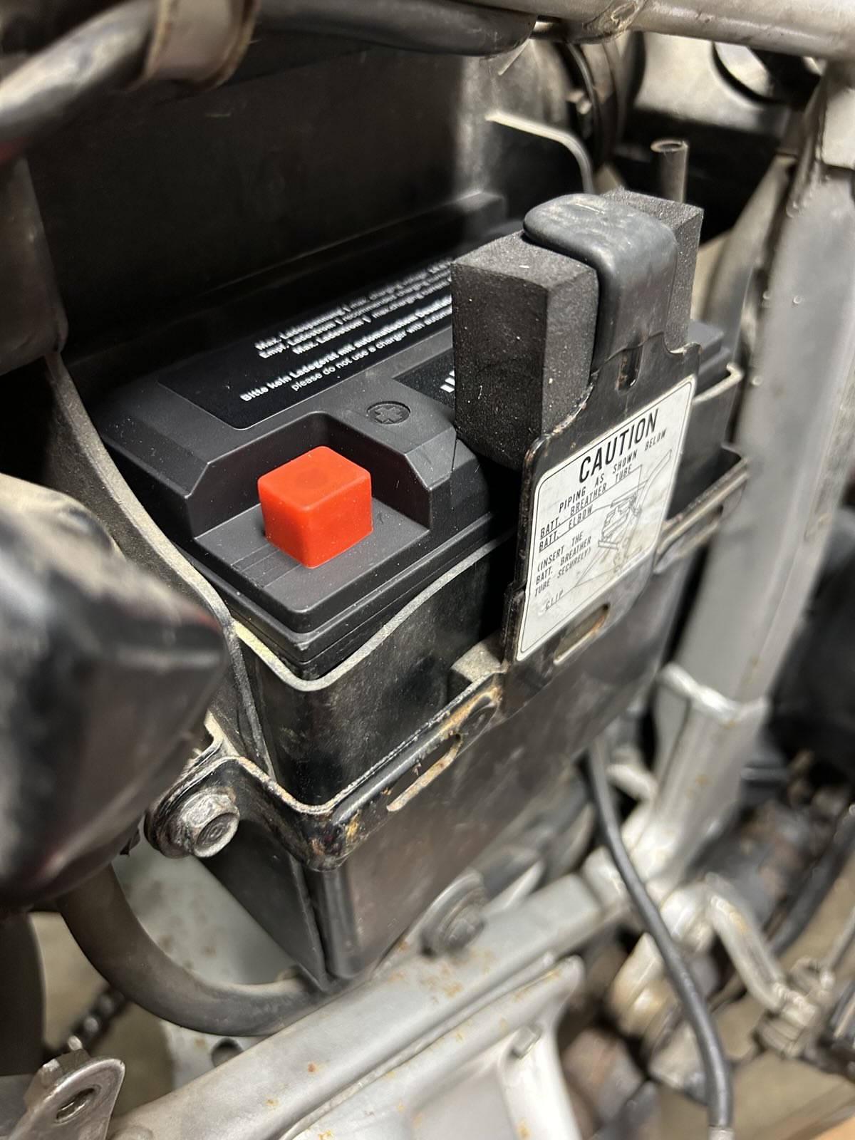

Messages : 10241
Re: Présentation T@600 et problème
Il faut mettre des cales dessous dans le bac en caoutchouc, souvent ces cales sont livrées avec pour garder les dimensions d'origine de la batterie et éviter ainsi de triturer les fils.
vv7r
Messages : 39
Enregistré le : 28 sept. 2024, 23:14
Localisation : Belgique - T@88
Département : BEL - Belgique
Message par vv7r »
07 oct. 2024, 21:39
Ha ben je suis fatigué on dirait… pourquoi j’y ai pas pensé…
Messages : 10241
vv7r a écrit : ↑
07 oct. 2024, 22:05
07 oct. 2024, 21:39
Je n'ai rien inventé, la marque JMT par exemple livre ses batteries lithium avec des cales empilables qui permettent de la rehausser à loisir :wink:
vv7r
Messages : 39
Message par vv7r »
07 oct. 2024, 22:12
Voilà c’est beaucoup mieux
Messages : 10241
Parfait :wink:

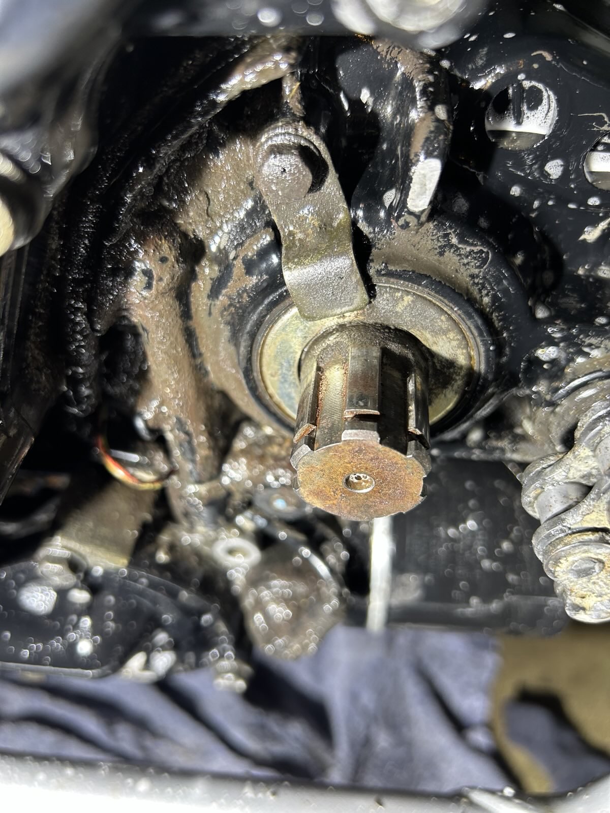

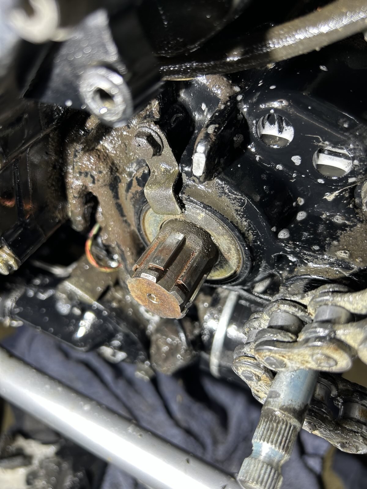

Ensuite, je vous fais un retour en direct… je confirme que je suis un gros boulet lol, les soupapes bougent bien :bravo
Apparemment, rien n’est cassé.
Du coup ça ne peux venir que du carbu…
Bon, je n’ai pas démonté pour rien quand même, ça m’a permis de vérifier l’usure de la chaîne.
Tant que c’est ouvert, qu’est-ce que je peux vérifier d’autre ?
A être ouvert fais le jeu aux soupapes.
Attention aux valeurs sur les premières. De mémoire 0.10/0.10 (à vérifier).
